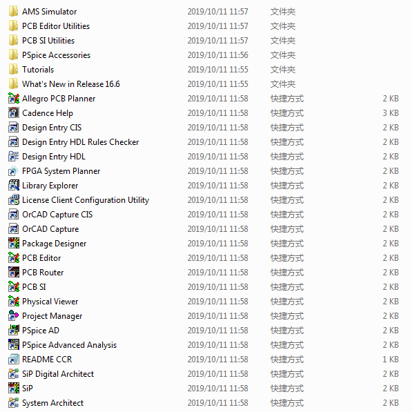

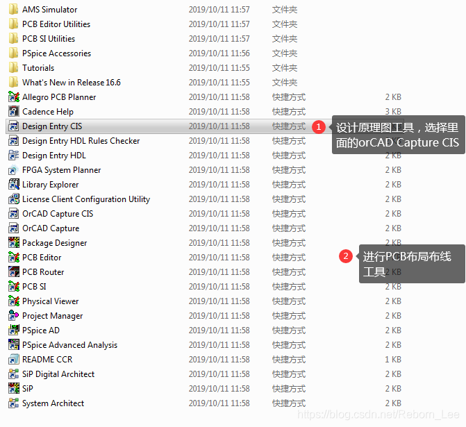

但是在查看版图的时候,我们用到了Cadence软件,在一次都没有接触过的同学,上手就打开brd文件,然后去看,去找某个器件在那个位置啦,简直要了老命。只是Cadence这个软件的安装就是一个问题,之后安装好了更是一脸懵逼,到底用哪一个呢?

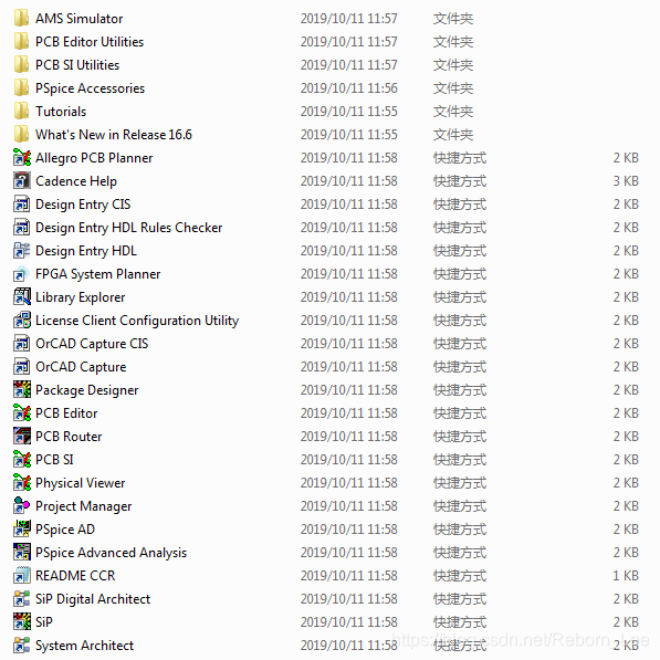

如下图,是安装好的Cadence软件:
我你马。。。。。。
就算你找到了用哪一个具体的软件,打开之后,还是一脸懵逼,怎么操作?

打开软件:

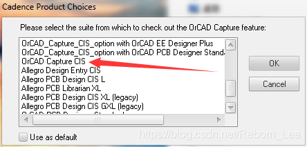

打开Design Entry CIS,选择orCAD Capture CIS:

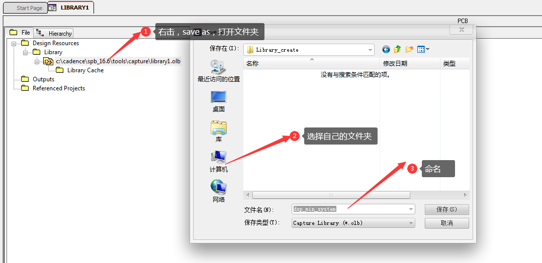

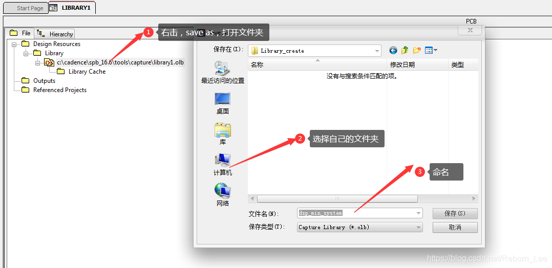

点击File,New,Library,进入如下页面:

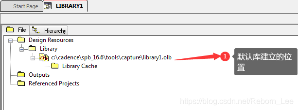

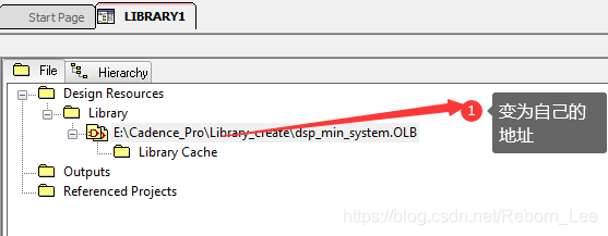

默认库文件的位置有点尴尬,我们下面需要换成我们自己的地址:
更改之后:

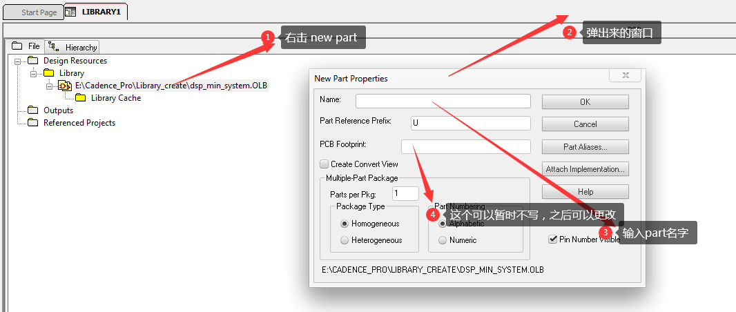

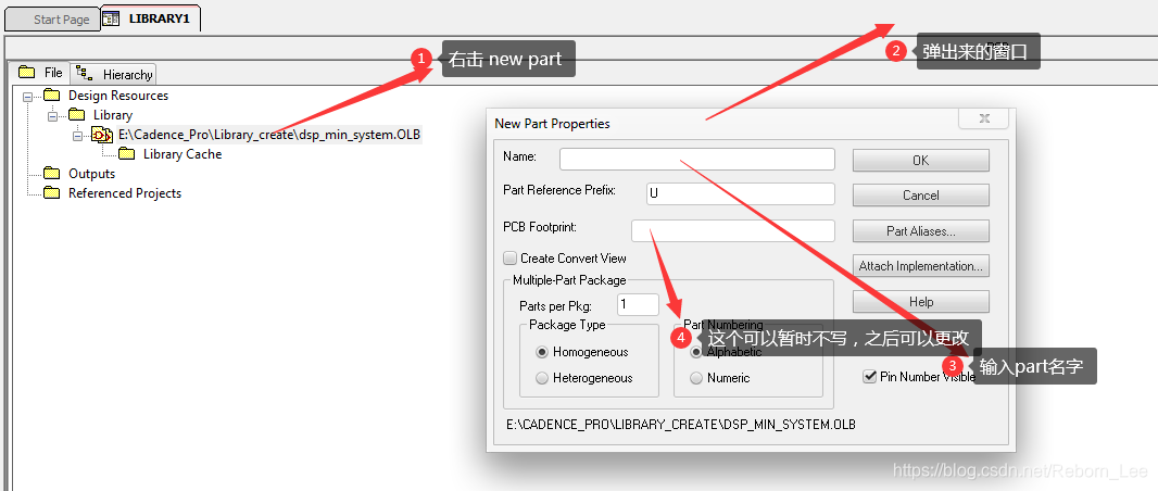

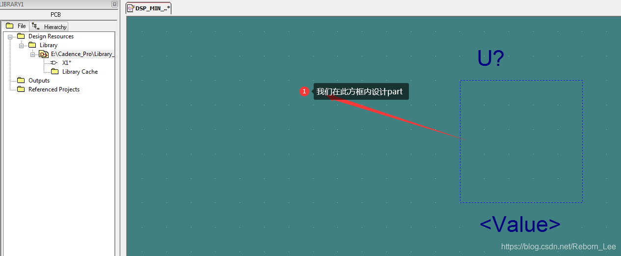

之后,建立第一个part:
点击OK之后,跳出设计窗口:

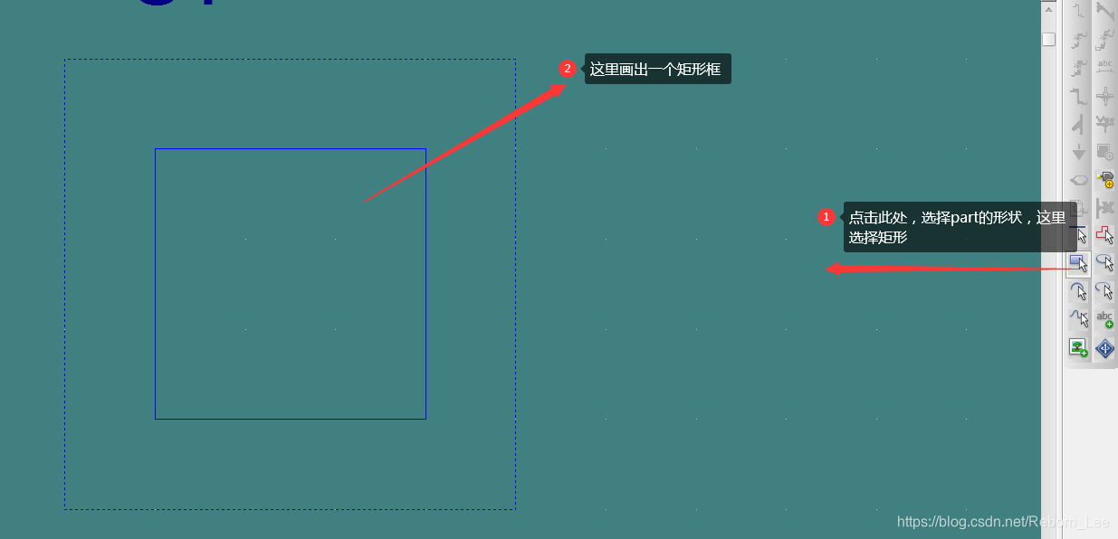

我们要画某个元器件的库,需要先找到该元器件的数据手册,可以从数据手册中找到该器件有多少个管脚,管脚名字,封装等等。
下面讲最基本操作,假设已经看了数据手册,根据数据手册来设计:

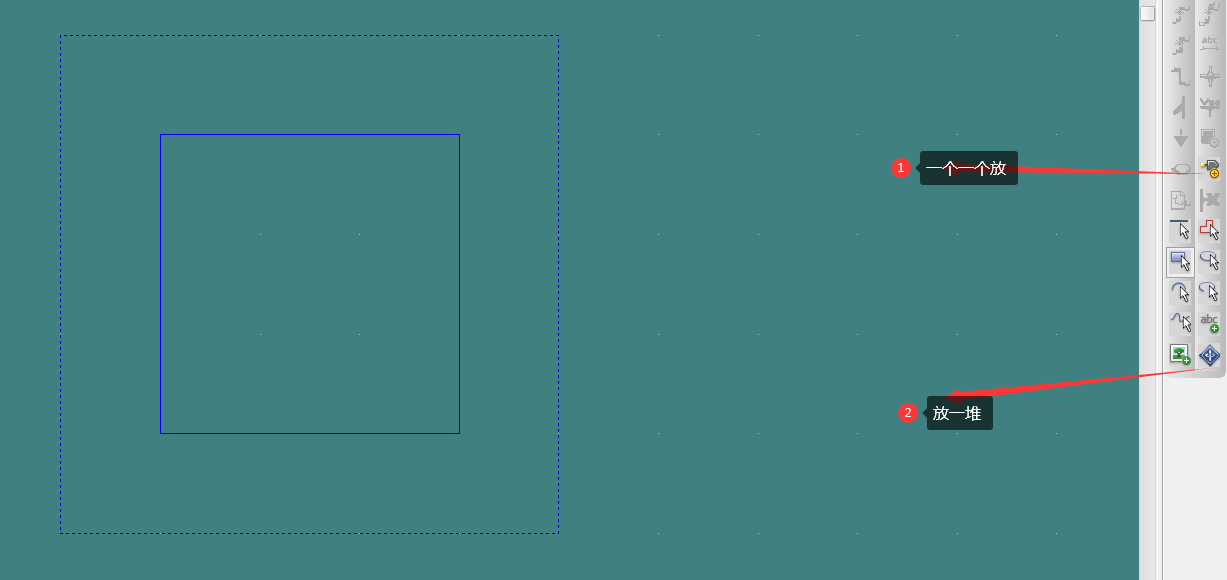

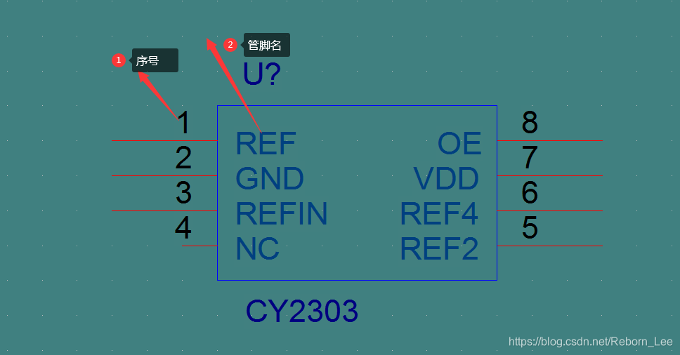

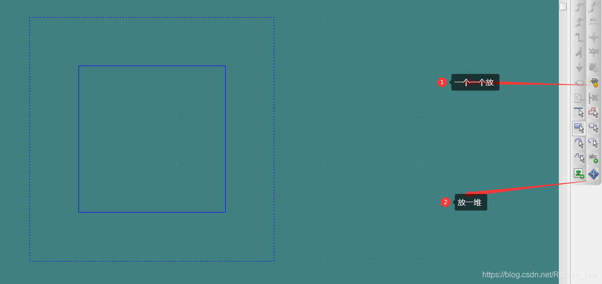

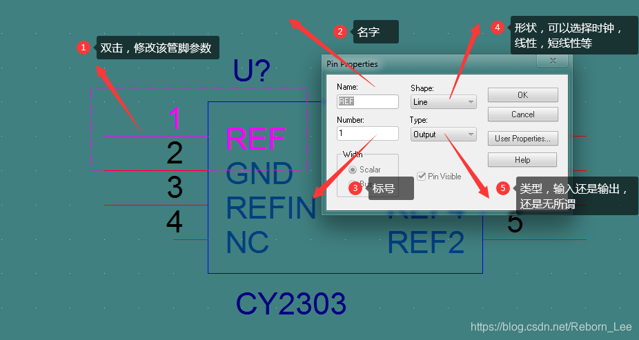

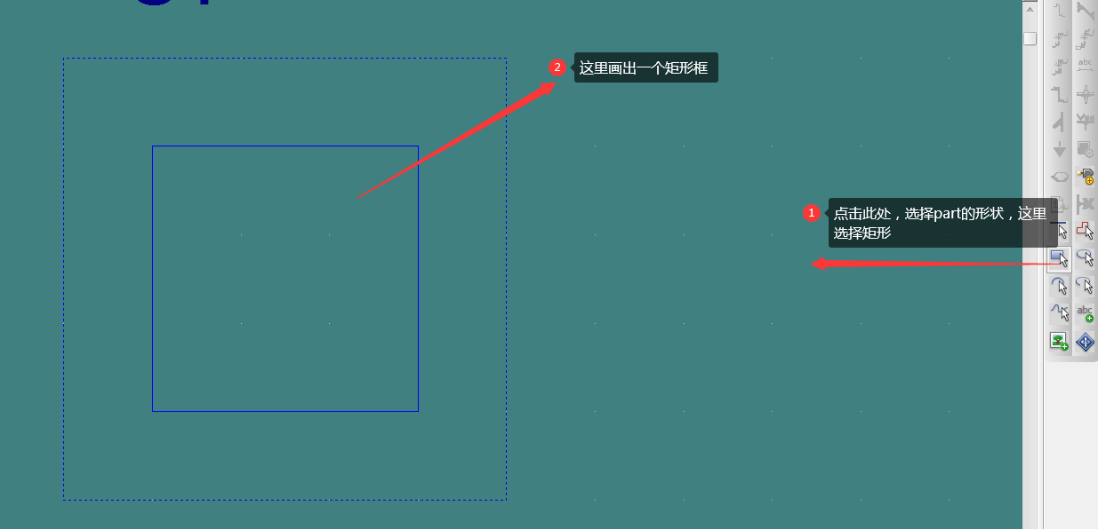

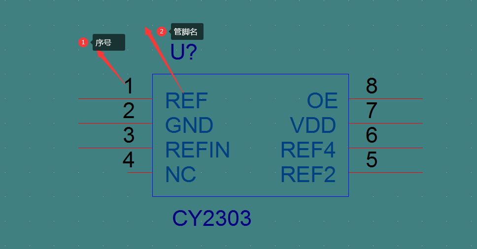

之后,就是放置管脚,可以通过两种方式,一种是一个一个放,另一种是按阵列的方式放,放一堆出来:

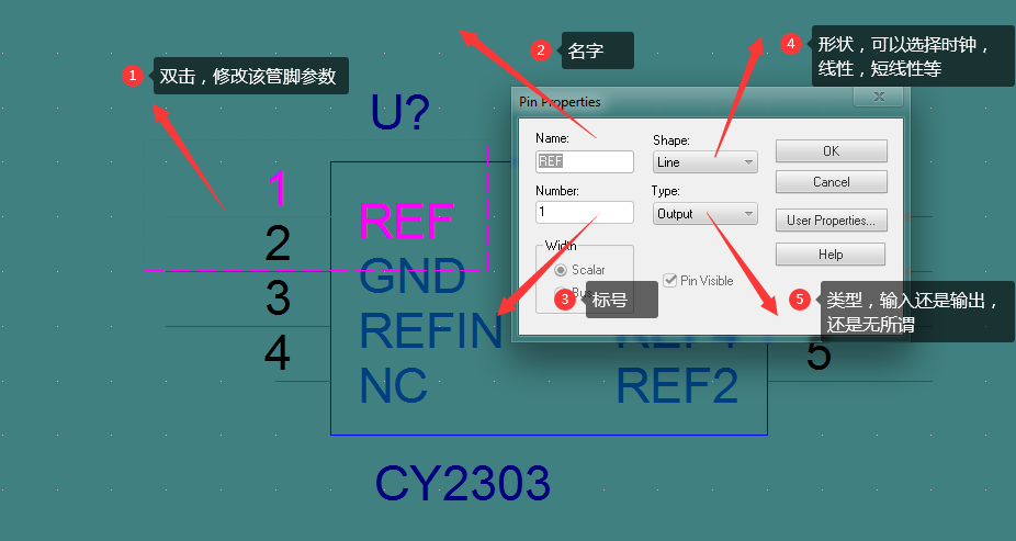

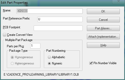

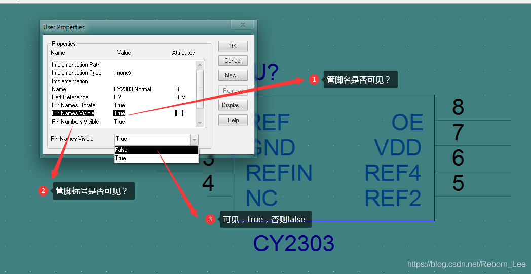

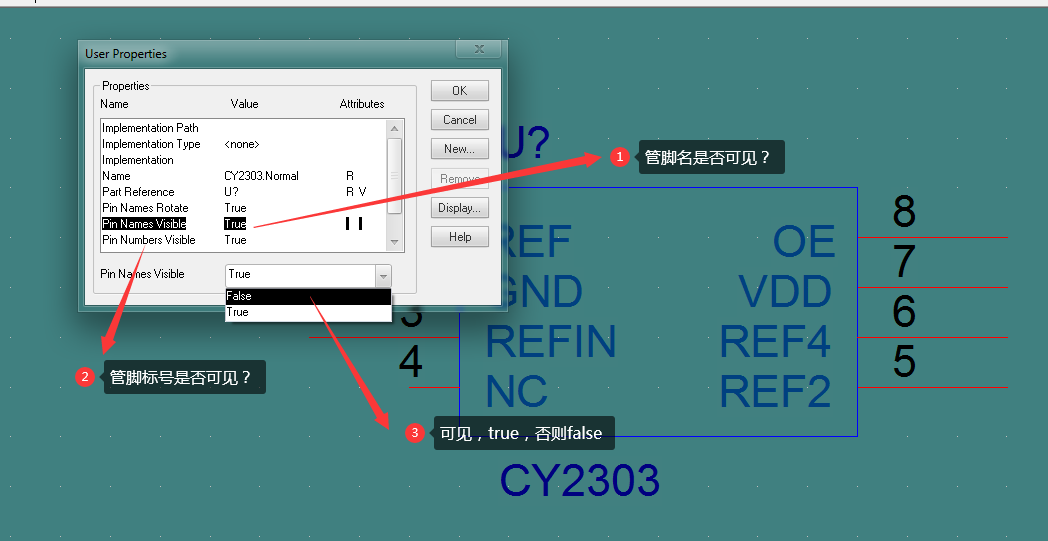

设计好之后,可以通过菜单栏中的Options中的Part Properties,修改管脚名字是否可见,当管脚名字无所谓时,可以选择不可见等:
同理,也可以更改Package Properties的一些属性:
