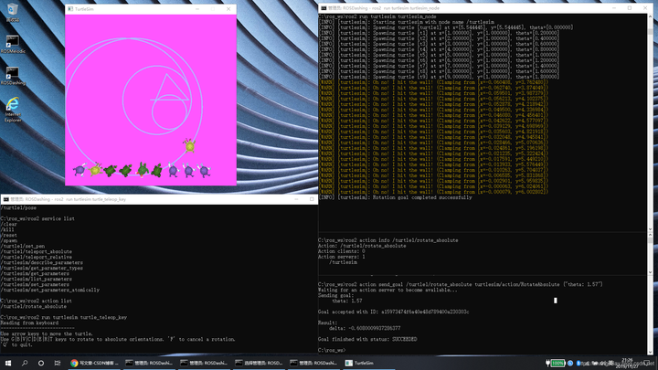

零基础快速入门ROS2的基础知识点:
  • 节点:ROS中的每个节点用于实现单个模块功能(例如,一个节点用于控制电机,一个节点用于控制激光测距仪等)。每个节点都可以通过主题topic,服务service,行动action或参数param向其他节点发送和接收数据。一个完整的机器人系统由许多协同工作的节点组成。在ROS 2中,单个可执行文件(C ++程序或Python程序等)可以包含一个或多个节点。(https://blog.csdn.net/ZhangRelay/article/details/103476650
  • 主题:ROS 2将复杂的系统分解为许多模块化的节点。主题是ROS图(ROS graph)的重要元素,功能为节点交换消息的总线。节点可以将数据发布到任意数量的主题,与此同时,可以实现对任意数量主题的订阅。主题是节点间数据交互的重要方式,同样也适用于系统各种不同模块之间的交互。(https://blog.csdn.net/ZhangRelay/article/details/103477891
  • 服务:服务是ROS图中节点通信的另一种方法。 服务基于调用-响应模型,不同于主题的发布-订阅模型。 主题实现节点订阅数据流并获得连续更新,但是服务仅在客户端专门调用它们时才提供数据。(https://blog.csdn.net/ZhangRelay/article/details/103493612
  • 参数:参数是节点的配置值。 可以将参数视为节点设置。 节点可以将参数存储为整数、浮点数、布尔值、字符串和列表。 在ROS 2中,每个节点都维护自己的参数。 所有参数都是可以动态重新配置的,并且是基于ROS 2服务构建的。(https://blog.csdn.net/ZhangRelay/article/details/103495888
  • 行动:行动action是ROS 2中用于长时间运行任务的通信类型之一。 它由三部分组成:目标,结果和反馈。行动基于主题和服务。 它们的功能与服务相似,但行动是可抢占的模式(即,可以在执行时将其取消)。 与返回单个响应的服务不同,它们还提供稳定的反馈(过程状态反馈)。行动使用客户端-服务器端模型,类似于发布者-订阅者模型(已经在主题教程中进行了介绍)。 “行动客户端”节点将目标发送到“行动服务器”节点,该节点确认目标并返回反馈流和一个结果。(https://blog.csdn.net/ZhangRelay/article/details/103496999
  • 启动:启动文件launch可以同时启动和配置许多包含ROS 2节点的可执行文件。(https://blog.csdn.net/ZhangRelay/article/details/103498784
  • 工具:rqt、logger、bag和doctor等。(https://blog.csdn.net/ZhangRelay/article/details/103500469
