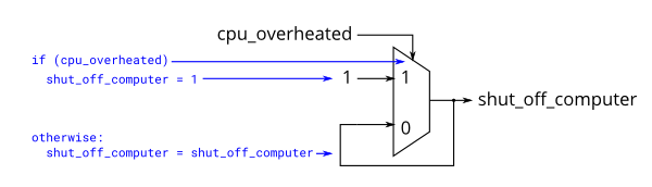

答案也很简单,默认不写,就相当于保持输出原来的状态:
而组合逻辑中,这种“保持输出不变”的行为意味着需要记住当前状态,从而产生一个锁存器。组合逻辑(例如逻辑门)无法记住任何状态。组合电路必须在所有情况下都为所有输出分配一个值。这通常意味着您 始终需要else子句或分配给输出的默认值。

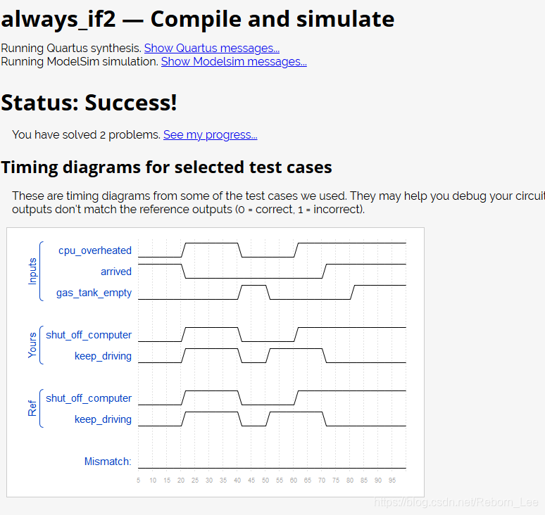

实际测试
