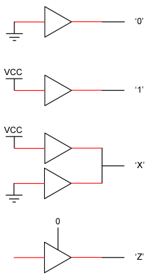

在Verilog的逻辑系统中有四种值,也即四种状态:
逻辑1:表示逻辑高电平;
逻辑0:表示逻辑低电平;
不确定逻辑X:表示不可推断电平,一般是由于赋值冲突导致;
高阻逻辑Z:表示高阻态,相当于电路中的断路;
可以参看下图来帮助我们形象的去理解这四种逻辑状态:
