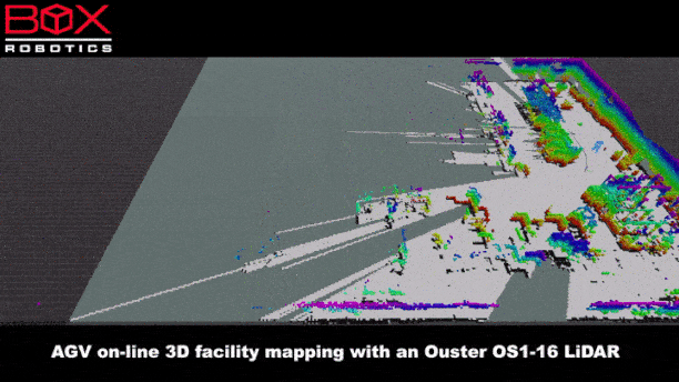

传统上,开发人员和公司都能够利用ROS生态系统中支持的大量硬件和组件驱动程序。使用ROS 2,没有什么不同。已经有许多传感器和机器人驱动程序已受支持,并且更积极地添加到每个发行版中。例如,AWS客户Box Robotics 能够利用现有的Ouster OS1-16激光雷达驱动器,并为社区做出了许多改进性能改进。Box Robotics还通过将Ouster Tooling开源采购到ROS社区,以及广泛的性能分析,Ouster Tooling做出了贡献。。Ouster Tooling建立在Ouster ROS 2驱动程序的基础上,这对ROS开发人员和用户很有价值,因为它节省了他们的时间和精力。Box的工作是参与ROS 2社区的典范,因为他们在基于现有开源软件包的基础上向社区提供了修复程序。
Box Robotics正在通过具有类似于人类的空间感知能力来重建AGV感知堆栈,以提高行驶速度,提高安全性并实现终身自治。通过在开源ROS软件包之上构建其产品,Box能够在创纪录的时间内推向市场。他们的软件  Warehouse HD将3D LiDAR,HD地图和深度学习的最新进展整合到针对高吞吐量仓库操作进行了优化的ROS 2应用程序框架中。在动画中,Box Robotics的Warehouse HD在线3D SLAM模块实时构建了生产设施。生成的地图构成了HD Map的几何基础,可用于定位,规划和对象检测,以提高性能,使其超出运行时硬件传感器所能达到的水平。

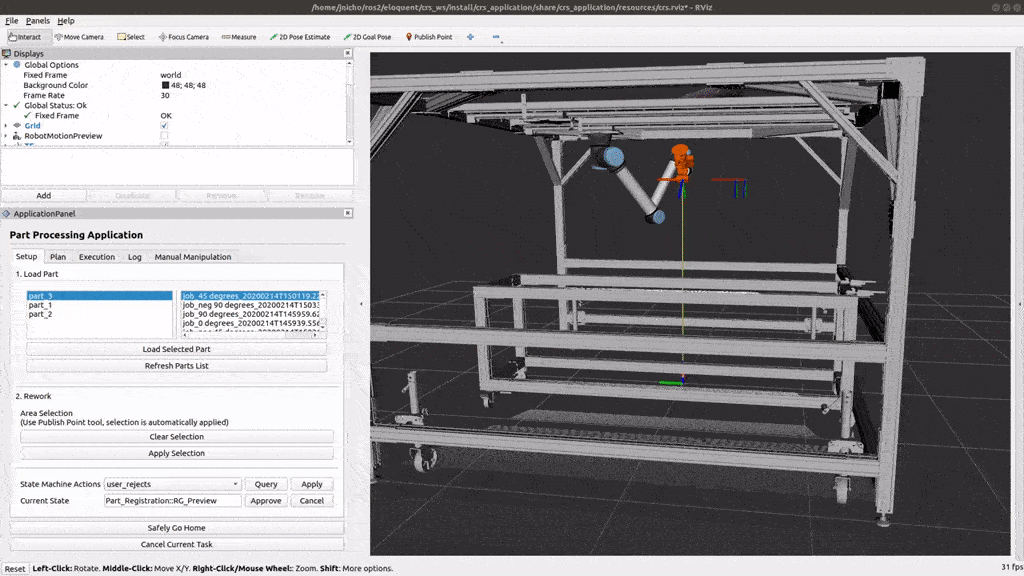

现在,使用MoveIt2完全支持操作
ROS 2 Foxy附带的另一个令人兴奋的软件包是MoveIt2。MoveIt是用于机器人技术的基于ROS的首要运动计划框架和操纵软件,用于需要复杂无碰撞机器人运动才能完成操纵任务的应用中。MoveIt在ROS社区中已得到广泛使用和良好支持。由于与PickNik Robotics和Intel的合作  ,MoveIt 2现在已完全移植到ROS 2。
在这个ROS-Industrial博客文章中,Jorge Nicho引导读者通过在工业开源应用程序上使用MoveIt2。用Python组装ROS 2启动文件的功能派上了用场;它允许Jorge从YAML文件实例化Python字典,并将其元素作为参数传递给他的ROS 2应用程序。在下面,您可以看到Jorge使用MoveIt2进行应用程序规划的简短动画,其中模拟的UR10机械臂必须将相机移动到三个扫描位置,同时使用MoveIt2将无碰撞运动计划到这些位置。
