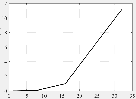

当我使用MATLAB画了一幅曲线图之后,例如:
在这里插入图片描述由于x轴10以下的单位内,y值比较小,而之后比较大,因此,我想更清晰地看y值得变化趋势,因此我想用对数标准的方式来显示y。
方法1
在画图程序的后面加上如下一句语句即可:
set(gca,'YScale','log')
想都不用想,如果想用对数表示x,则需要添加语句:
set(gca,'XScale','log')

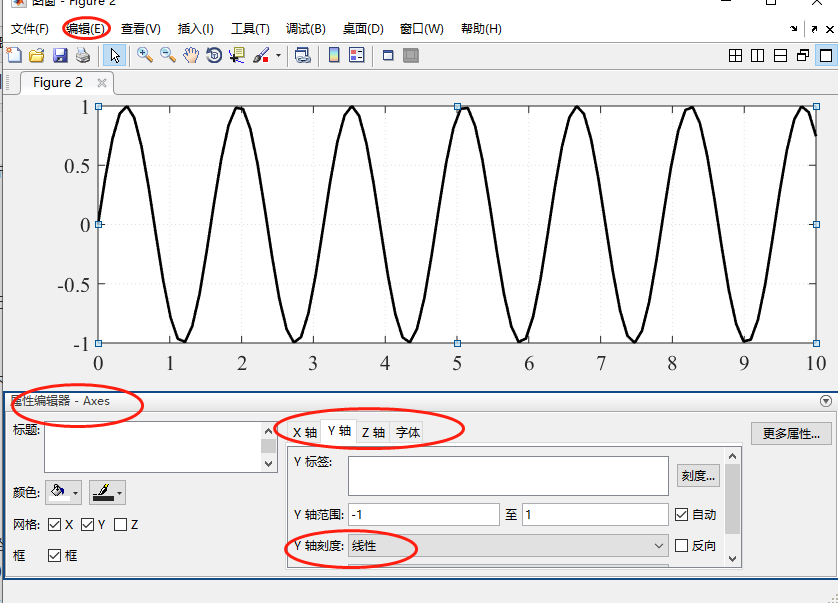

上面的方法是从代码上入手,下面我们可以在图形本身入手,操作很简单:
直接在图形上点击编辑,坐标区属性,之后设置坐标的显示属性,也很方便。
在这里插入图片描述好了,简单记录即可。

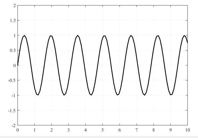

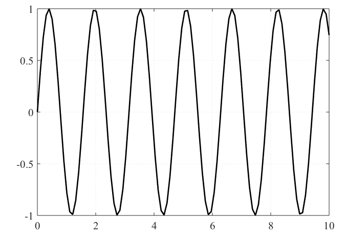

Specify Properties for Current Axes
Plot a sine wave.
x = linspace(0,10);
y = sin(4*x);
plot(x,y)
Set the font size, tick direction, tick length, and y-axis limits for the current axes. Use gca to refer to the current axes.
Note: Starting in R2014b, you can use dot notation to set properties. If you are using an earlier release, use the docid:matlab_ref.f67-432995 function instead, such as
set(ax,'FontSize',12).
ax = gca; % current axes
ax.FontSize = 12;
ax.TickDir = 'out';
ax.TickLength = [0.02 0.02];
ax.YLim = [-2 2];
在这里插入图片描述继续输入:

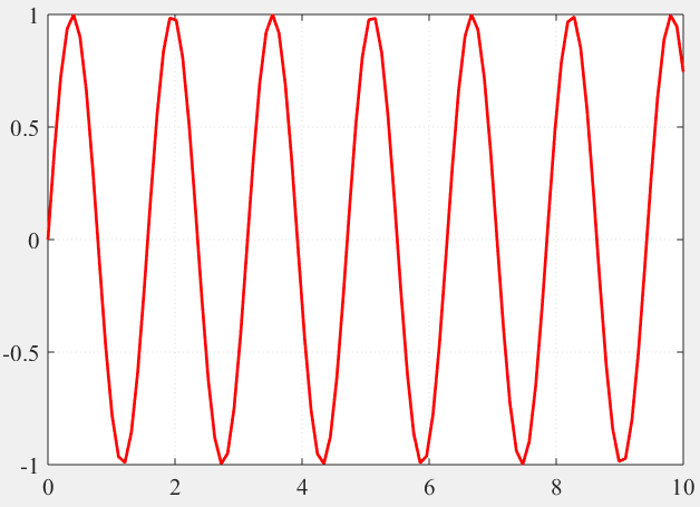

Change Color of Specific Line
Plot a line and return the chart line object as p. Set the Color property of the line to ‘red’.
x = linspace(0,10);
y = sin(4*x);
p = plot(x,y)
set(p,'Color','red')
在这里插入图片描述可见,功能之多。

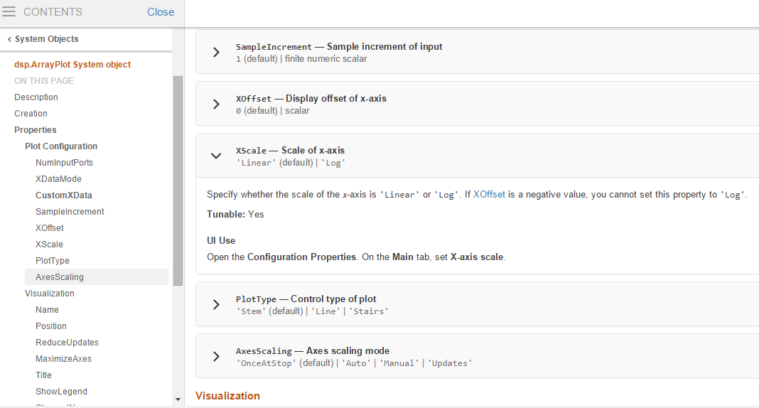

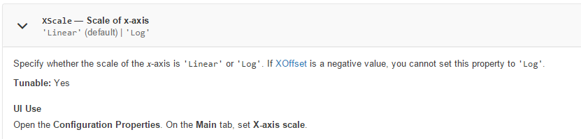

XScale
继续在命令框中输入:
doc XScale
注意大小写。
在这里插入图片描述跳出的页面十分重要:
在这里插入图片描述这个页面内的东西,在你使用matlab时候还是很重要大的,大大方便了你的操作。
