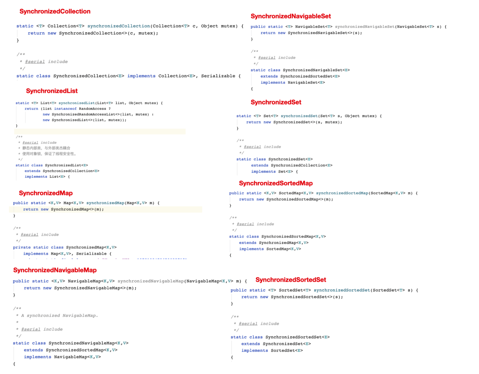

还有一类是由 Collections.synchronizedxxx 实现的非线程安全的容器,使用 Collections.synchronized 会把它们封装起来编程线程安全的容器,举出两个例子
  • Collections.synchronizedList
  • Collections.synchronizedMap
我们可以通过 Collections 源码可以看出这些线程安全的实现
102
要不为啥要称 Collections 为集合工具类呢?Collections 会把这些容器类的状态封装起来,并对每个同步方法进行同步,使得每次只有一个线程能够访问容器的状态。
其中每个 synchronized xxx都是相当于创建了一个静态内部类。

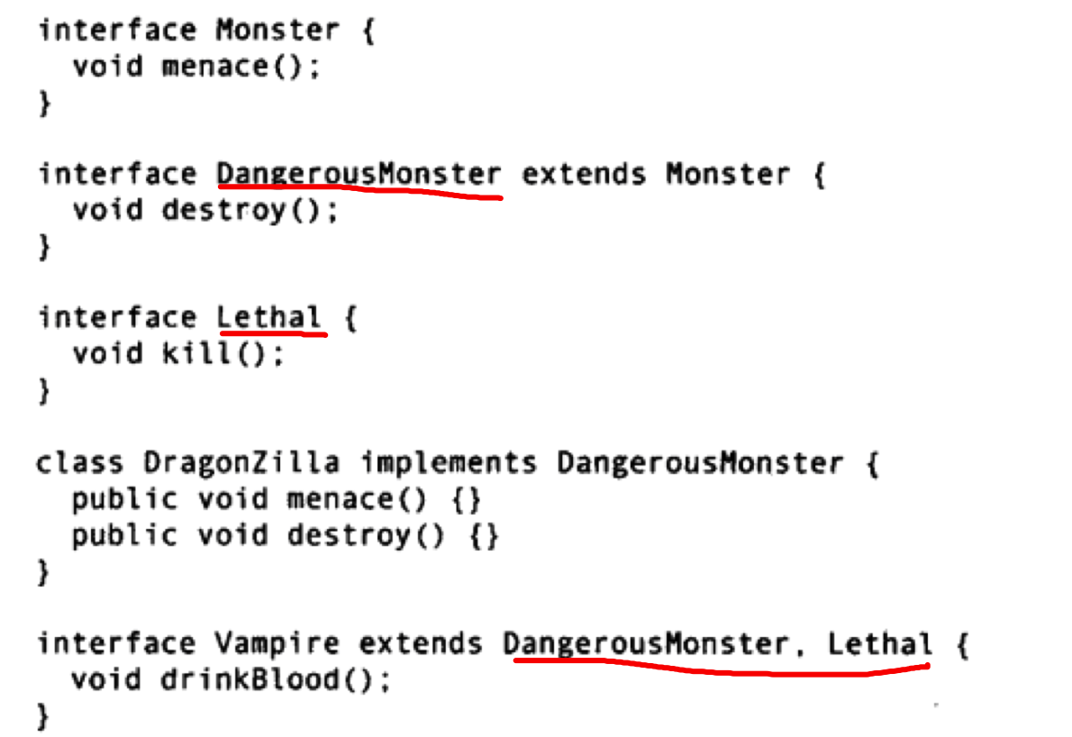

RunnableFuture 接口又继承了 Runnable 接口和 Future 接口。纳尼?在 Java 中不是只允许单继承么,是的,单继承更多的是说的类与类之间的继承关系,子类继承父类,扩展父类的接口,这个过程是单向的,就是为了解决多继承引起的过渡引用问题。而接口之间的继承是接口的扩展,在 Java 编程思想中也印证了这一点
对 RunnableFuture 接口的解释是:成功执行的 run 方法会使 Future 接口的完成并允许访问其结果。所以它既可以作为 Runnable 被线程执行,又可以作为 Future 得到 Callable 的返回值。
