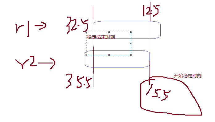

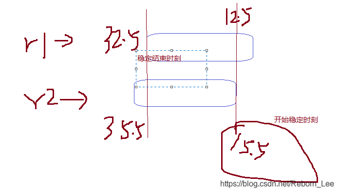

而对于寄存器R3来说,由于它是R1、R2的后级,因此传递到它的时钟上升沿应该正确采集到上一个时钟上升沿所导致R1、R2的输出变化所驱动的逻辑电路结果。(此时,我们可以不去管R1、R2事实上能否正常工作,只需要假设其已经正常工作即可,因为这里我们的目的是关注于R3的输入驱动逻辑电路部分。)那么,若我们以CLKIN处20ns的时钟上升沿为R3的判断参考,则其应该正确采集到CLKIN处0ns时钟上升沿所驱动的R1、R2的输出逻辑结果。
我们先来看一下R3的clk端口,对应于20ns时CLKIN处的时钟上升沿,其传递到R3的clk端口时间为20ns+skew3 = 25ns。
而对于R3的D端口来说。仔细观察R3的输入驱动逻辑电路,可以发现其存在两条路径,第一条为从R1的Q端出发,经由与门后到达R3的D端;第二条为从R2的Q端出发,经由非门后再经由与门到达R3的D端。
以0ns作为参考时刻,分别计算两条路径的延迟如下:
T_road1 = tRef + skew1 + tco + tLine + tAnd + tLine =
0 + 4 + 1.5 + 2 + 3 + 2 = 12.5 ns;
T_road2 = tRef + skew2 + tco + tLine + tNot + tLine + tAnd + tLine =
0 + 3 + 1.5 + 2 +2 + 2+ 3 + 2 = 15.5 ns;
  • 1
  • 2
  • 3
  • 4
而以20ns作为参考时刻,分别计算两条路径的延迟如下:
T_road1 = 32.5 ns;
T_road2 = 35.5 ns;
  • 1
  • 2
那么,对于R3来说,由于其前端组合逻辑电路结果的稳定开始时间取决于其前级寄存器被上一边沿事件驱动后的最大延迟路径;而其稳定结束时间则取决于其前级寄存器被当前边沿事件驱动后的最小延迟路径。因此其D端口的数据显然是从15.5ns才开始稳定,并持续到32.5ns结束,稳定周期17ns,通常都会小于时钟周期20ns。
请无视此图
