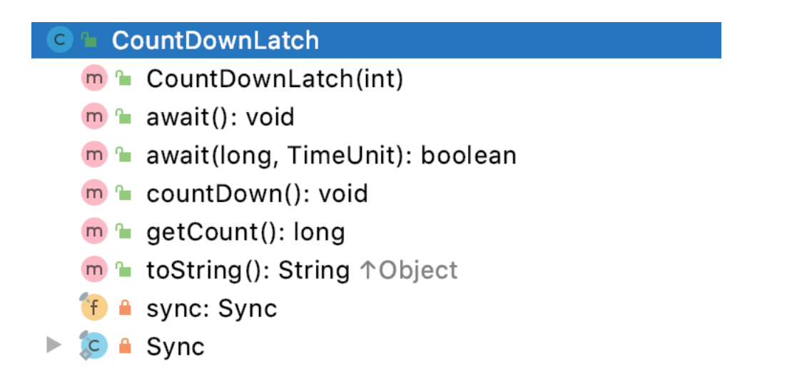

其主要方法如下

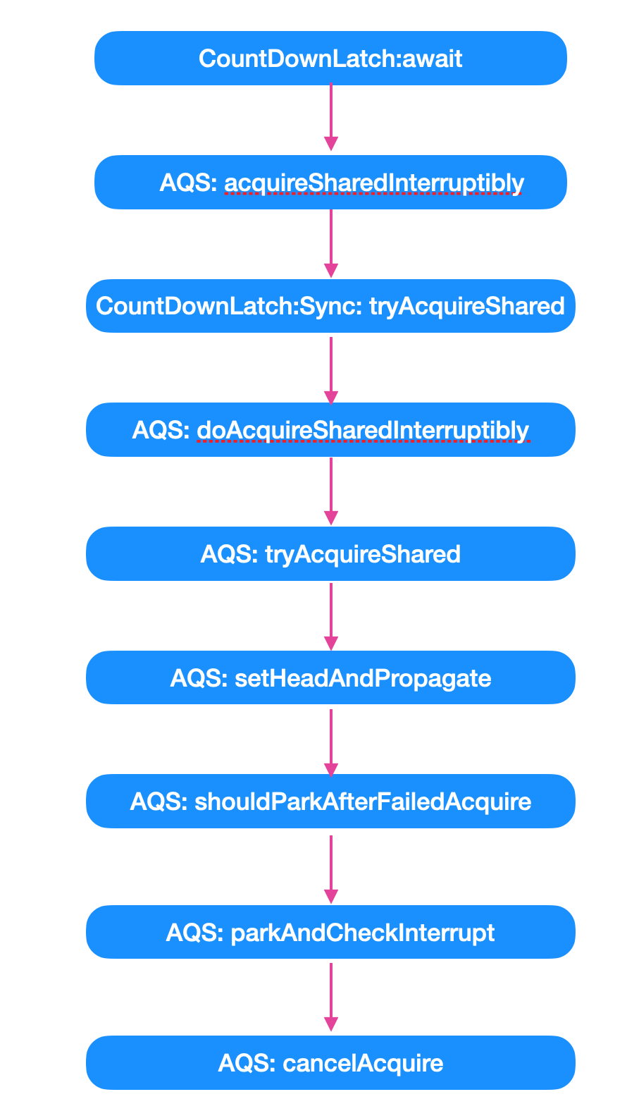

所以,对 CountDownLatch 的 await 调用大致会有如下的调用过程。
