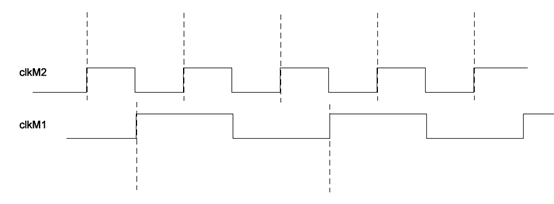

不过有一个值得高兴的好消息,那就是对于FPGA开发者来说,我们往往是使用FPGA自带的集成开发环境来一气合成的完成时序分析,这样一来,由于FPGA编译器知道PLL、DCM等父时钟与子时钟之间的关系,因此,即便我们仅指明了父时钟的相关时间参数,编译器也会自动推断并追加各个子时钟的各项时间参数,并且这些子时钟的时间参数显然是以父时钟时间参数为参考的。所以在这种情况下,集成开发环境自带的时序分析工具会把PLL、DCM等的父时钟和各个子时钟当做同源时钟来对待。这样便会给我们带来一些方便,例如一个PLL输出的一个高速的时钟想偶尔从一个它输出的低速时钟的时钟域去采集一些信号的采样值,但是又不希望采样到低速时钟域数据的不稳定期。虽然可以通过一些保护措施来确保采样正确,可是面对这么简单一个功能,难道没有更简单的方法去实现采样的可靠性么?当然有,那就是进行跨时钟域分析。例如,当一个PLL输出两个频率比为2:1的时钟信号clkM2、clkM1时,假设它们两者的波形关系如下图:
可见,如果两者均是上升沿有效的话,那么任意两个相邻的不同时钟域的信号都离得足够远,因此clkM2完全有可能在不加任何保护措施的情况下,直接从clkM1的时钟域采样到完全稳定的数据(反之亦然)。因此,只要此时的跨时钟域时序分析通过,就可以确保跨时钟域采样的正确实现。更具代表性的情况是PLL或DCM输出了两个同频但不同相的时钟,当它们两者之间传递数据的时候,我们更希望通过简单的直接采样方式来完成,那么这个时候,跨时钟域时序分析就是不能忽略的。

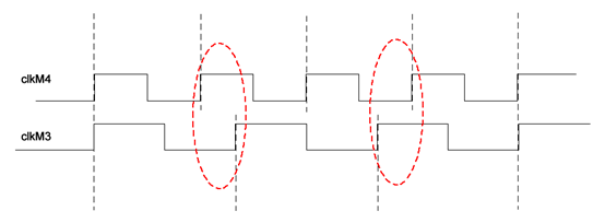

令人讨厌的是,有好消息的同时往往也有一个坏消息,那就是对于某一些情形,我们不希望同源时钟之间进行跨时钟域分析,可是由于FPGA编译器“多管闲事”,而让时序分析总报告错误。例如,当一个PLL输出两个频率比为4:3的时钟信号clkM4、clkM3时,假设它们两者的初始相位一致,可得波形如下图:
可见,如果两者均是上升沿有效的话,那么会周期性的出现一些比较极端的情况(图中虚线圈出保持时间的最差情况),如果频率比为8:7或者更接近1的值,则极端情况会更多、更差。除此以外,不同频率间在传递数据时如果采用直接采样的方式,你很难说清楚时钟clkM3此时的上升沿应该采集clkM4什么时候上升沿所对应的数据。所以,有些时候,即使这些时钟是源同步的,我们也希望把它们当成没有任何关系的时钟来对待,并采用适当的保护逻辑来保证跨时钟域的信号传递。此时,为了避免时序分析工具介入当前跨时钟域情况进行分析,需要显式的为其指明需要忽略这两个时钟域之间的时序分析。
