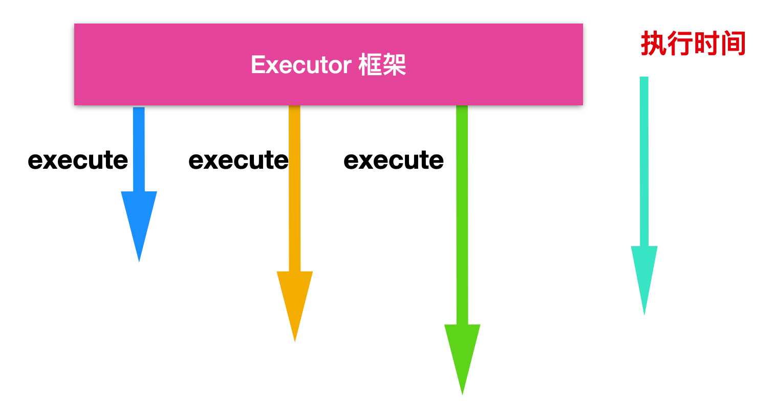

execute方法接收一个 Runnable 实例,它用来执行一个任务,而任务就是一个实现了 Runnable 接口的类,但是 execute 方法不能接收实现了 Callable 接口的类,也就是说,execute 方法不能接收具有返回值的任务。
execute 方法创建的线程是异步执行的,也就是说,你不用等待每个任务执行完毕后再执行下一个任务。

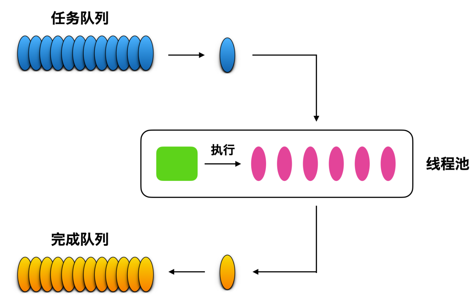

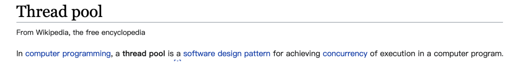

下面我们先来认识一下什么是线程池,线程池从概念上来看就是一个池子,什么池子呢?是指管理同一组工作线程的池子,也就是说,线程池会统一管理内部的工作线程。
wiki 上说,线程池其实就是一种软件设计模式,这种设计模式用于实现计算机程序中的并发。
比如下面就是一个简单的线程池概念图。
注意:这个图只是一个概念模型,不是真正的线程池实现,希望读者不要混淆。
可以看到,这种其实也相当于是生产者-消费者模型,任务队列中的线程会进入到线程池中,由线程池进行管理,线程池中的一个个线程就是工作线程,工作线程执行完毕后会放入完成队列中,代表已经完成的任务。
上图有个缺点,那就是队列中的线程执行完毕后就会销毁,销毁就会产生性能损耗,降低响应速度,而我们使用线程池的目的往往是需要把线程重用起来,提高程序性能。
所以我们应该把执行完成后的工作线程重新利用起来,等待下一次使用。

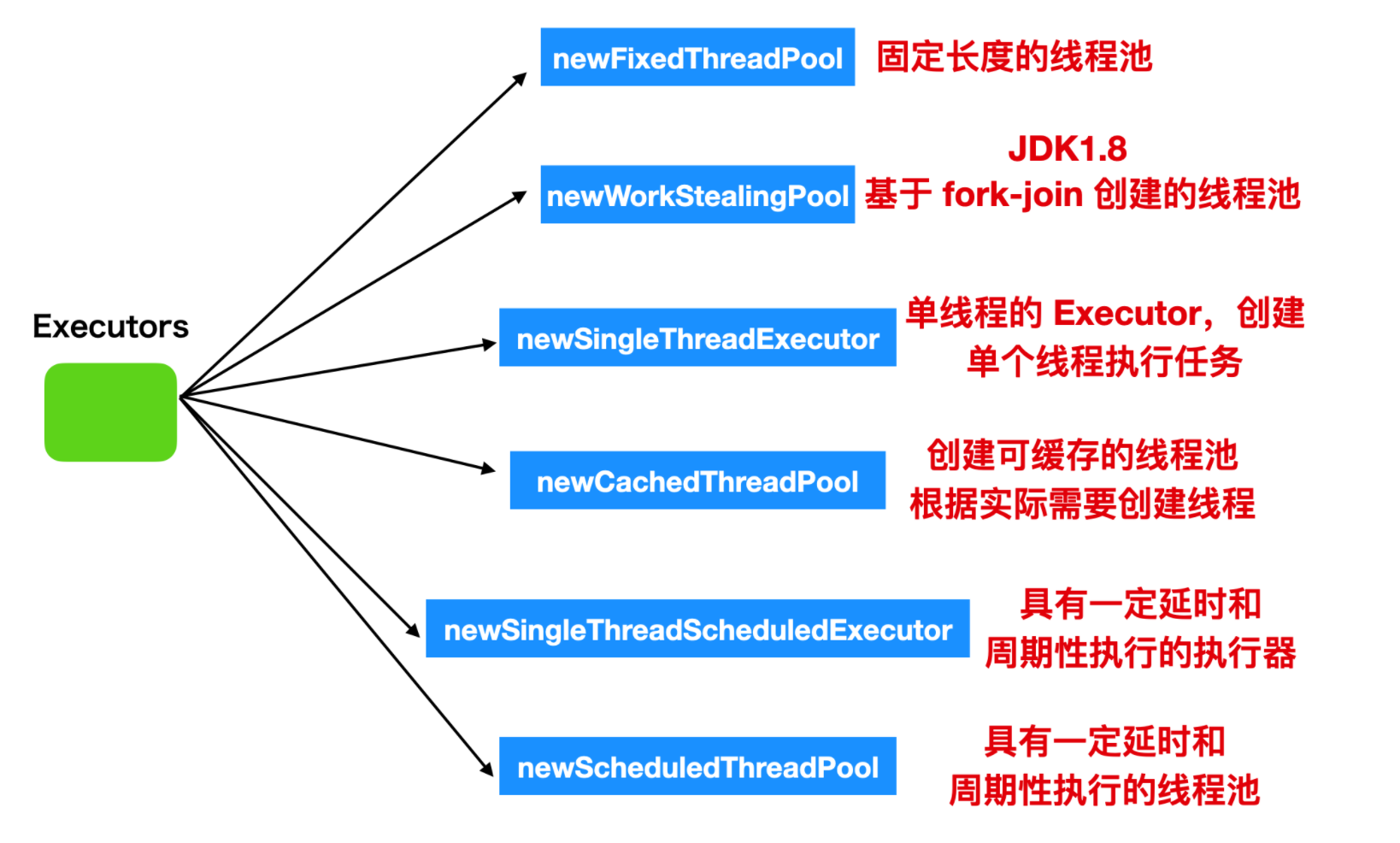

我们上面大概聊了一下什么线程池的基本执行机制,你知道了线程是如何复用的,那么任何事物不可能是凭空出现的,线程也一样,那么它是如何创建出来的呢?下面就不得不提一个工具类,那就是 Executors。
Executors 也是java.util.concurrent 包下的成员,它是一个创建线程池的工厂,可以使用静态工厂方法来创建线程池,下面就是 Executors 所能够创建线程池的具体类型。
  • newFixedThreadPool:newFixedThreadPool 将会创建固定数量的线程池,这个数量可以由程序员通过创建 Executors.newFixedThreadPool(int nThreads)时手动指定,每次提交一个任务就会创建一个线程,在任何时候,nThreads 的值是最多允许活动的线程。如果在所有线程都处于活跃状态时有额外的任务被创建,这些新创建的线程会进入等待队列等待线程调度。如果有任何线程由于执行期间出现意外导致线程终止,那么在执行后续任务时会使用等待队列中的线程进行替代。
  • newWorkStealingPool:newWorkStealingPool 是 JDK1.8 新增加的线程池,它是基于 fork-join 机制的一种线程池实现,使用了 Work-Stealing 算法。newWorkStealingPool 会创建足够的线程来支持并行度,会使用多个队列来减少竞争。work-stealing pool 线程池不会保证提交任务的执行顺序。
  • newSingleThreadExecutor:newSingleThreadExecutor 是一个单线程的执行器,它只会创建单个线程来执行任务,如果这个线程异常结束,则会创建另外一个线程来替代。newSingleThreadExecutor 会确保任务在任务队列中的执行次序,也就是说,任务的执行是 有序的。
  • newCachedThreadPool:newCachedThreadPool 会根据实际需要创建一个可缓存的线程池。如果线程池的线程数量超过实际需要处理的任务,那么 newCachedThreadPool 将会回收多余的线程。如果实际需要处理的线程不能满足任务的数量,则回你添加新的线程到线程池中,线程池中线程的数量不存在任何限制。
  • newSingleThreadScheduledExecutor:newSingleThreadScheduledExecutor 和 newSingleThreadExecutor 很类似,只不过带有 scheduled 的这个执行器哥们能够在一定延迟后执行或者定期执行任务。
  • newScheduledThreadPool:这个线程池和上面的 scheduled 执行器类似,只不过 newSingleThreadScheduledExecutor 比 newScheduledThreadPool 多加了一个 DelegatedScheduledExecutorService 代理,这其实包装器设计模式的体现。
上面这些线程池的底层实现都是由 ThreadPoolExecutor 来提供支持的,所以要理解这些线程池的工作原理,你就需要先把 ThreadPoolExecutor 搞明白,下面我们就来聊一聊 ThreadPoolExecutor。

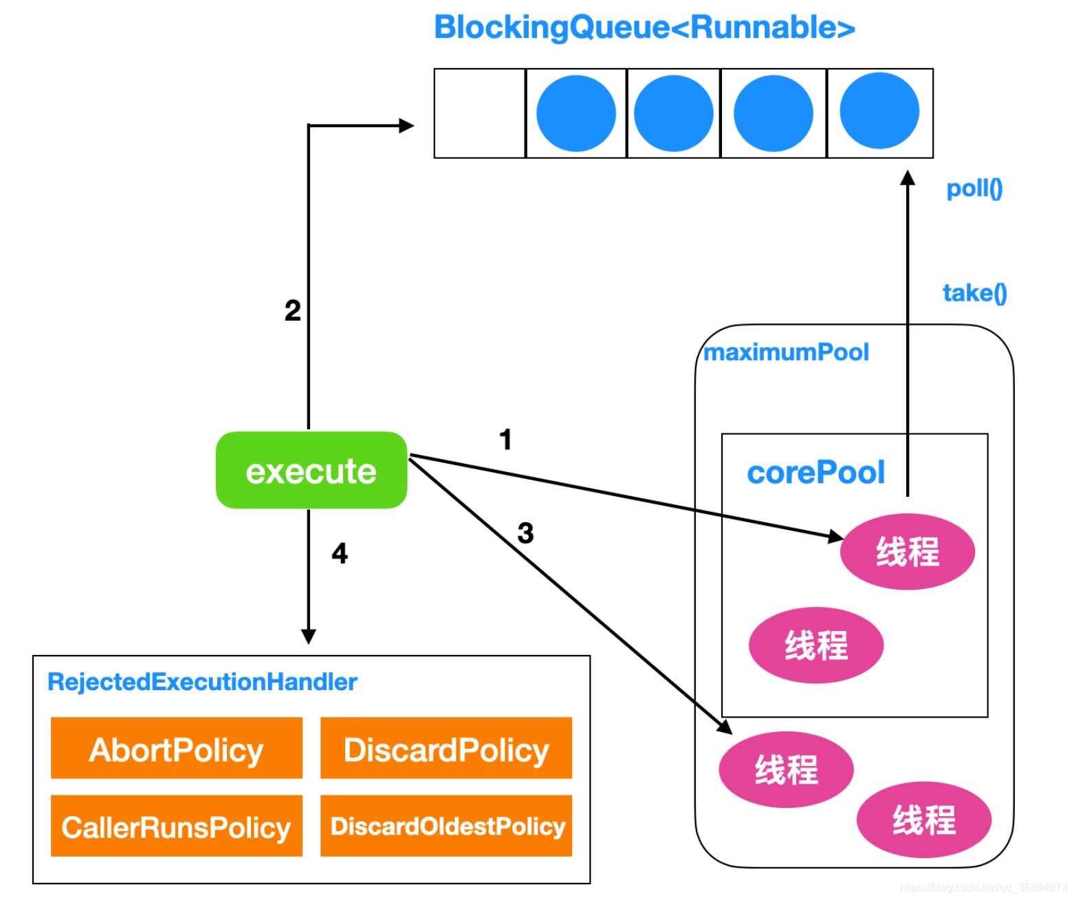

  • 首先,一个非常重要的参数就是 corePoolSize,核心线程池的容量/大小,你叫啥我觉得都没毛病。只不过你得理解这个参数的意义,它和线程池的实现原理有非常密切的关系。你刚开始创建了一个线程池,此时是没有任何线程的,这个很好理解,因为我现在没有任务可以执行啊,创建线程干啥啊?而且创建线程还有开销啊,所以等到任务过来时再创建线程也不晚。但是!我要说但是了,如果调用了 prestartAllCoreThreads 或者 prestartCoreThread 方法,就会在没有任务到来时创建线程,前者是创建 corePoolSize 个线程,后者是只创建一个线程。Lea 爷爷本来想让我们程序员当个懒汉,等任务来了再干;可是你非要当个饿汉,提前完成任务。如果我们想当个懒汉的话,在创建了线程池后,线程池中的线程数为 0,当有任务来之后,就会创建一个线程去执行任务,当线程池中的线程数目达到 corePoolSize 后,就会把到达的任务放到缓存队列当中。
  • maximumPoolSize :又来一个线程池的容量,只不过这个是线程池的最大容量,也就是线程池所能容纳最大的线程,而上面的 corePoolSize 只是核心线程容量。
我知道你此时会有疑问,那就是不知道如何核心线程的容量和线程最大容量的区别是吧?我们后面会解释这点。
  • keepAliveTime:这个参数是线程池的保活机制,表示线程在没有任务执行的情况下保持多久会终止。在默认情况下,这个参数只在线程数量大于 corePoolSize 时才会生效。当线程数量大于 corePoolSize 时,如果任意一个空闲的线程的等待时间 > keepAliveTime 后,那么这个线程会被剔除,直到线程数量等于 corePoolSize 为止。如果调用了 allowCoreThreadTimeOut 方法,线程数量在 corePoolSize 范围内也会生效,直到线程减为 0。
  • unit :这个参数好说,它就是一个 TimeUnit 的变量,unit 表示的是 keepAliveTime 的时间单位。unit 的类型有下面这几种
    TimeUnit.DAYS; //天
    TimeUnit.HOURS; //小时
    TimeUnit.MINUTES; //分钟
    TimeUnit.SECONDS; //秒
    TimeUnit.MILLISECONDS; //毫秒
    TimeUnit.MICROSECONDS; //微妙
    TimeUnit.NANOSECONDS; //纳秒
    • 1
    • 2
    • 3
    • 4
    • 5
    • 6
    • 7

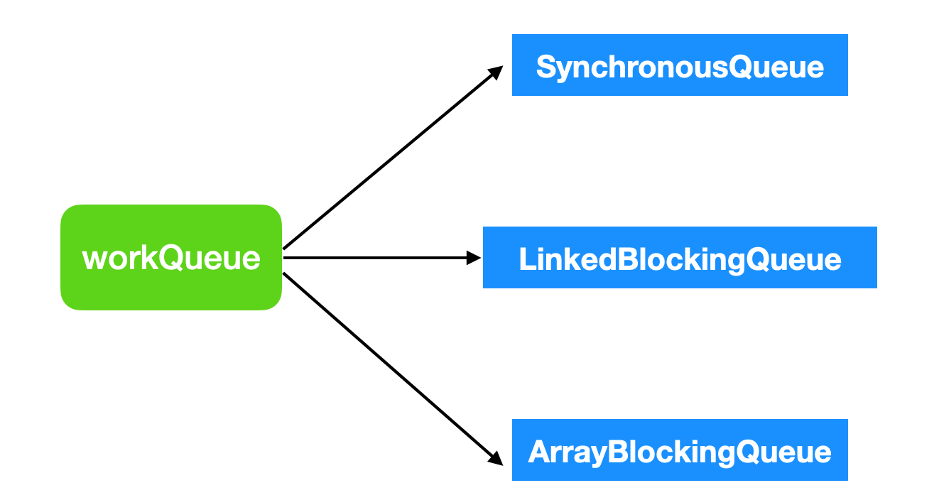

  • workQueue:这个参数表示的概念就是等待队列,我们上面说过,如果核心线程 > corePoolSize 的话,就会把任务放入等待队列,这个等待队列的选择也是一门学问。Lea 爷爷给我们展示了三种等待队列的选择

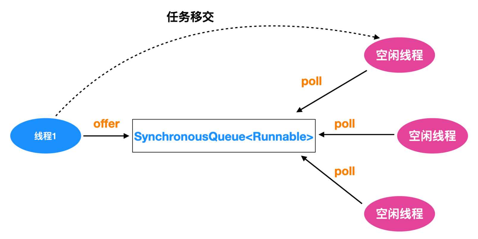

    • SynchronousQueue: 基于阻塞队列(BlockingQueue)的实现,它会直接将任务交给消费者,必须等队列中的添加元素被消费后才能继续添加新的元素。使用 SynchronousQueue 阻塞队列一般要求maximumPoolSizes 为无界,也就是 Integer.MAX_VALUE,避免线程拒绝执行操作。
    • LinkedBlockingQueue:LinkedBlockingQueue 是一个无界缓存等待队列。当前执行的线程数量达到 corePoolSize 的数量时,剩余的元素会在阻塞队列里等待。
    • ArrayBlockingQueue:ArrayBlockingQueue 是一个有界缓存等待队列,可以指定缓存队列的大小,当正在执行的线程数等于 corePoolSize 时,多余的元素缓存在 ArrayBlockingQueue 队列中等待有空闲的线程时继续执行,当 ArrayBlockingQueue 已满时,加入 ArrayBlockingQueue 失败,会开启新的线程去执行,当线程数已经达到最大的 maximumPoolSizes 时,再有新的元素尝试加入 ArrayBlockingQueue时会报错
  • threadFactory:线程工厂,这个参数主要用来创建线程;

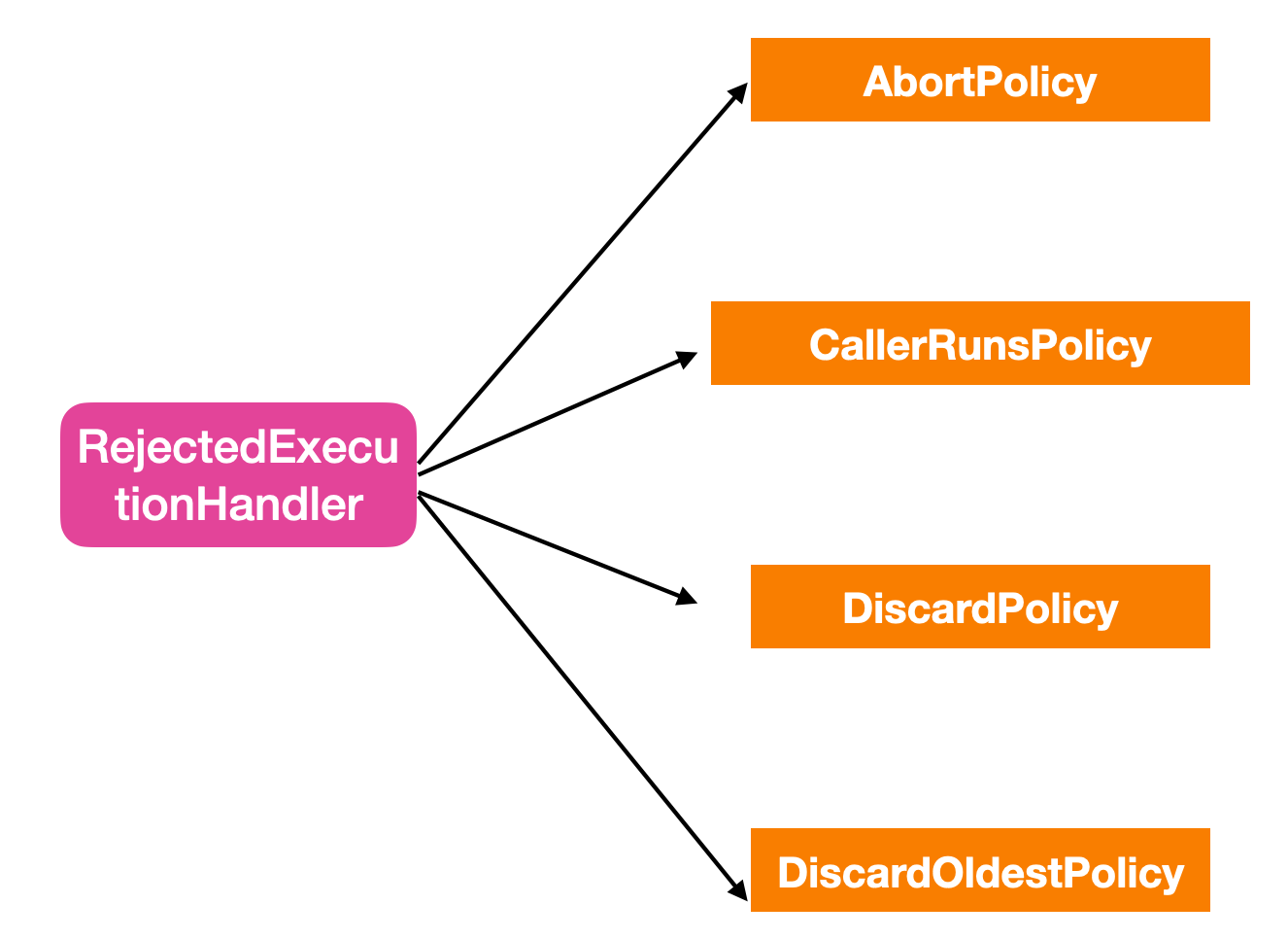

  • handler :拒绝策略,拒绝策略主要有以下取值
    • AbortPolicy:丢弃任务并抛出 RejectedExecutionException 异常。
    • DiscardPolicy: 直接丢弃任务,但是不抛出异常。
    • DiscardOldestPolicy:直接丢弃队列最前面的任务,然后重新尝试执行任务(重复此过程)。
    • CallerRunsPolicy:由调用线程处理该任务。

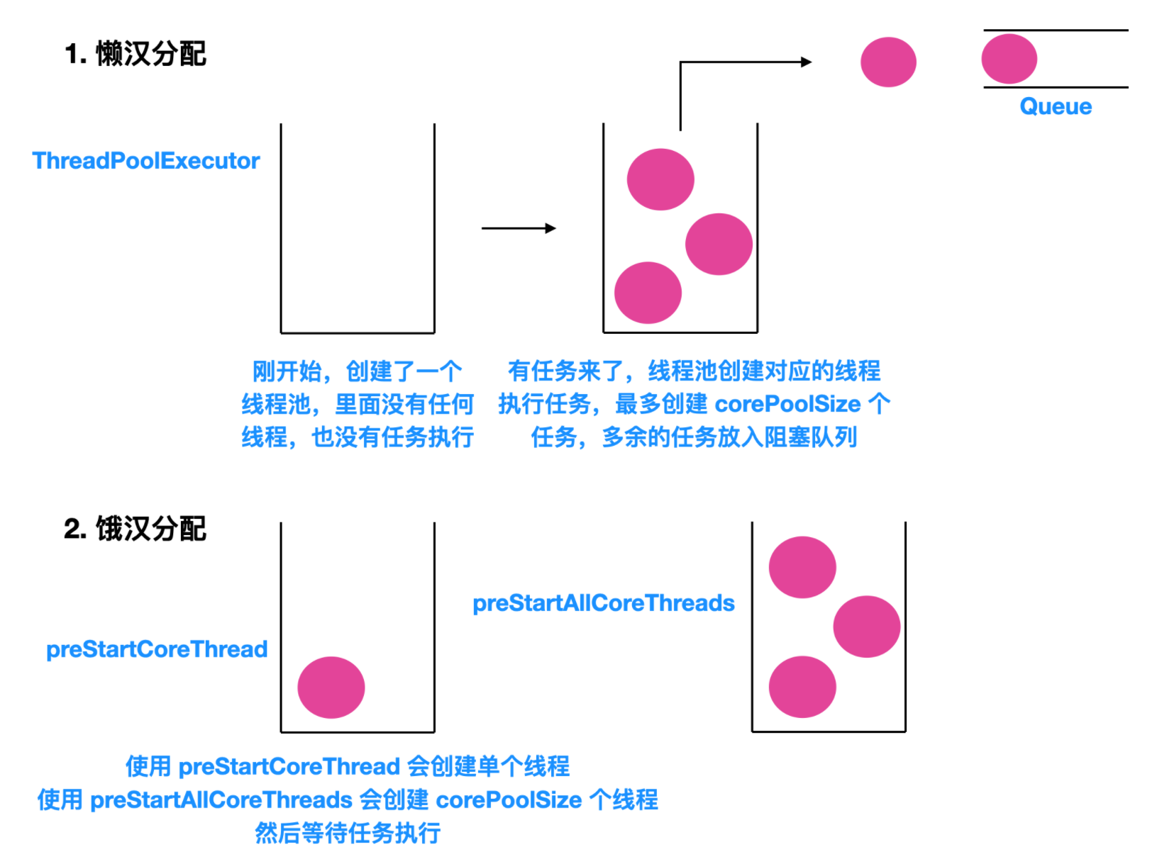

现在我们知道了 ThreadPoolExecutor 创建出来就会处于运行状态,此时线程数量为 0 ,等任务到来时,线程池就会创建线程来执行任务,而下面我们的关注点就会放在任务提交这个过程上。
通常情况下,我们会使用

来执行任务,我在很多书和博客教程上都看到过这个执行过程,下面是一些书和博客教程所画的 ThreadPoolExecutor 的执行示意图和执行流程图
执行示意图

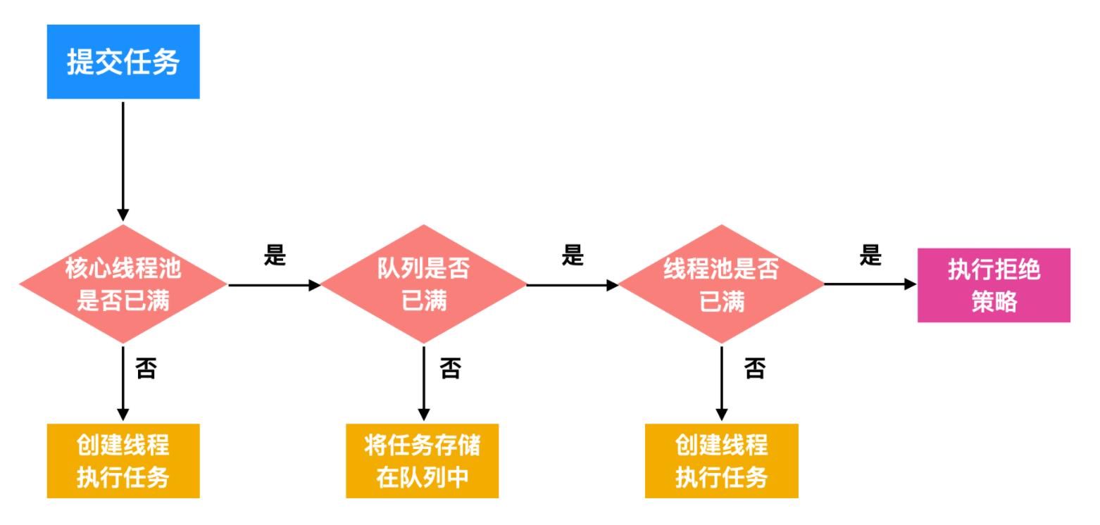

处理流程图
ThreadPoolExecutor 的执行 execute 的方法分为下面四种情况
  1. 如果当前运行的工作线程少于 corePoolSize 的话,那么会创建新线程来执行任务 ,这一步需要获取 mainLock 全局锁。
  2. 如果运行线程不小于 corePoolSize,则将任务加入 BlockingQueue 阻塞队列。
  3. 如果无法将任务加入 BlockingQueue 中,此时的现象就是队列已满,此时需要创建新的线程来处理任务,这一步同样需呀获取 mainLock 全局锁。
  4. 如果创建新线程会使当前运行的线程超过 maximumPoolSize 的话,任务将被拒绝,并且使用 RejectedExecutionHandler.rejectEExecution() 方法拒绝新的任务。

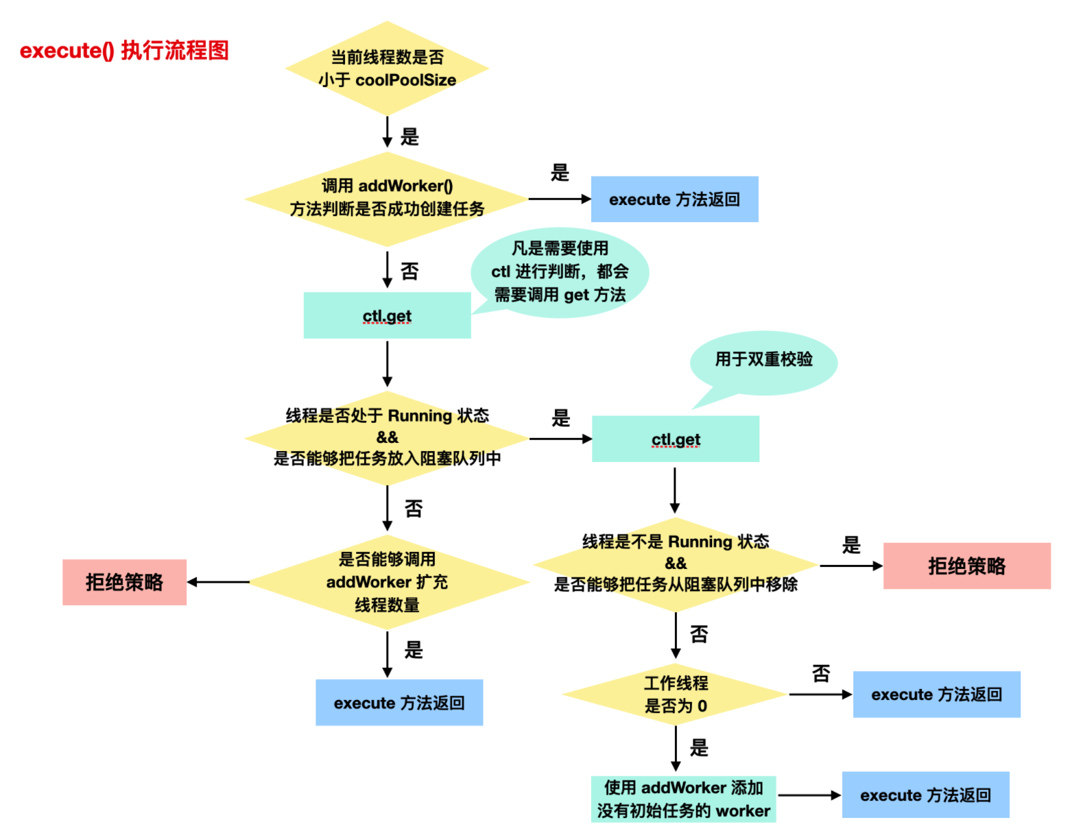

下面是我根据源码画出的执行流程图
下面我们针对 execute 流程进行分析,可能有点啰嗦,因为几个核心流程上面已经提过了,不过为了流程的完整性,我们再在这里重新提一下。
  1. 如果线程池的核心数量少于 corePoolSize,那么就会使用 addWorker 创建新线程,addworker 的流程我们会在下面进行分析。如果创建成功,那么 execute 方法会直接返回。如果没创建成功,可能是由于线程池已经 shutdown,可能是由于并发情况下 workerCountOf© < corePoolSize ,别的线程先创建了 worker 线程,导致 workerCoun t>= corePoolSize。
  2. 如果线程池还在 Running 状态,会将 task 加入阻塞队列,加入成功后会进行 double-check 双重校验,继续下面的步骤,如果加入失败,可能是由于队列线程已满,此时会判断是否能够加入线程池中,如果线程池也满了的话,就会直接执行拒绝策略,如果线程池能加入,execute 方法结束。
  3. 步骤 2 中的 double-check 主要是为了判断进入 workQueue 中的 task 是否能被执行:如果线程池已经不是 Running 状态,则应该拒绝添加任务,从 workQueue 队列中删除任务。如果线程池是 Running,但是从 workQueue 中删除失败了,此时的原因可能是由于其他线程执行了这个任务,此时会直接执行拒绝策略。
  4. 如果线程是 Running 状态,并且不能把任务从队列中移除,进而判断工作线程是否为 0 ,如果不为 0 ,execute 执行完毕,如果工作线程是 0 ,则会使用 addWorker 增加工作线程,execute 执行完毕。
添加 worker 线程

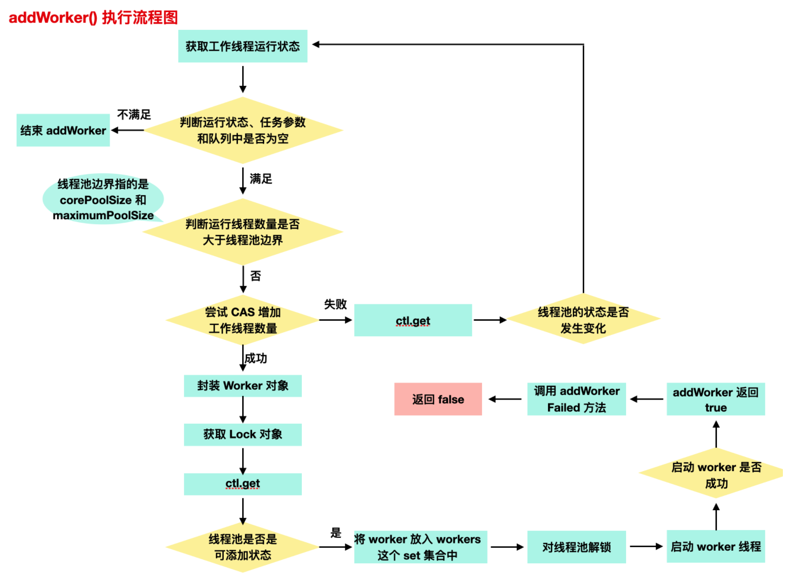

从上面的执行流程可以看出,添加一个 worker 涉及的工作也非常多,这也是一个比价难啃的点,我们一起来分析下,这是 worker 的源码
private boolean addWorker(Runnable firstTask, boolean core) {
  // retry 的用法相当于 goto
  retry:
  for (;;) { int c = ctl.get(); int rs = runStateOf(c); // Check if queue empty only if necessary. // 仅在必要时检查队列是否为空。 // 线程池状态有五种,state 越小越是运行状态 // rs >= SHUTDOWN,表示此时线程池状态可能是 SHUTDOWN、STOP、TIDYING、TERMINATED // 默认 rs >= SHUTDOWN,如果 rs = SHUTDOWN,直接返回 false // 默认 rs < SHUTDOWN,是 RUNNING,如果任务不是空,返回 false // 默认 RUNNING,任务是空,如果工作队列为空,返回 false // if (rs >= SHUTDOWN && ! (rs == SHUTDOWN && firstTask == null && ! workQueue.isEmpty())) return false; // 执行循环 for (;;) { // 统计工作线程数量 int wc = workerCountOf(c); // 如果 worker 数量>线程池最大上限 CAPACITY(即使用int低29位可以容纳的最大值) // 或者 worker数量 > corePoolSize 或 worker数量>maximumPoolSize ),即已经超过了给定的边界 if (wc >= CAPACITY || wc >= (core ? corePoolSize : maximumPoolSize)) return false; // 使用 CAS 增加 worker 数量,增加成功,跳出循环。 if (compareAndIncrementWorkerCount(c)) break retry; // 检查 ctl c = ctl.get();  // Re-read ctl // 如果状态不等于之前获取的 state,跳出内层循环,继续去外层循环判断 if (runStateOf(c) != rs) continue retry; // else CAS failed due to workerCount change; retry inner loop }
  } /* worker数量+1成功的后续操作 * 添加到 workers Set 集合,并启动 worker 线程 */
  boolean workerStarted = false;
  boolean workerAdded = false;
  Worker w = null;
  try { // 包装 Runnable 对象 // 设置 firstTask 的值为 -1 // 赋值给当前任务 // 使用 worker 自身这个 runnable,调用 ThreadFactory 创建一个线程,并设置给worker的成员变量thread w = new Worker(firstTask); final Thread t = w.thread; if (t != null) { final ReentrantLock mainLock = this.mainLock; mainLock.lock(); try { // 在持有锁的时候重新检查 // 如果 ThreadFactory 失败或在获得锁之前关闭,请回退。 int rs = runStateOf(ctl.get()); //如果线程池在运行 running<shutdown 或者 线程池已经 shutdown,且firstTask==null // (可能是 workQueue 中仍有未执行完成的任务,创建没有初始任务的 worker 线程执行) //worker 数量 -1 的操作在 addWorkerFailed() if (rs < SHUTDOWN || (rs == SHUTDOWN && firstTask == null)) { if (t.isAlive()) // precheck that t is startable throw new IllegalThreadStateException(); // workers 就是一个 HashSet 集合 workers.add(w); // 设置最大的池大小 largestPoolSize,workerAdded 设置为true int s = workers.size(); if (s > largestPoolSize) largestPoolSize = s; workerAdded = true; } } finally { mainLock.unlock(); } if (workerAdded) { t.start(); workerStarted = true; } } //如果启动线程失败 // worker 数量 -1
  } finally { if (! workerStarted) addWorkerFailed(w);
  return workerStarted;
  • 1
  • 2
  • 3

真长的一个方法,有点想吐血,其实我肝到现在已经肝不动了,但我一想到看这篇文章的读者们能给我一个关注,就算咳出一口老血也值了。
这个方法的执行流程图如下
这里我们就不再文字描述了,但是上面流程图中有一个对象引起了我的注意,那就是 worker 对象,这个对象就代表了线程池中的工作线程,那么这个 worker 对象到底是啥呢?

它的执行示意图如下
  • 首先会先执行 SynchronousQueue.offer 方法,如果当前 maximumPool 中有空闲线程正在执行 SynchronousQueue.poll ,就会把任务交给空闲线程来执行,execute 方法执行完毕,否则的话,继续向下执行。
  • 如果 maximumPool 中没有线程执行 SynchronousQueue.poll 方法,这种情况下 newCachedThreadPool 会创建一个新线程执行任务,execute 方法执行完成。
  • 执行完成的线程将执行 poll 操作,这个 poll 操作会让空闲线程最多在 SynchronousQueue 中等待 60 秒钟。如果 60 秒钟内提交了一个新任务,那么空闲线程会执行这个新提交的任务,否则空闲线程将会终止。
这里的关键点在于 SynchronousQueue 队列,它是一个没有容量的阻塞队列。每个插入操作必须等待另一个线程对应的移除操作。这其实就是一种任务传递,如下图所示
