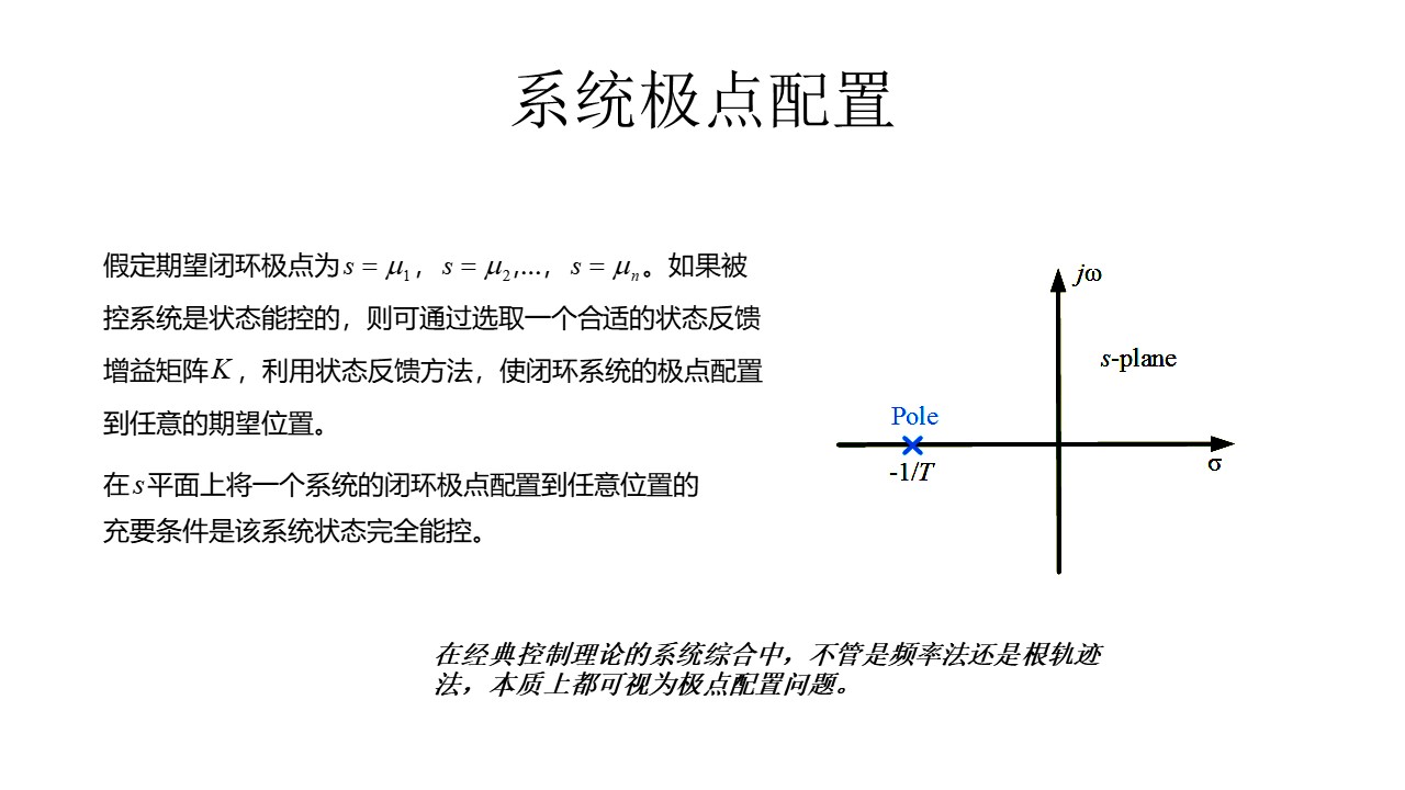

首先要明白开环系统和闭环系统,前四讲围绕机器人定量和定性分析展开,但都是原系统,没有加入软硬件设计。对原系统分析为了更好理解系统并进行控制,进一步扩展到本节,极点配置就是典型的反馈控制结构设计。
如果系统性能不能满足要求,就需要依据需求设计控制器,本节主要分为如下五个部分:
先简单解释一下什么是极点配置,然后举一些硬件和软件配置的案例,接着说明极点配置与系统稳定的关系,稳定性和动态平衡,最后介绍一个案例。

如果原系统有右半平面的极点,需要配置到左半平面,全部都需要配置。

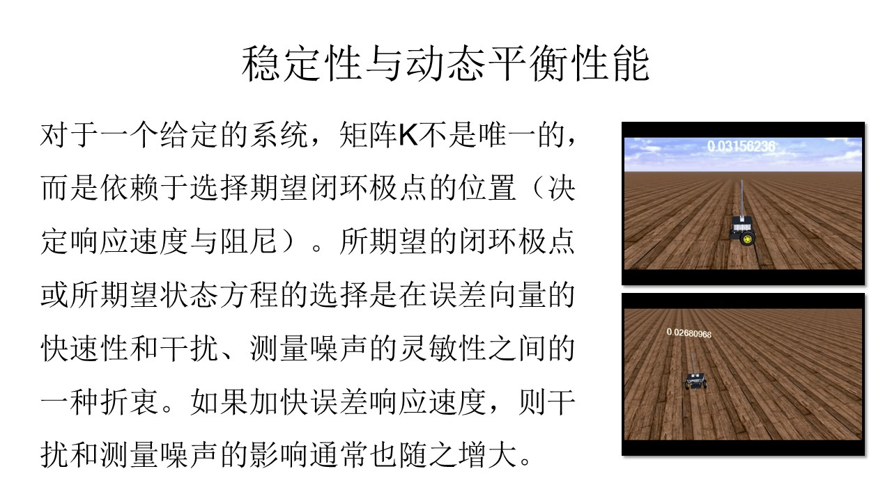

从[0, 2.4617, -2.4617, 0]到[-8.7771 + 0.0000i, -1.5899 + 0.1907i, -1.5899 - 0.1907i, -1.3746 + 0.0000i]。

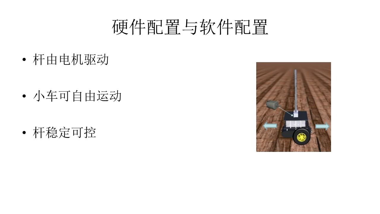

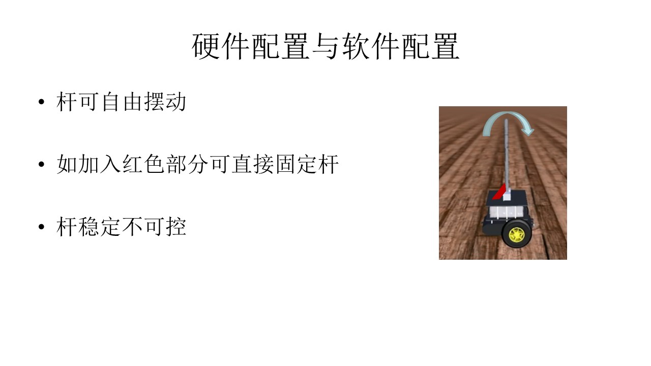

机械方式
电机方式
控制算法模式(本讲重点采用)

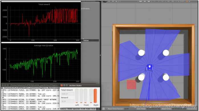

当然也可以加入OpenAI方式进行训练学习,倒立摆或者环境自由探索等。
这不属于现代控制理论范围的知识点了,有空再细细介绍吧。或可参考:
