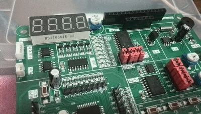

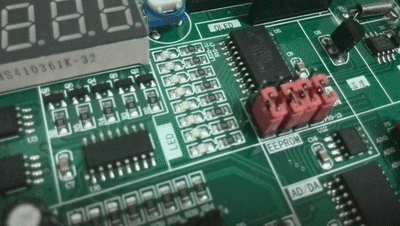

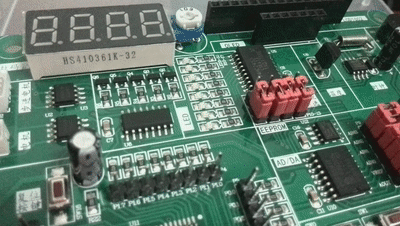

实验一(上) 流水灯设计
设计要求:
(1)掌握单片机实验箱的使用方法与程序调试技巧;
(2)学会使用51系列单片机I/O的基本输入输出功能。
使发光二极管LED4-6-8-10闪烁 间隔1000毫秒。
使发光二极管从LED10往LED3循环点亮间隔500毫秒,然后熄灭。
依次点亮LED3到LED10发光二极管隔500毫秒。请编写程序并完成调试。
注意:LED3-LED10为重命名。

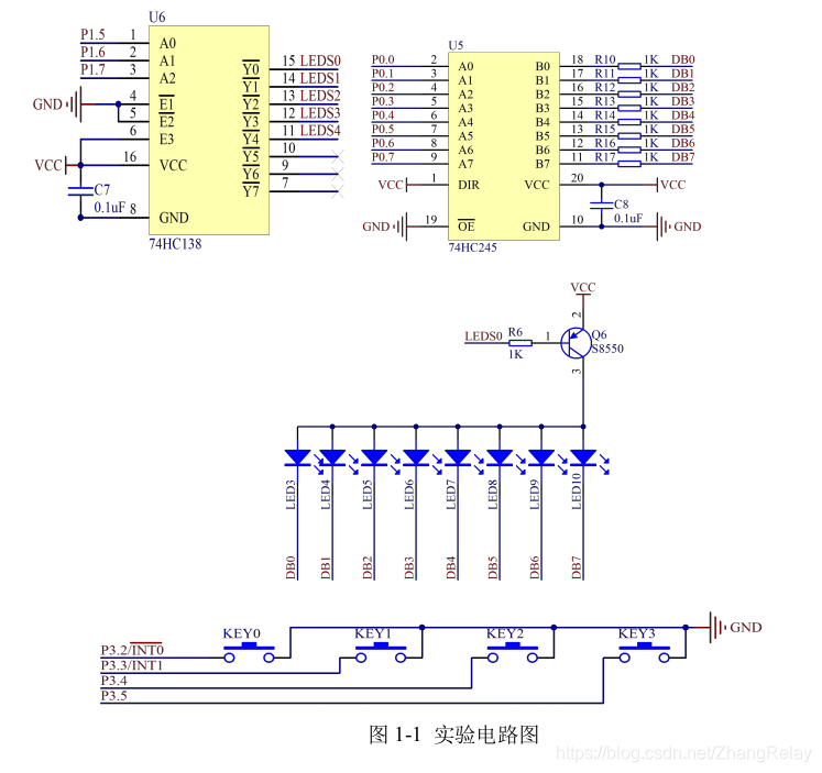

通过了解 P1 口连接 3-8 译码器进行 LED 选通电路图及数码管位选电路、P0 的控制 74HC245
驱动 LED 的电路和 P3 口连接的独立键盘电路,见图 1-1。

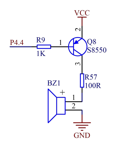

用P4.4输出1KHz和500Hz的音频信号驱动扬声器,作报警信号,要求1KHz信号响100ms,500Hz信号响200ms,交替进行,P1.7接一开关进行控制,当开关合上响报警信号,当开关断开报警信号停止,请按流程图编出程序。
1)首先定义 sfr P4=0xe8
2)然后主函数设置 P4SW=0X70; //将P4.4/5/6设置为I/O口
注意P4.4口!
把喇叭当作LED灯,分别给端口送1khz和500hz的方波试试看效果是什么样的。
