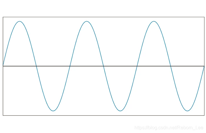

我们如何从一个看起来像这样的信号开始:

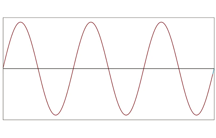

然后敢于声称可以在不丢失信息的情况下恢复原始信号?

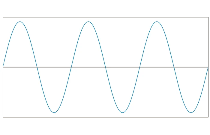

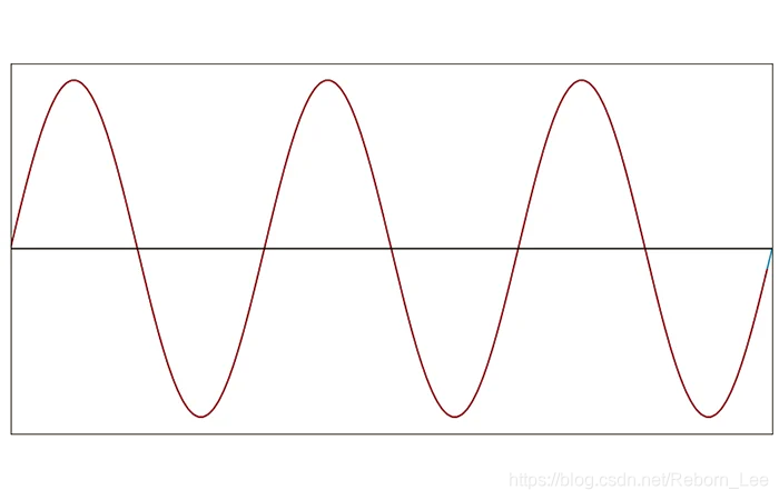

如果将采样定理应用于频率fSIGNAL的正弦曲线,则要实现完美重构,必须以fSAMPLE≥2fSIGNAL采样波形。 换句话说,每个正弦周期至少需要两个样本。 首先,我们通过时域思考来理解这一要求。

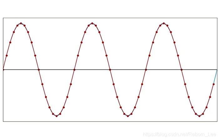

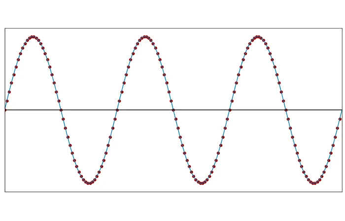

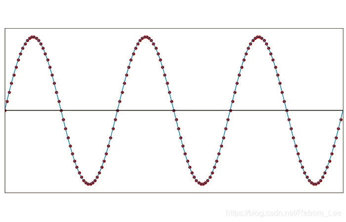

在下图中,正弦波的采样频率远高于信号频率。
每个圆圈代表一个采样时刻,即精确的时刻,在该时刻测量模拟电压并将其转换为数字。
为了更好地可视化此采样过程给我们带来的好处,我们可以绘制样本值,然后将它们与直线连接。 下图所示的直线近似看起来与原始信号完全相似:采样频率相对于信号频率而言非常高,因此,线段与相应的弯曲正弦波段没有明显不同。

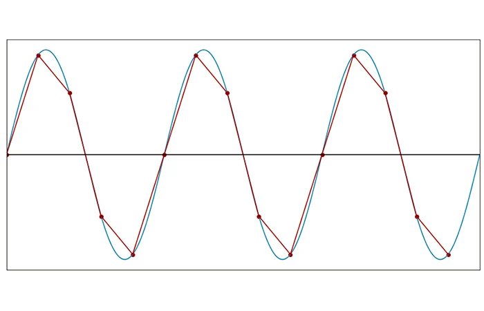

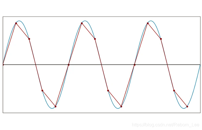

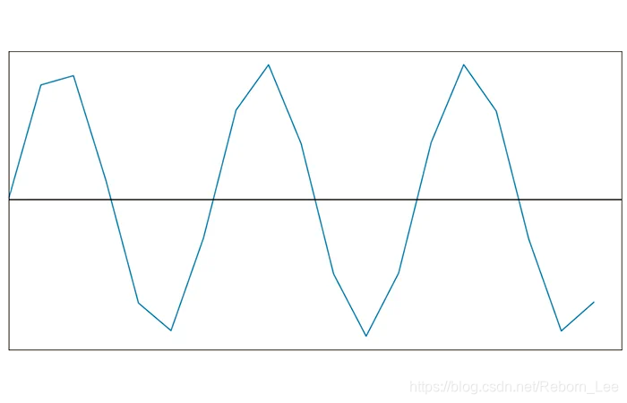

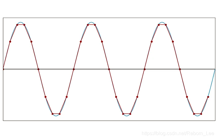

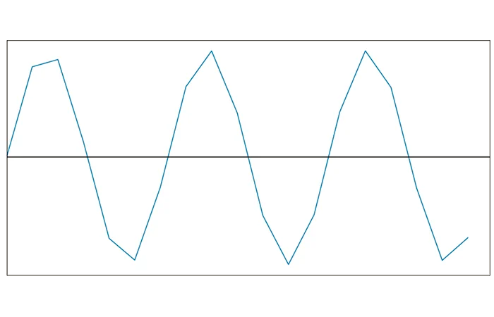

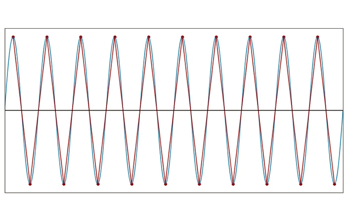

随着我们降低采样频率,直线近似的外观与原始图像有所不同。

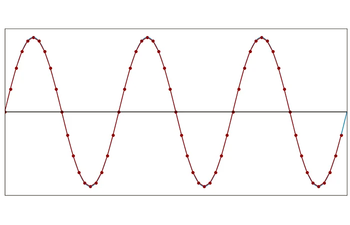

20 samples per cycle (fSAMPLE = 20fSIGNAL)

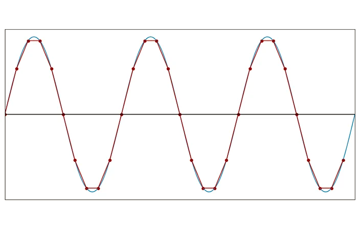

10 samples per cycle (fSAMPLE = 10fSIGNAL)
5 samples per cycle (fSAMPLE = 5fSIGNAL)
在fSAMPLE = 5fSIGNAL时,离散时间波形不再是连续时间波形的令人满意的表示。 但是,请注意,我们仍然可以清楚地识别离散时间波形的频率。 信号的循环特性尚未丢失。

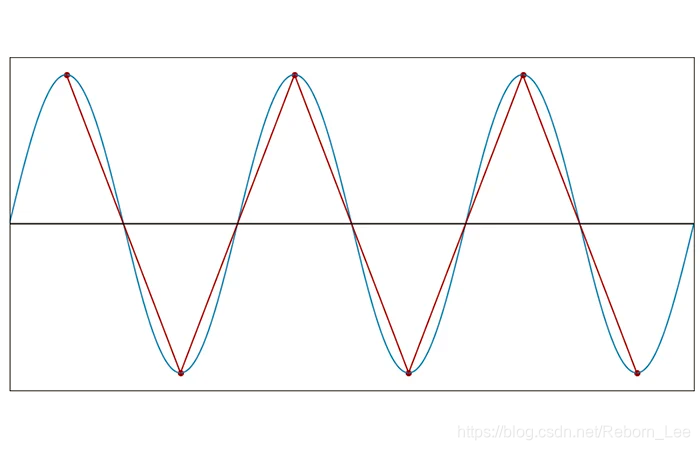

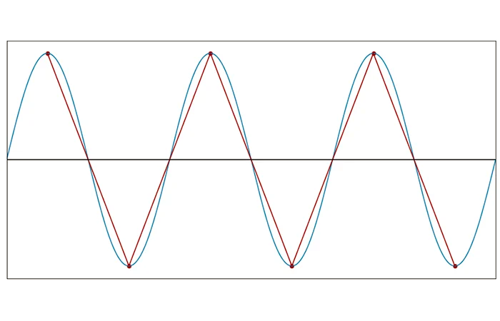

2 samples per cycle (fSAMPLE = 2fSIGNAL)
当fSAMPLE = 2fSIGNAL时,正弦曲线形状完全消失。 尽管如此,由采样数据点产生的三角波并没有改变正弦曲线的基本周期性。 三角波的频率与原始信号的频率相同。
但是,一旦我们将采样频率降低到每个周期少于两个采样点,就无法再执行此声明了。 因此,对于原始波形中的最高频率,每个周期有两个采样是至关重要的阈值,在混合信号系统中,相应的采样频率称为奈奎斯特速率:

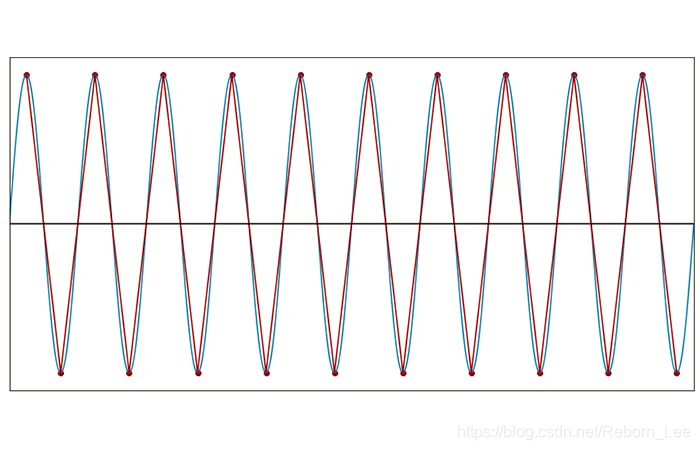

1.9 samples per cycle (fSAMPLE = 1.9fSIGNAL)

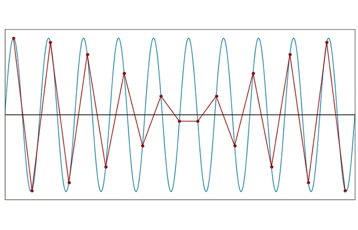

在fSAMPLE = 1.9fSIGNAL时,离散时间波形从根本上获得了新的周期性行为。 完全重复采样模式需要一个以上的正弦周期。

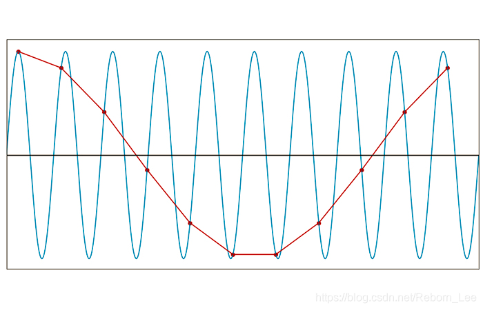

但是,当每个周期有1.9个样本时,很难解释采样频率不足的影响。 下图使情况更加清楚。

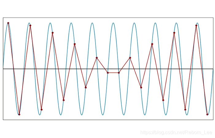

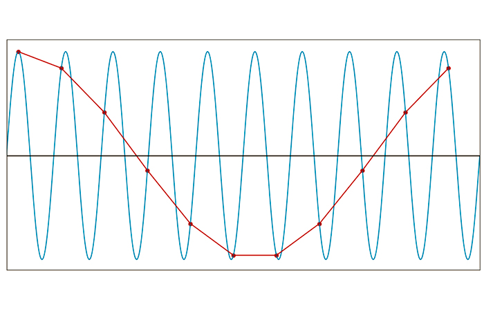

1.1 samples per cycle (fSAMPLE = 1.1fSIGNAL)
如果您对正弦波一无所知,并使用在1.1fSIGNAL处采样产生的离散时间波形进行了分析,您将对原始信号的频率形成严重错误的想法。 此外,如果您只有离散数据,则不可能知道频率特性已损坏。 采样创建了一个新频率,该频率在原始信号中不存在,但是您不知道该频率不存在。
底线是:当我们以低于奈奎斯特速率的频率进行采样时,信息会永久丢失,并且原始信号也无法完美重建。
