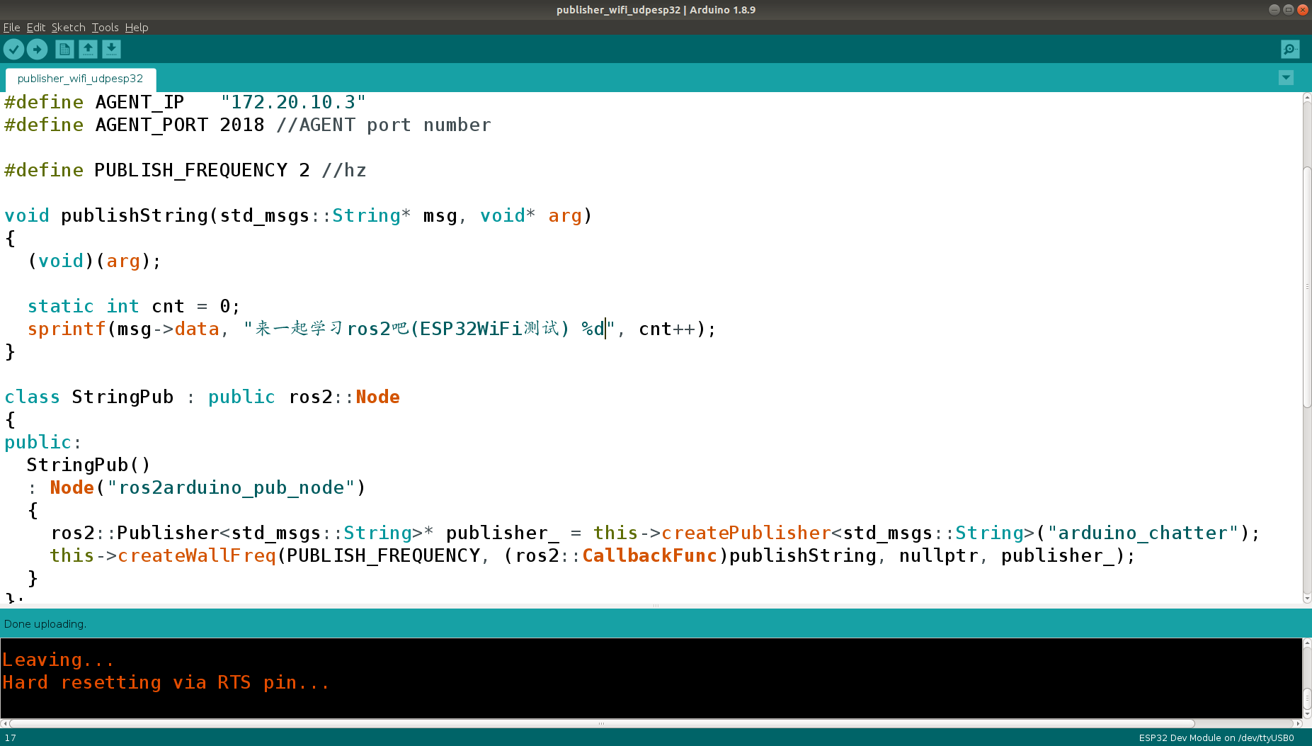

2020年了,port也改成2020(默认为2018)测试一下:
现在官方已经更新了...

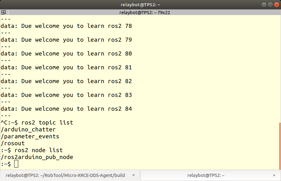

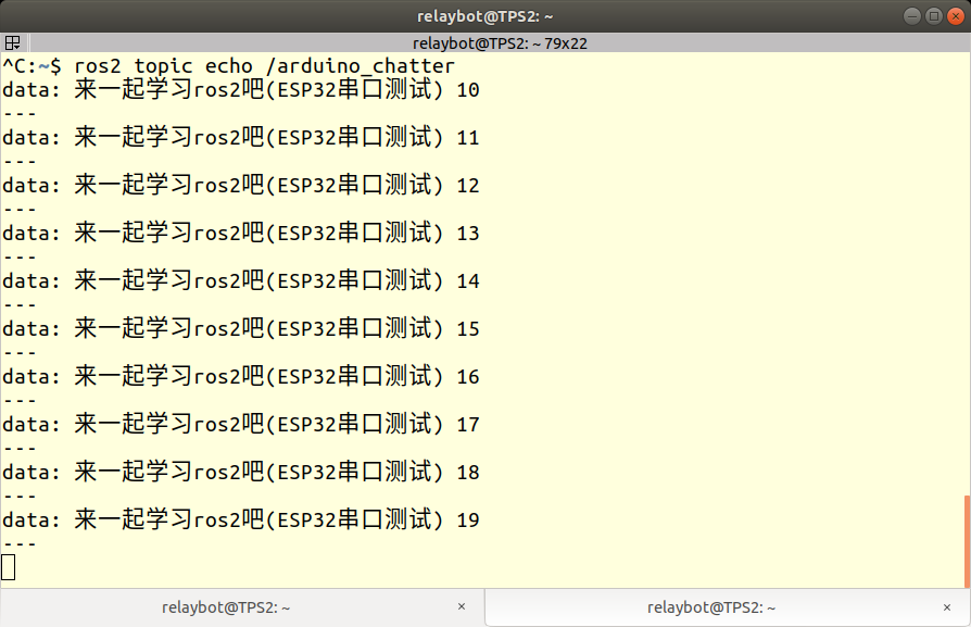

串口!
Due英文发布
当然,完全可以支持中文的,如下所示:

接着调试一下ESP32,发现一样OK,串口非常易用,效果很好的。
具体输出如下:

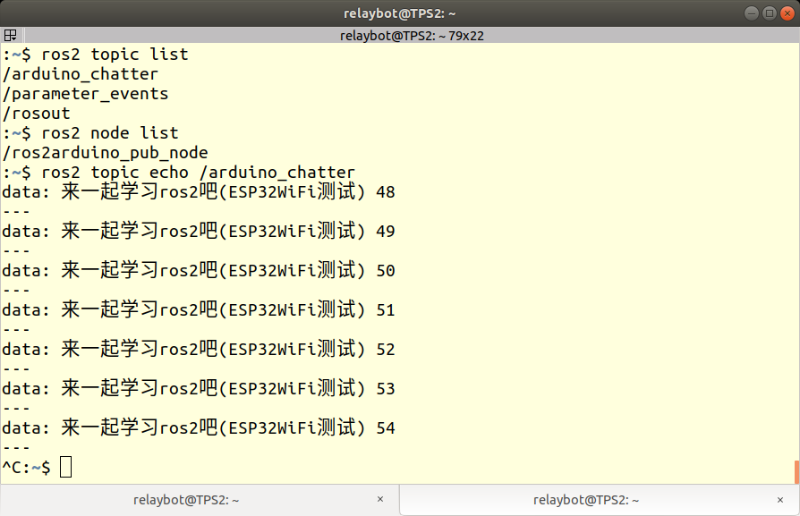

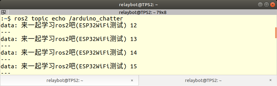

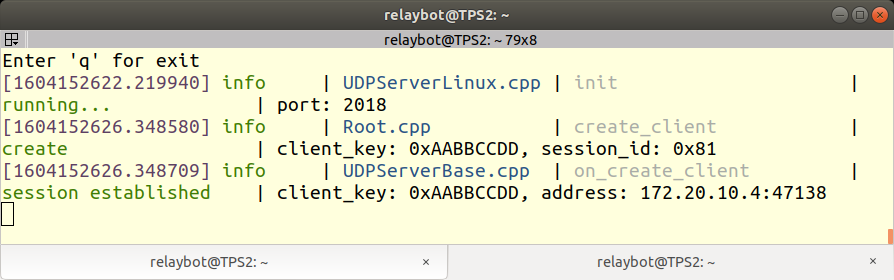

那么来测试一下wifi吧,先调整一下代码,如下所示:
发现一样,直接成功没有遇到任何问题!
注意,一定要启动xrcedds哦,ESP32开发板IP地址如下:
目前,还不支持tcp,最好用udp,测试非常稳定。
publisher_wifi_udpesp32.ino

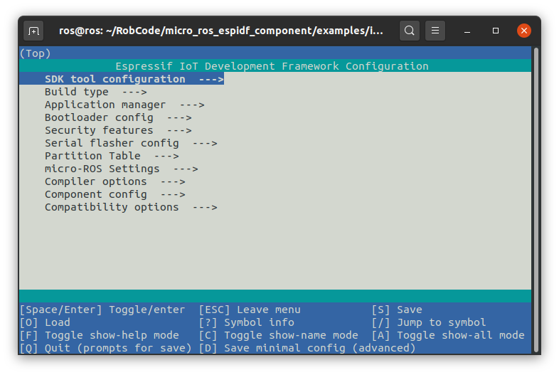

如果觉得这代码太LOW,没关系,还有下面配置模式,使用micro-ros2非常棒,有空再更新!
