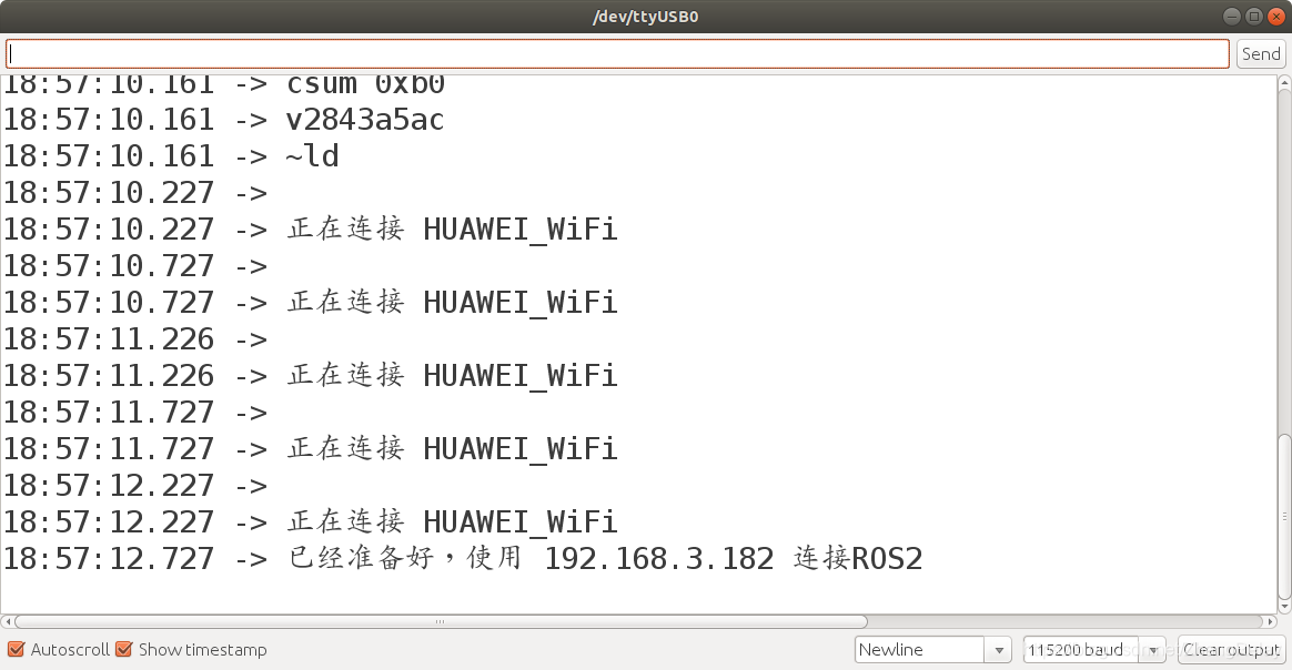

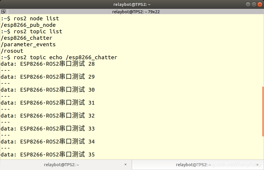

ESP8266与ROS2连接与ESP32几乎一致,但是由于资源有限,无线并不稳定,串口正常,具体参考:

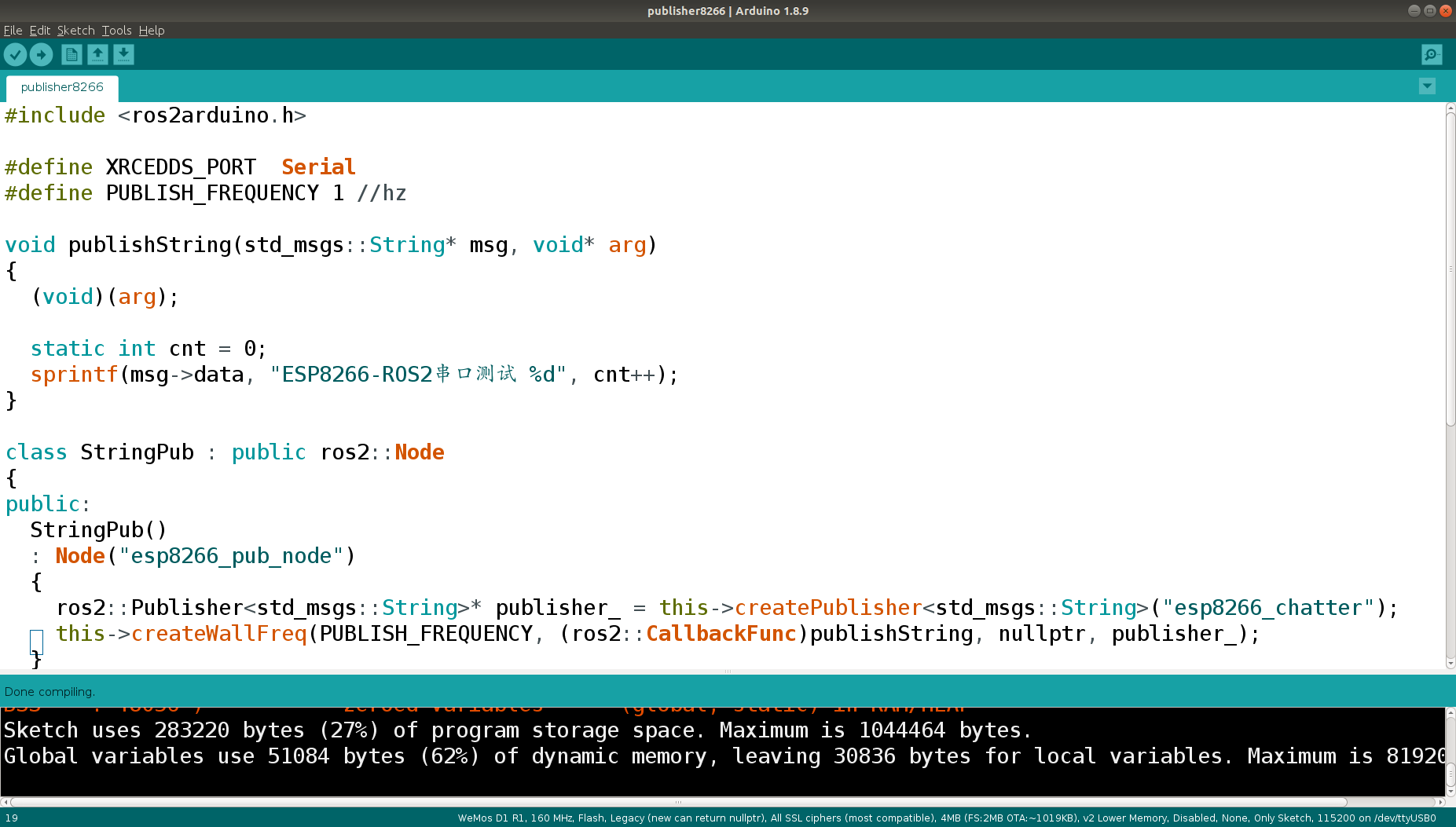

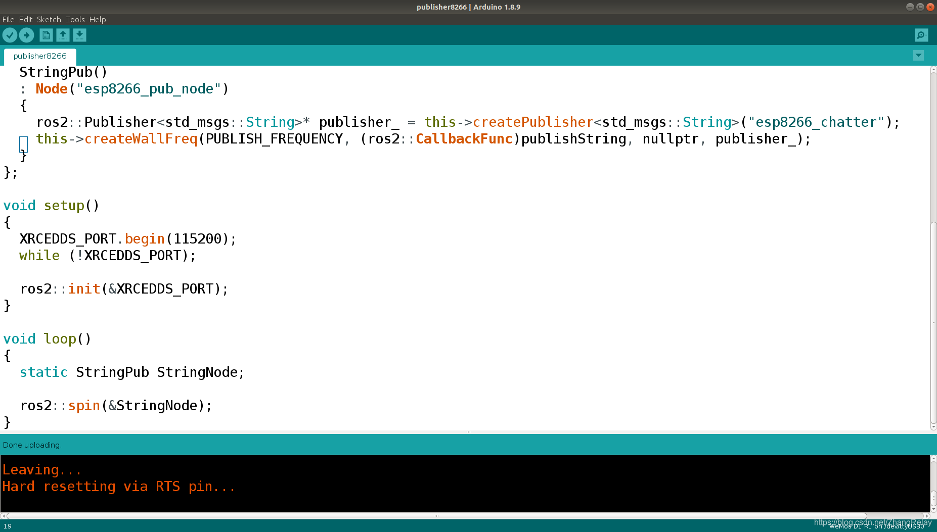

部分测试结果如下,修改代码如图所示:
发布---

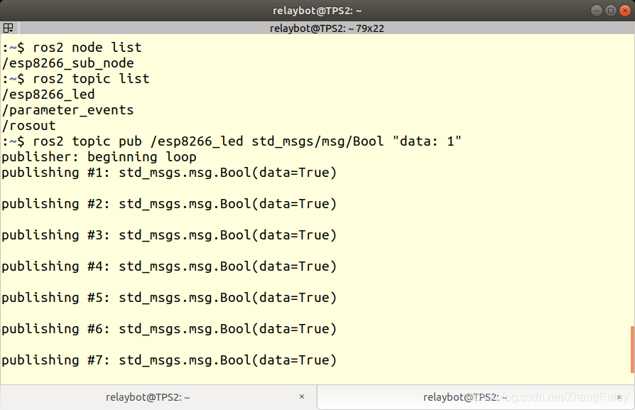

终端测试效果:

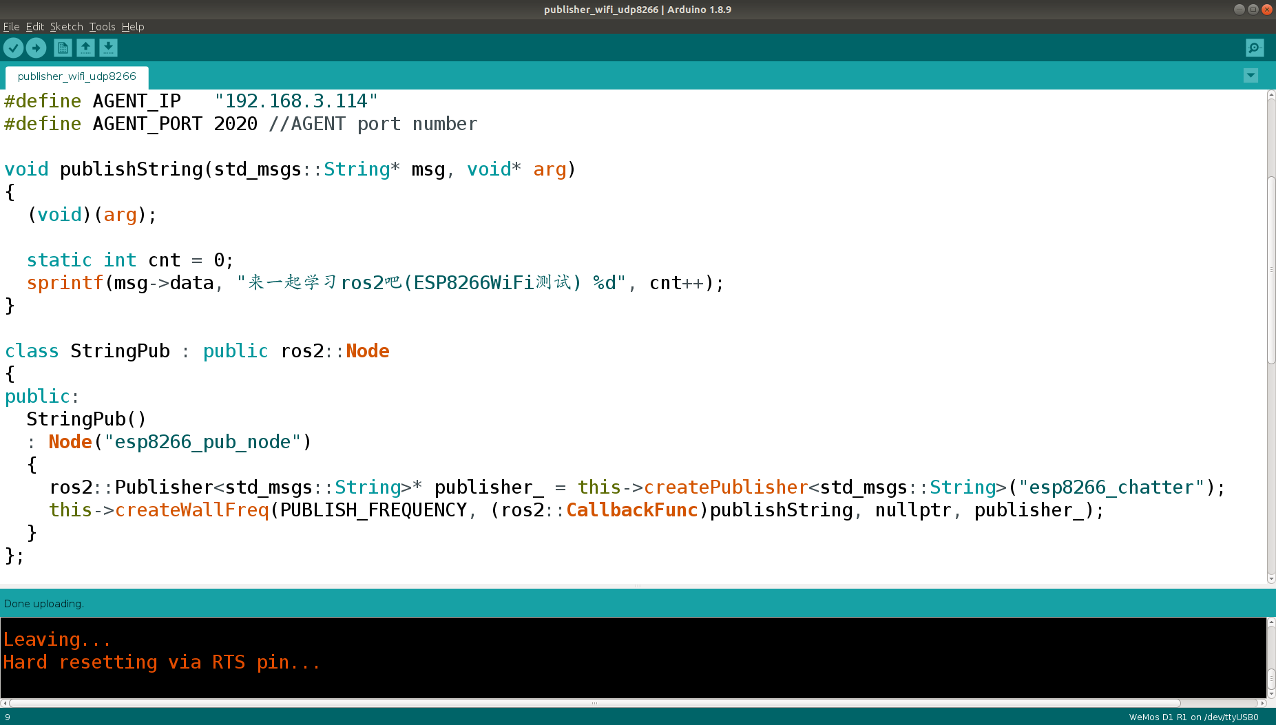

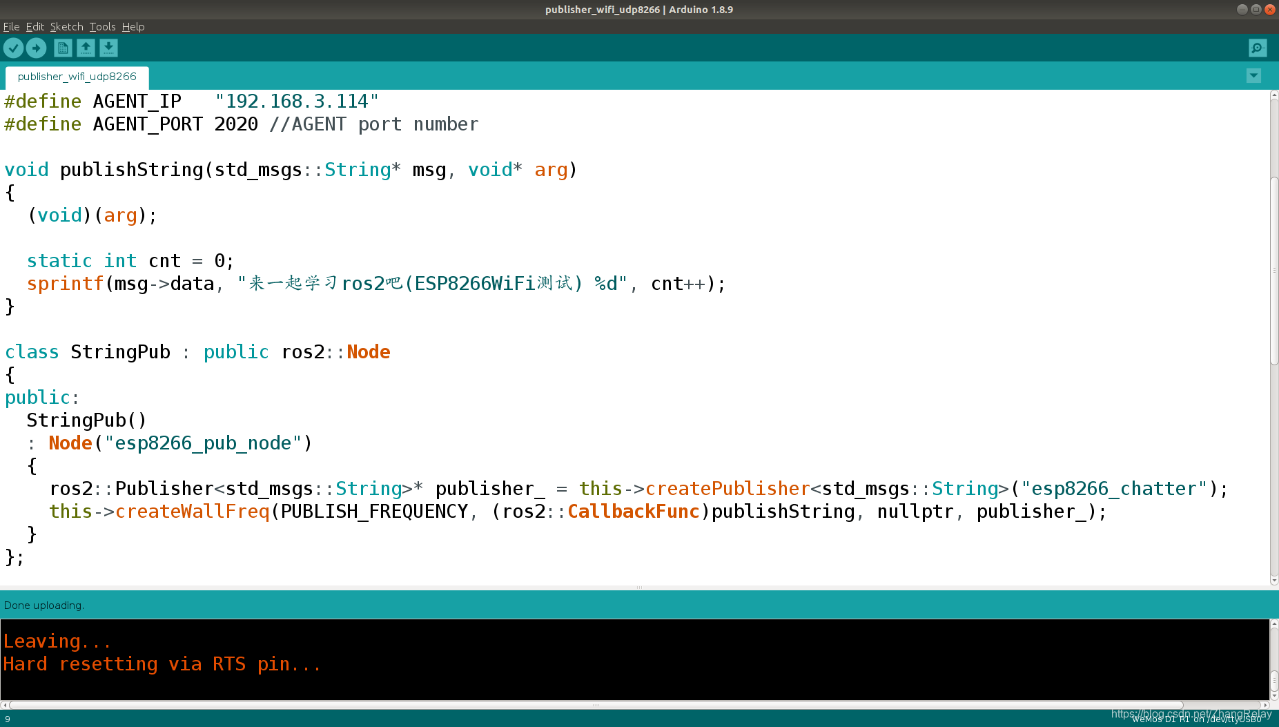

使用wifi测试:
系统会重置,不稳定。

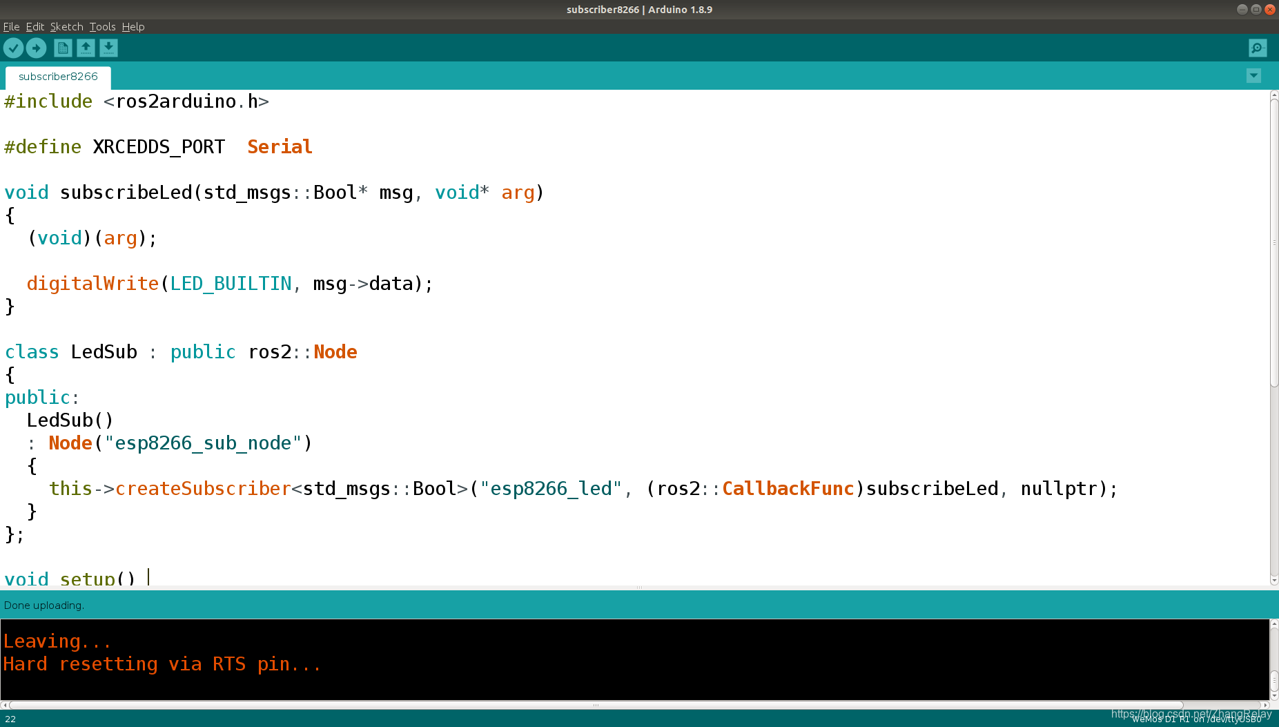

接收---
通过接收,点亮或关闭LED:
 具体代码和实现内容均与ESP32一致。
