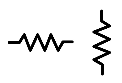

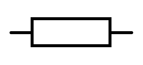

我们并入电子电路的Intentional Resistance以称为电阻器的单个组件的形式出现。 电路图中使用两个符号表示电阻器:
工程师确定电路不同部分所需的电阻量,然后通过安装具有适当电阻规格的电阻器来创建物理电路。

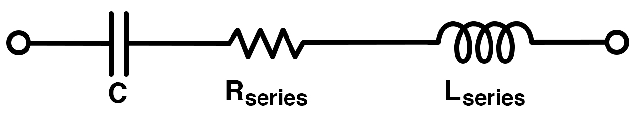

电路中充满了并非源自电阻器的电阻。 电线,印刷电路板走线,集成电路上的引脚,电容器和电感器上的引线-当我们使用典型的电子系统时,没有完美的导体。
这种类型的电阻称为寄生电阻,其影响电路功能的程度取决于各种因素。 在许多情况下,寄生电阻可以忽略,因为它不会以任何明显的方式改变电路的功能。
下图描述了电容器的简化等效电路如何使用附加电阻来表示组件的寄生电阻。
