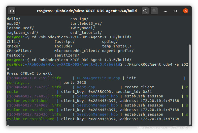

 手机热点IP和时延:
手机热点易出现无法连接成功的情况!DDS累觉不爱了……不爽了!一定要快,快,快!!!

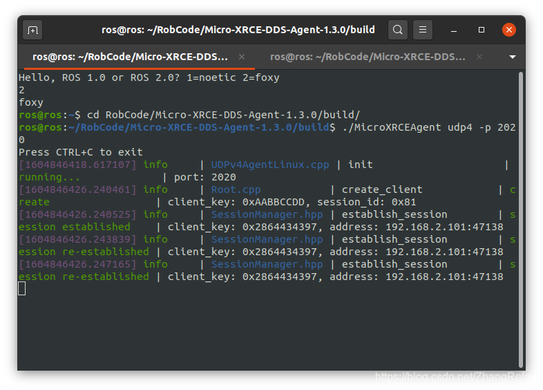

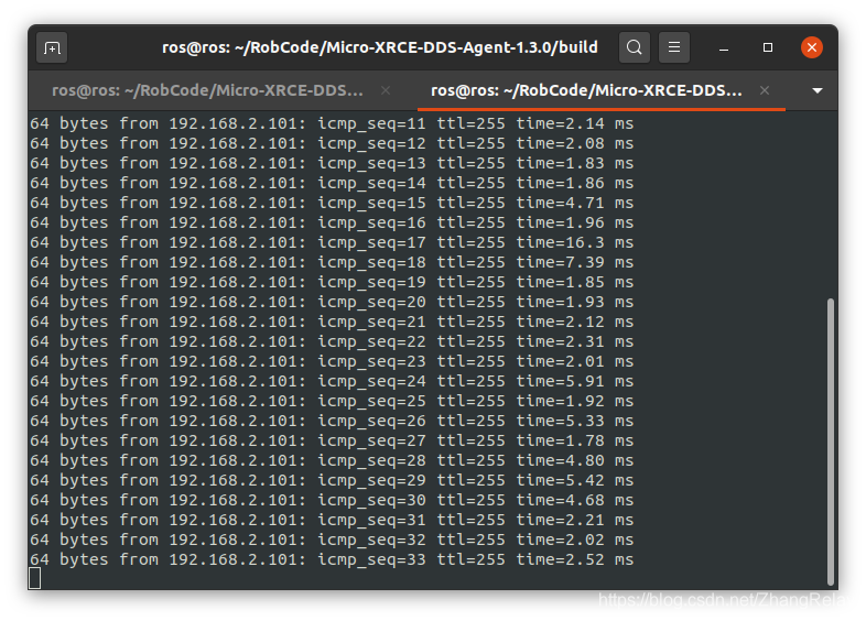

路由器IP和时延:
使用路由器稳定可靠,路由器越神奇(DDS爱它),ros2消息发布接收越稳定,就是容易成功建立连接。

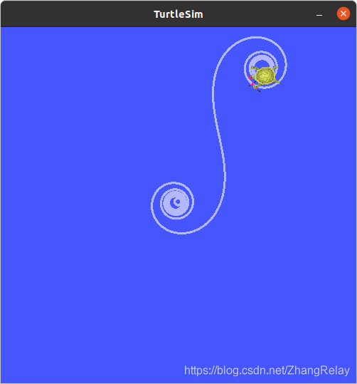

消息发布测试:
ROS2和ESP32消息发布测试

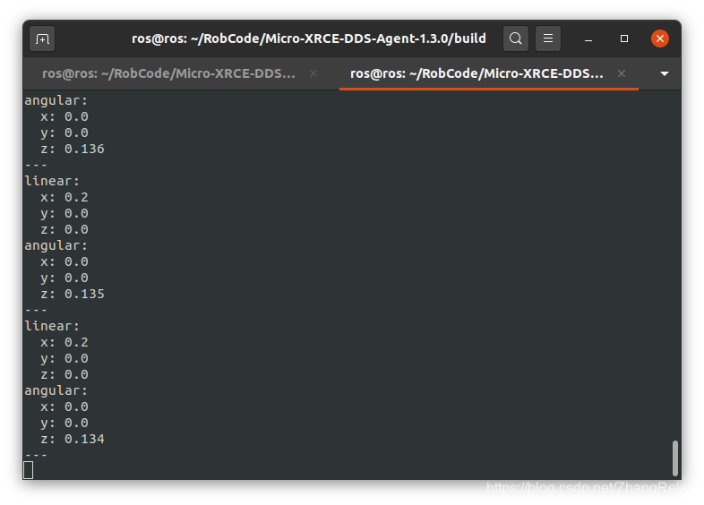

速度指令发布测试:
ROS2和ESP32速度指令发布测试
这段视频的最后将问题暴露出来,请注意!时延大于50ms以上无法建立可靠连接的!
分析和解决方法,更换路由器或者重启手机热点:
IP时延测试
