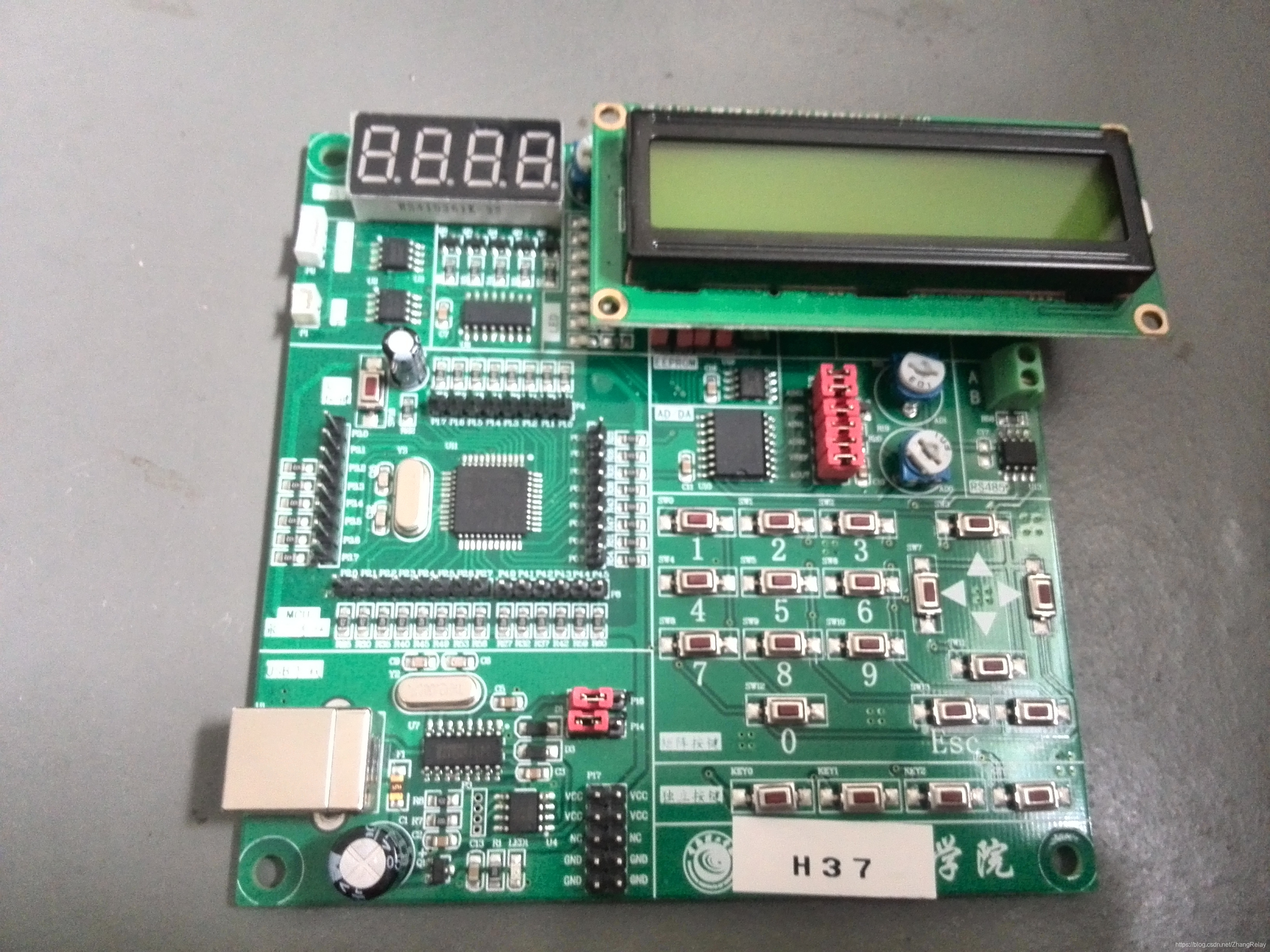

单片机补充案例--LCD1602普通字符显示
【摘要】 说明:使用LCD1602显示普通字符
设备:
接上1602
可参考教材或下面提供的代码。
程序:
#include<8052.h> #define uchar unsigned char#define uint unsigned int #define lcden P1_2#define lcdrs P1_0#define rw P1_...
说明:使用LCD1602显示普通字符
设备:
可参考教材或下面提供的代码。
程序:
