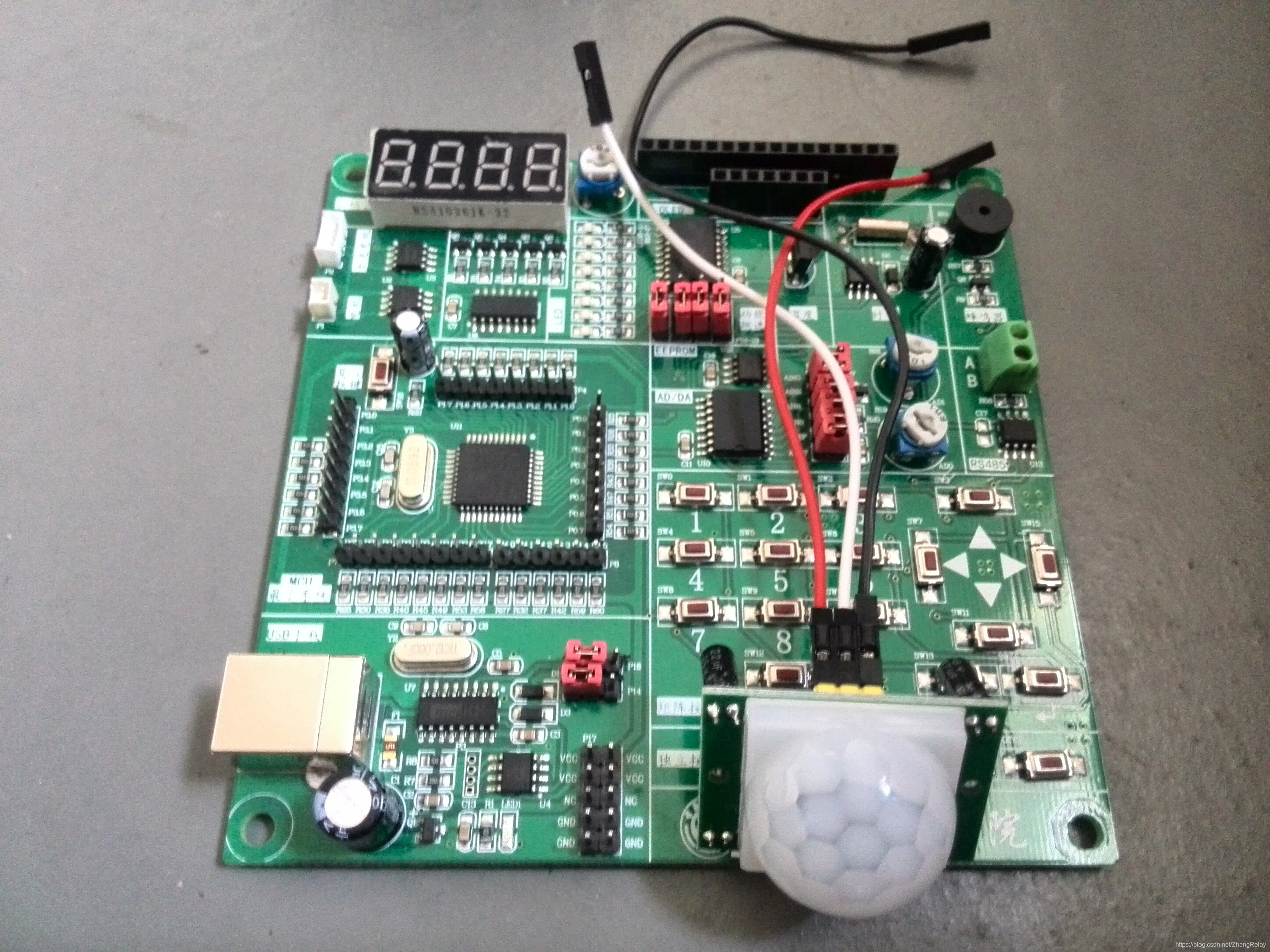

        【摘要】  说明:使用 STC89C52 设计入侵检测系统,给出方案和核心代码,需满足下列要求: 1. 发现入侵立刻开启 LED 闪烁警示 2. 入侵超过 5s 警报响起 3. 手动清除声光报警时,需输入安许可防密码
设备:
  入侵检测示意
也可采用按键模拟入侵信号,具体程序如下所示。但一定要掌握流程图和小系统设计的一般思路方法。
使用ROS将入侵信号接入机器人物...
 2. 入侵超过 5s 警报响起
设备:
使用ROS将入侵信号接入机器人物联网系统,可完成更多丰富的应用案例。
程序:
