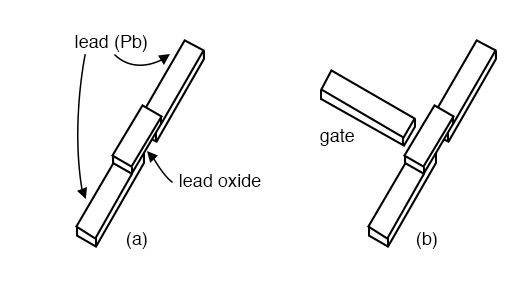

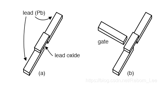

约瑟夫森交界处:布莱恩·约瑟夫森(Brian Josephson)因1962年对约瑟夫森交界处的预测而获得了诺贝尔奖。约瑟夫逊结是一对由薄绝缘体桥接的超导体,如下图(a)所示,电子可以通过该绝缘体隧穿。最初的约瑟夫森结是由绝缘体桥接的铅超导体。这些天,铝和铌的三层是优选的。即使在超导体上施加零电压,电子也可以隧穿绝缘子。
如果在结上施加电压,则电流会减小并以与电压成比例的高频振荡。施加电压和频率之间的关系是如此精确,以至于现在根据约瑟夫逊结振荡频率来定义标准电压。约瑟夫森结也可以用作低电平磁场的超灵敏检测器。它对微波到伽马射线的电磁辐射也非常敏感。
(a)约瑟夫森结,(b)约瑟夫森晶体管。
约瑟夫森晶体管:靠近约瑟夫森结的氧化物的电极可通过电容耦合影响结。上图(b)中的此类组件是约瑟夫森晶体管。 Josephson晶体管的主要特点是低功耗,适用于高密度电路,例如计算机。该晶体管通常是更复杂的超导器件(如SQUID或RSFQ)的一部分。
