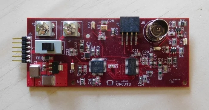

这个任意波形发生器是我围绕8位微控制器设计的许多电路板之一。

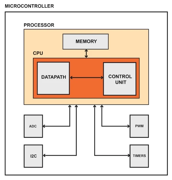

术语“处理器”用于标识由中央处理单元和(可选)一些内存组成的系统; 微处理器是在单个集成电路中实现处理器所有功能的设备。 相比之下,微控制器更加重视其他硬件模块,这些模块允许设备控制系统,而不是简单地执行指令和存储数据。
下图说明了此概念。

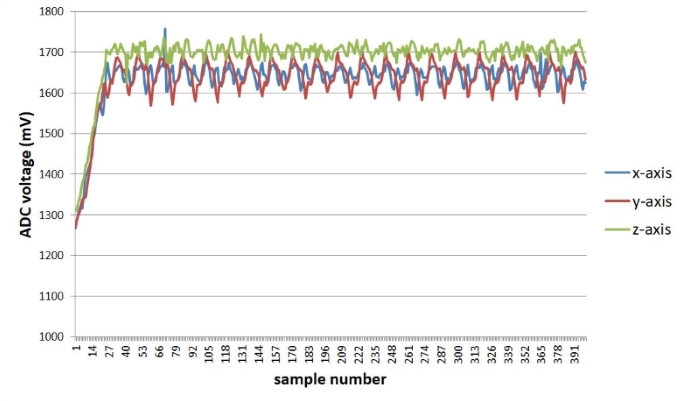

该图显示了我使用微控制器的片上ADC数字化的三轴加速度计数据。

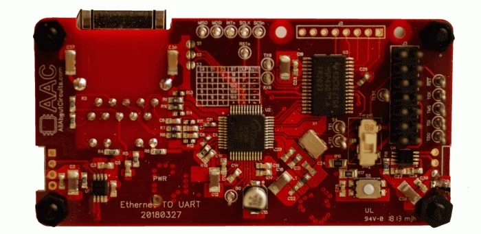

我的同事马克·休斯(Mark Hughes)围绕16位微控制器设计了该传感器子系统。

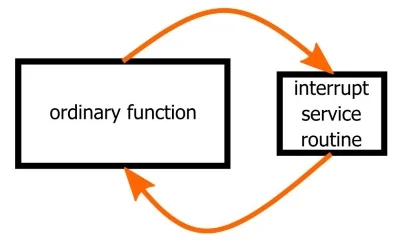

- 中断是微控制器功能的一个非常有价值的方面。 中断是由基于外部或内部基于硬件的事件生成的,它们使处理器通过执行一组特定的指令来立即响应这些事件。
用C编写的微控制器程序被组织成功能。 中断导致程序执行“引导”到中断服务程序(ISR),ISR完成其任务后,处理器将返回中断发生时正在执行的功能。
