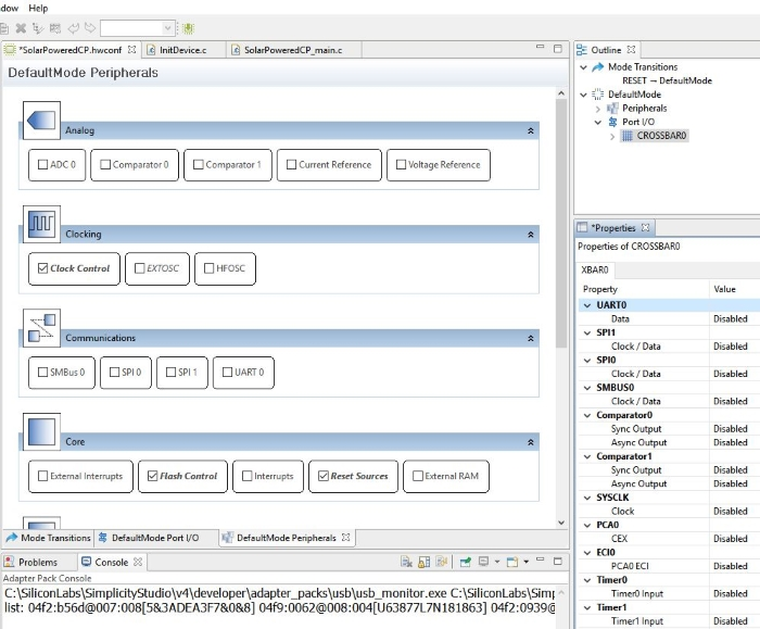

销售微控制器的半导体公司的名单相当长。 但是,我强烈建议您从一家非常重视其微控制器类别的制造商开始。 这将确保您可以访问大量有用的设计资源-应用笔记,示例代码,高质量的集成开发环境(IDE),便捷的编程工具等。
Simplicity Studio是Silicon Labs的免费IDE,它为您提供了一个支持众多不同微控制器的开发环境。

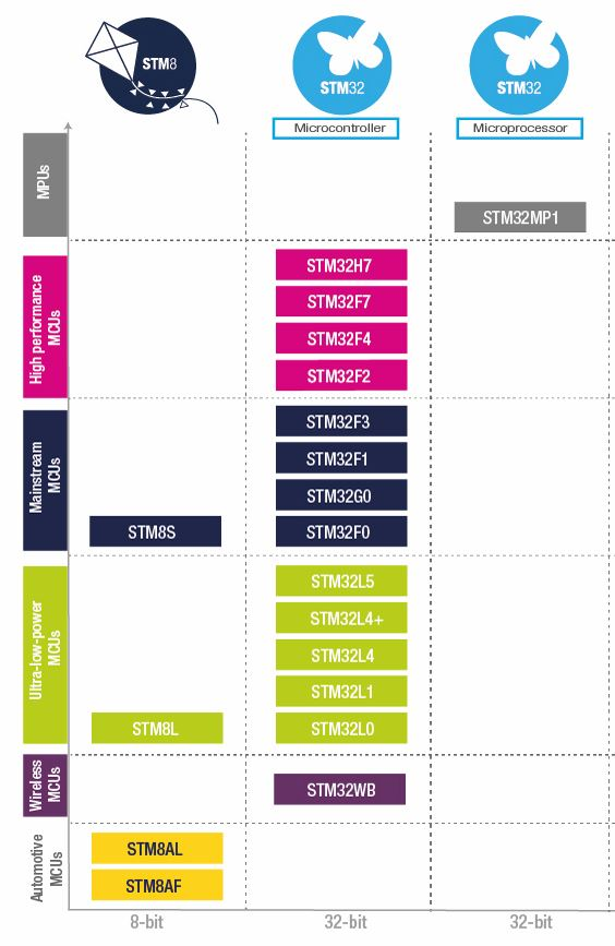

此外,拥有更广泛的MCU产品线的制造商可让您根据每个应用程序的要求更轻松地微调组件选择,因为您可以选择新的部件号而不必承受因从一个制造商切换到另一个制造商而引起的急剧变化。 当您必须学习新的IDE,新的寄存器配置,新的编码技术,新的文档结构等时,这可能会很麻烦且很耗时,并且我仍然尽可能避免这些不便之处。
正如您在STMicro的本选择指南中所看到的,您可以将自己限制在一个制造商出售的MCU上,并且仍然可以覆盖多种应用。

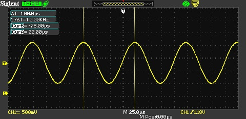

我使用集成到Atmel SAM4S微控制器中的12位DAC生成了此正弦曲线。

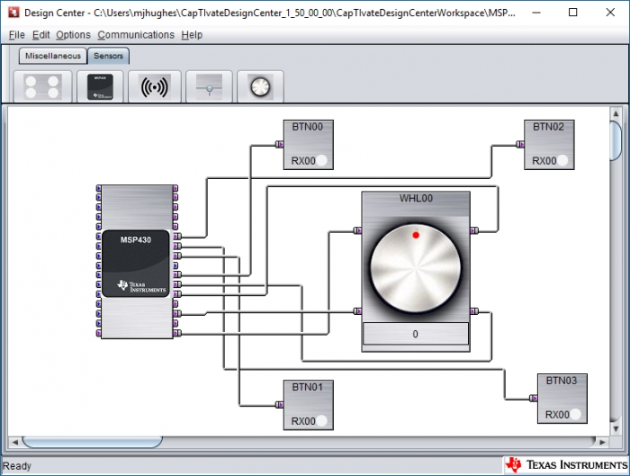

电容式触摸感应是一种越来越流行的用户界面形式。尽管电容式触摸感应在概念上很简单,但实际实现可能相当复杂,拥有专门用于支持此类接口的微控制器绝对有帮助。据我所知,微控制器具有电容式触摸感应外设在某种程度上还是很不寻常的,因此您在选择零件时需要优先考虑此功能。
我的同事马克·休斯(Mark Hughes)在德州仪器(TI)的MSP430微控制器周围设计了电容式触摸界面。
