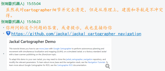

现有大部分资料都是使用cartographer先进行环境地图构建,然后保存地图后,再使用其导航。故学生有如下提问:
这个问题本身非常有价值!
只能试探性给出一些建议,未必准确。
当然也可以多机器人同时环境探索并实现地图构建!
简要说明一下:

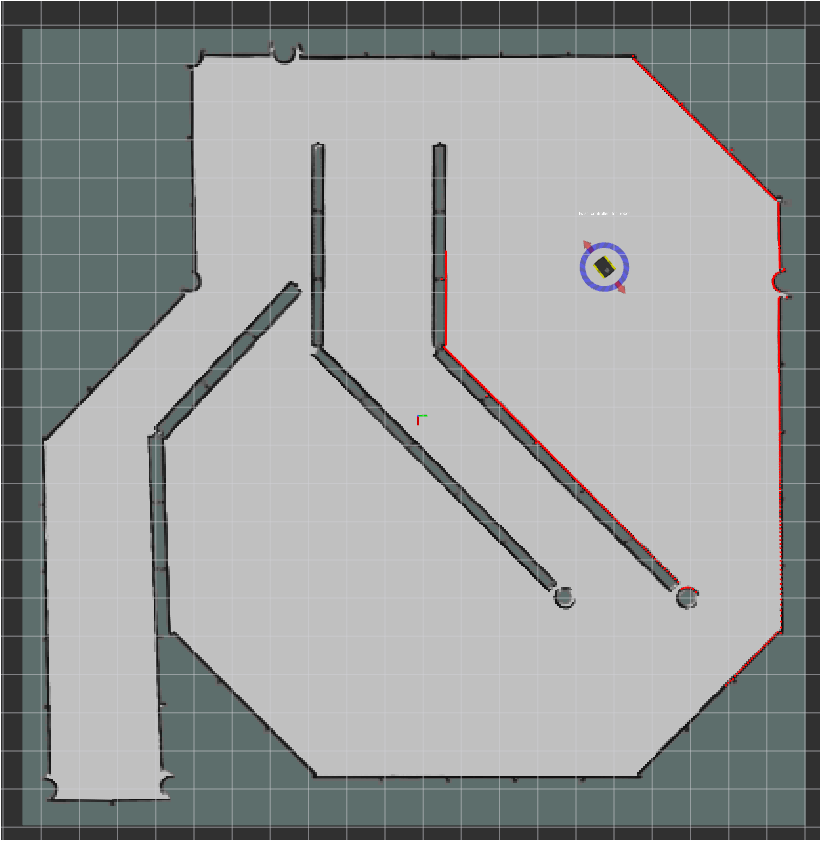

  4. 在Rviz可视化器中,确保已启用“导航”组中的可视化器。
  5. 使用顶部工具栏中的2D Nav目标工具在可视化工具中选择一个移动目标。确保选择一个未占用的位置(深灰色)或未使用的位置(浅灰色)。
  6. 随着机器人的移动,应该会看到灰色的静态地图(地图主题)在增长。当Cartographer算法试图定位机器人时,地图中可能会有离散的跳跃。
  7. 要保存生成的地图,可以运行map_saver实用程序:
    rosrun map_server map_saver -f <filename>
