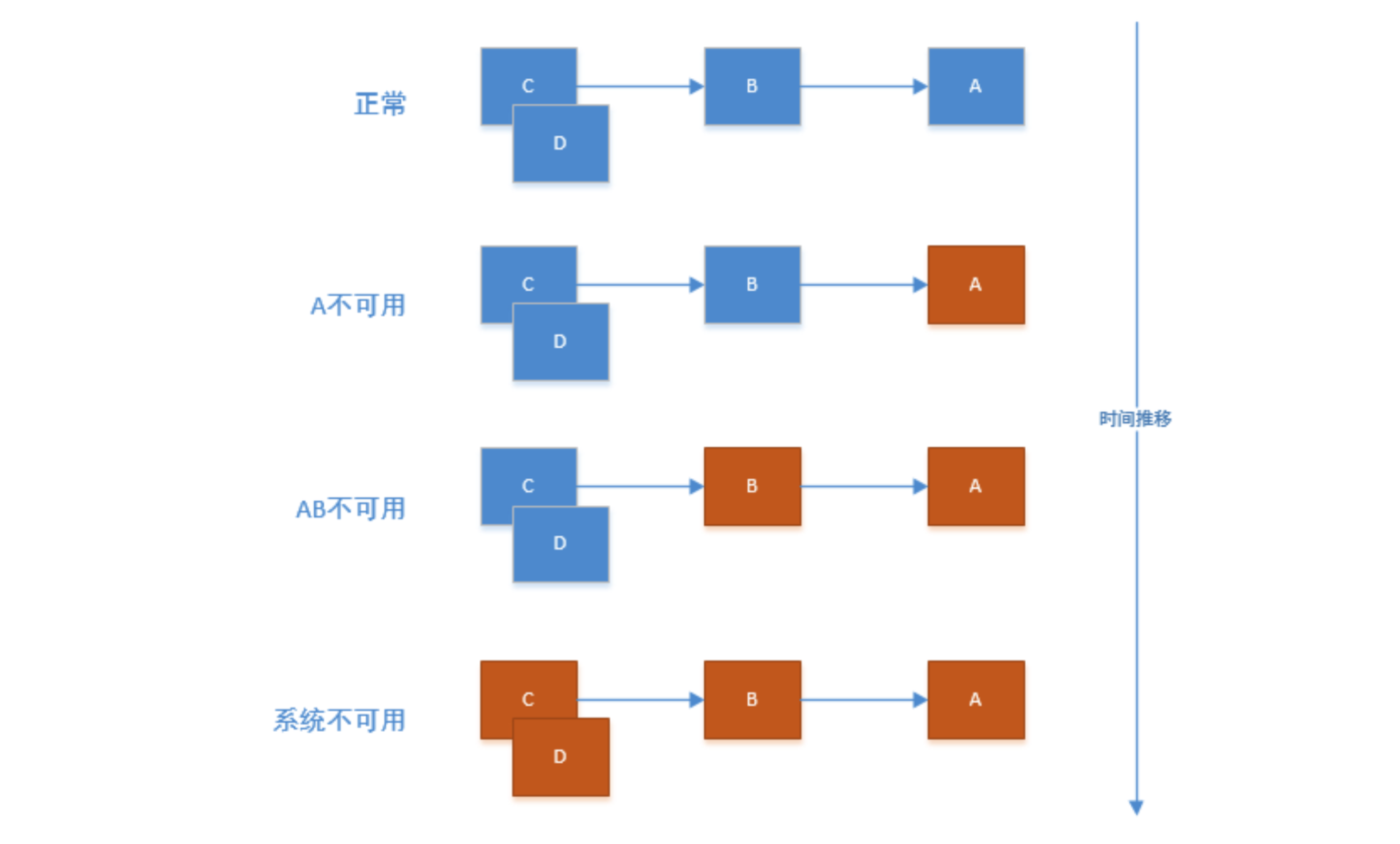

雪崩效应
​ 雪崩效应就像是水滴石穿,蝴蝶效应一样,是指微小的事物随着时间的推移,会变得越来越巨大,从而对整个环境造成影响的现象。例如:在生态系统中,某一类物种的灭绝可能对整个生态系统造成不了太大的损失,但是这类物种的灭绝可能会引发其他物种的死亡,其他物种的灭绝又会影响另外一种物种的灭亡,就像雪球越滚越大,最终会导致整个生态系统的崩溃。
如上图所示:A作为服务提供者,B为A的服务消费者,C和D是B的服务消费者。A不可用引起了B的不可用,并将不可用像滚雪球一样放大到C和D时,雪崩效应就形成了。

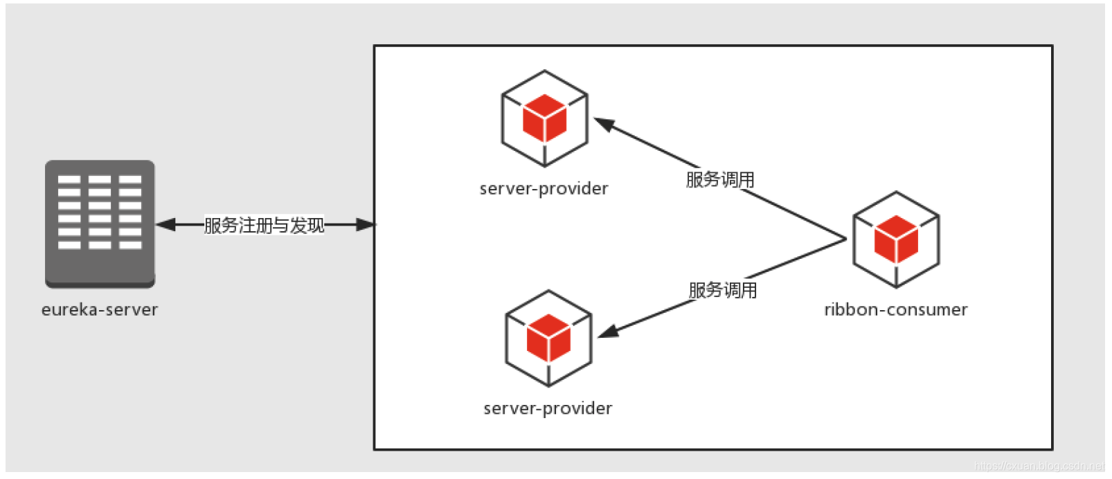

​ 在开始使用Spring Cloud Hystrix断路器之前,我们先用之前实现的一些内容作为基础,构建一个如下图所示的服务调用关系:
如图所示,上面需要的角色有三个,服务有四个
  • ribbon-connsumer: ribbon消费者,消费server-provider提供的服务
  • server-provider: 服务提供者,提供服务供消费者消费(有点像父母默默的付出一样),启动两个实例,还记得怎么启动吗?—server.port 启动
  • eureka-server: eureka注册中心,提供最基本的订阅发布功能。消费者和服务提供者都需要往注册中心注册自己

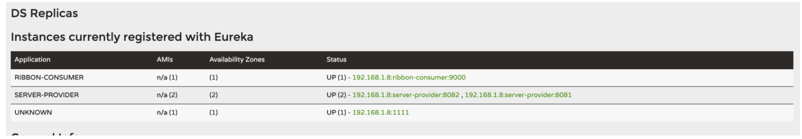

​ 依次启动上面的四个服务,发现注册中心已经成功注册了四个服务(包括自己)
  • 调用http://localhost:9000/ribbon-consumer 发现能够通过Ribbon进行远端调用

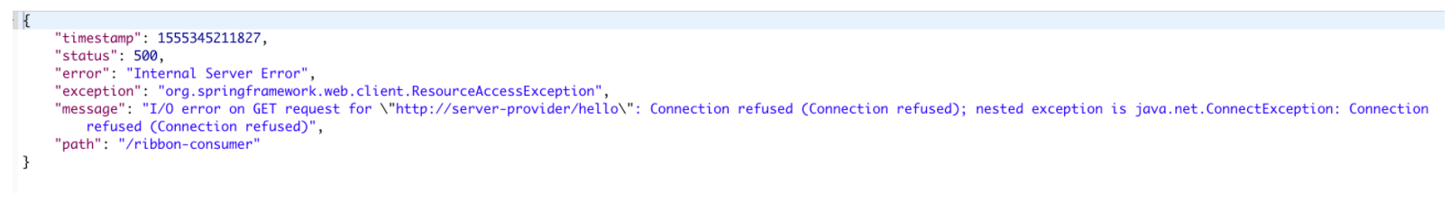

  • 在未加入断路器之前,关闭ribbon-consumer 的连接,再次调用http://localhost:9000/ribbon-consumer,发现服务无法提供(使用Postman 测试)
