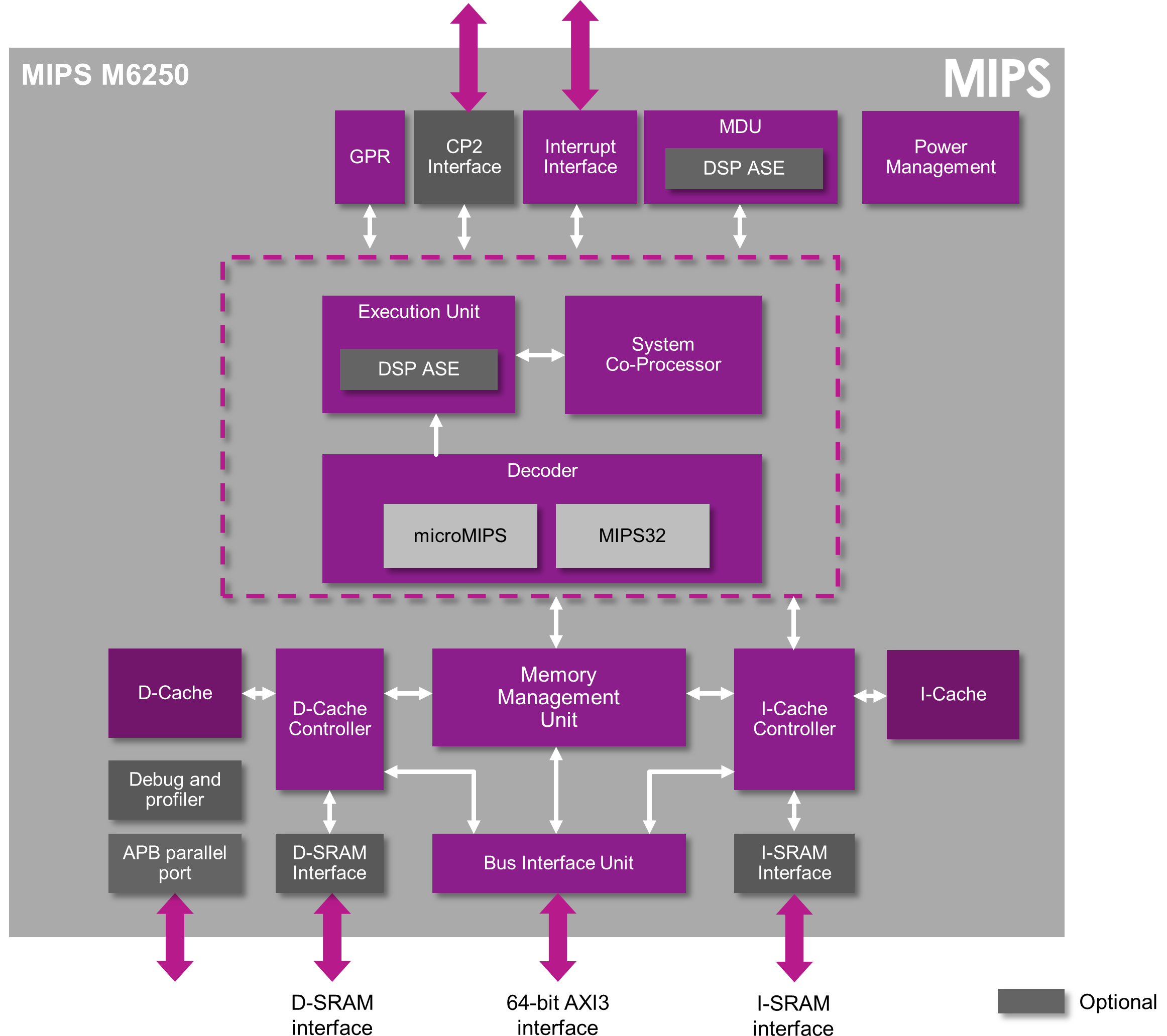

最上层是系统级的架构,它定义了各种子块,并根据功能对它们进行分组,例如,一个处理器集群将有多个内核、缓存块和缓存一致性逻辑。所有这些都将被封装并表示为一个具有输入输出信号的单块。
如下图为顶层架构:

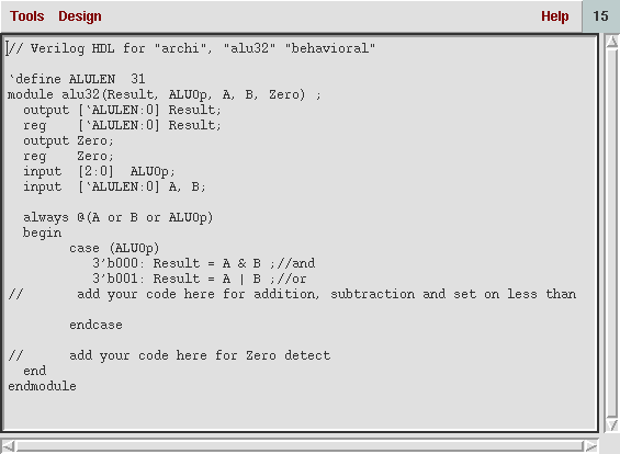

在下一阶段,每个子块都用硬件描述语言来准确描述每个独立块的功能。在这个阶段,低级别的实现细节,如电路原理图、技术库等被忽略。例如,一个控制器块最终会有多个Verilog文件,每个文件描述其功能的一个较小的部分。

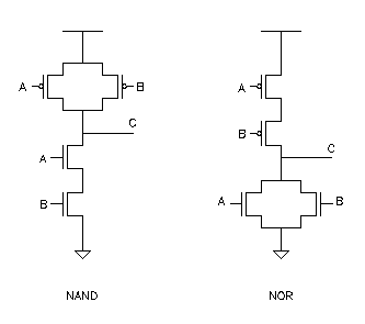

与非门的实现是通过连接特定格式的 CMOS 晶体管完成的。在此水平上, 在设计过程中要考虑晶体管的沟道宽度, Vdd 和驱动输出电容性负载的能力。

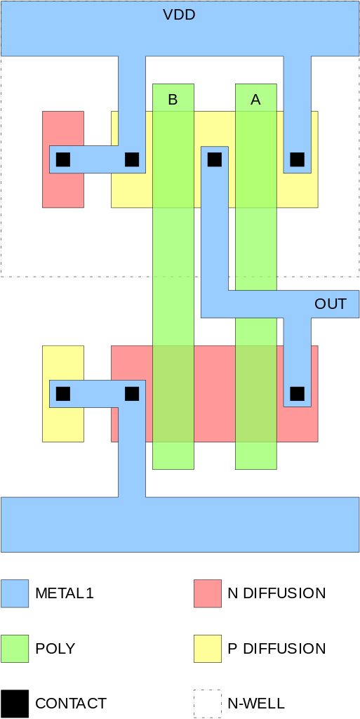

最后一步是使用 EDA 工具在硅中布局这些晶体管, 以便可以对其进行制造。在此级别上, 将需要一些设备和技术知识,因为不同的布局最终会具有不同的物理特性,例如电阻和电容等。
