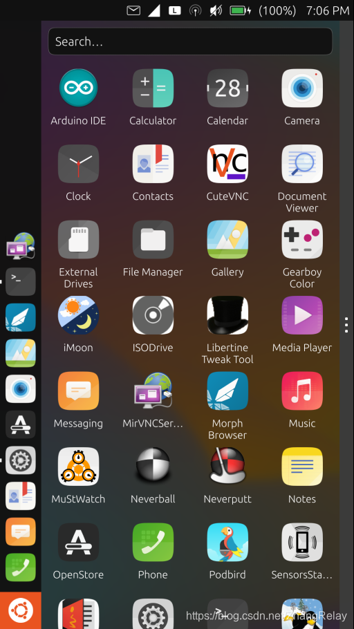

【摘要】 安装成功后会有一个新的图标哦!
用电脑看,还是很清楚,手机真的太小了,太伤了,不过可以投屏到电脑上,很赞。

安装成功后会有一个新的图标哦!

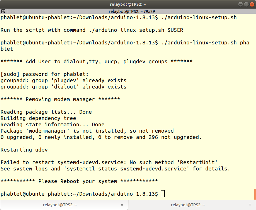

之后就是安装:
- ./install.sh
- ./arduino-linux-setup.sh

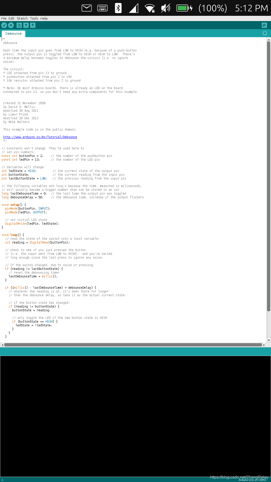

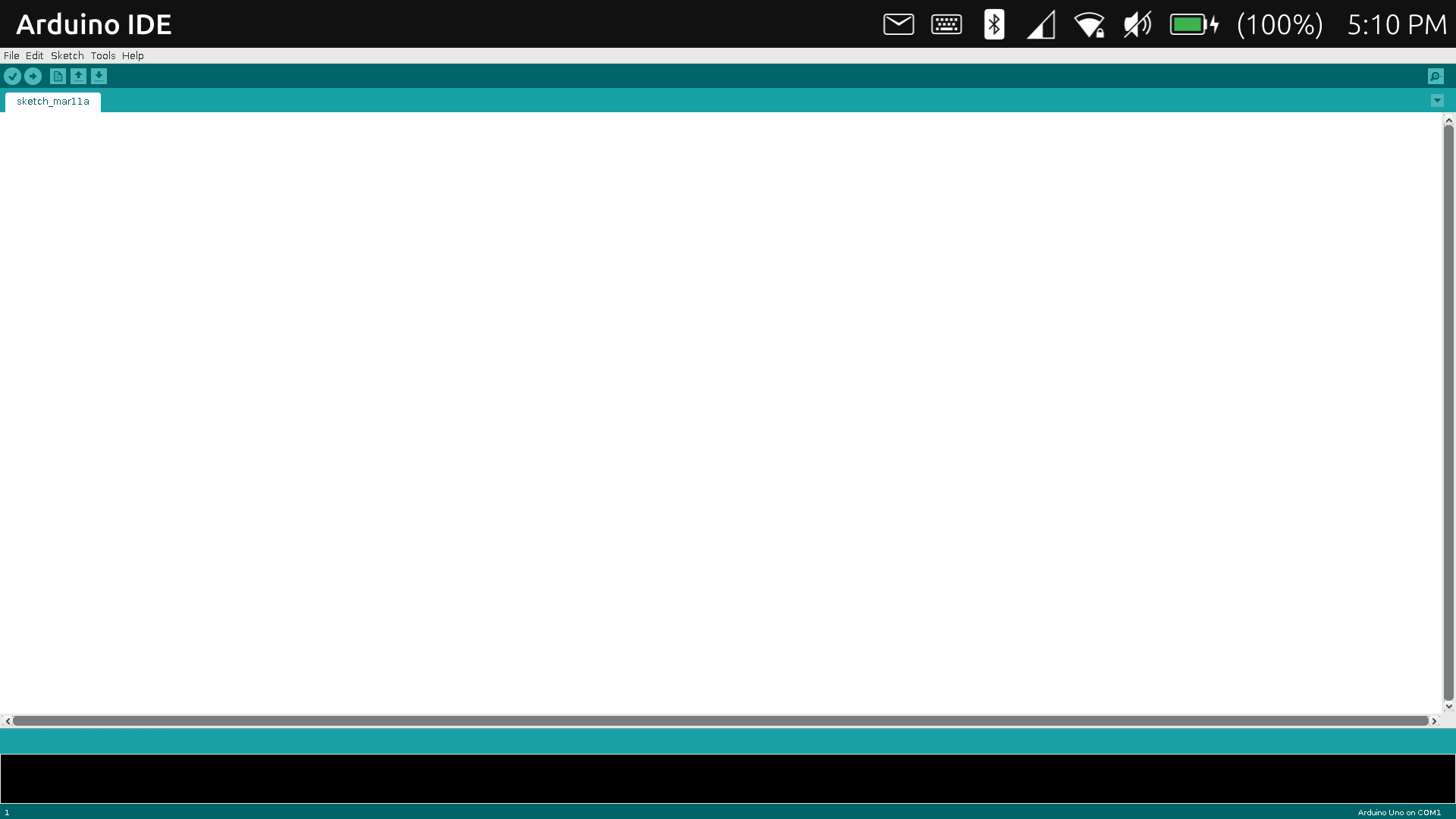

愉快玩耍
