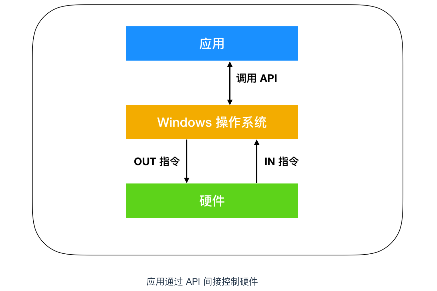

我们作为程序员一般很少直接操控硬件,我们一般通过 C、Java 等高级语言编写的程序起到间接控制硬件的作用。所以大家很少直接接触到硬件的指令,硬件的控制是由 Windows 操作系统 全权负责的。
你一定猜到我要说什么了,没错,我会说但是,任何事情没有绝对性,环境的不同会造成结果的偏差。虽然程序员没法直接控制硬件,并且 Windows 屏蔽了控制硬件的细节,但是 Windows 却为你开放了 系统调用功能来实现对硬件的控制。在 Windows 中,系统调用称为 API,API 就是应用调用的函数,这些函数的实体被存放在 DLL 文件中。
下面我们来看一个通过系统调用来间接控制硬件的实例
假如要在窗口中显示字符串,就可以使用 Windows API 中的 TextOut 函数。TextOut 函数的语法(C 语言)如下

那么,在处理 TextOut 函数的内容时,Windows 做了些什么呢?从结果来看,Windows 直接控制了作为硬件的显示器。但 Windows 本身也是软件,由此可见,Windows 应该向 CPU 传递了某种指令,从而通过软件控制了硬件。
Windows 提供的 TextOut 函数 API 可以向窗口和打印机输出字符。C 语言提供的 printf 函数,是用来在命令提示符中显示字符串的函数。使用 printf 函数是无法向打印机输出字符的。
支持硬件输入输出的 IN 指令和 OUT 指令
Windows 控制硬件借助的是输入和输出指令。其中具有代表性的两个输入输出指令就是 IN 和 OUT指令。这些指令也是汇编语言的助记符。

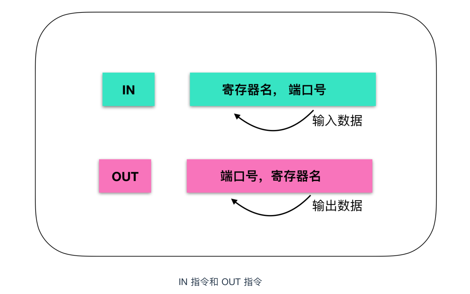

可以通过 IN 和 OUT 指令来实现对数据的读入和输出,如下图所示
也就是说,IN 指令通过指定的端口号输入数据,OUT 指令则是把 CPU 寄存器中存储的数据输出到指定端口号的端口。

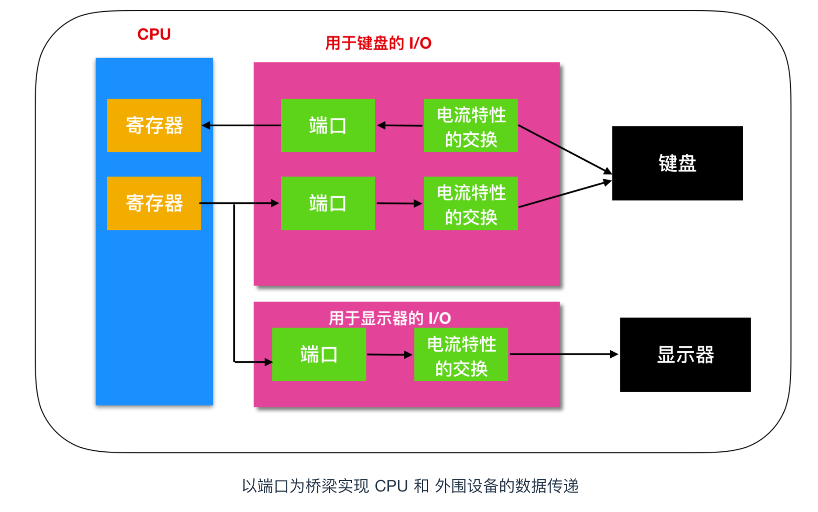

还记得计算机组成原理中计算机的五大组成部分吗,再来回顾一下:运算器、控制器、存储器、输入设备和输出设备。我们今天不谈前三个,就说说后面两个输入设备和输出设备,这两个与我们本节主题息息相关。
那么问题来了,IO设备如何实现输入和输出的呢?计算机主机中,附带了用来连接显示器以及键盘等外围设备的连接器。 而连接器的内部,都连接有用来交换计算机主机同外围设备之间电流特性的 IC。如果 IC 你不明白是什么的话,可以参考作者的文章 程序员需要了解的硬核知识之内存 进行了解。这些 IC 统称为 IO 控制器。
IO 是 Input/Output 的缩写。显示器、键盘等外围设备都有各自专用的 I/O 控制器。I/O 控制器中有用于临时保存输入输出数据的内存。这个内存就是 端口(port)。端口你就可以把它理解为我们上述说的 港口。IO 控制器内部的内存,也被称为寄存器,不要慌,这个寄存器和内存中的寄存器不一样。CPU 内存的寄存器是用于进行数据运算处理的,而IO中的寄存器是用于临时存储数据的。
在 I/O 设备内部的 IC 中,有多个端口。由于计算机中连接着很多外围设备,因此也就有很多 I/O 控制器。当然也会有多个端口,一个 I/O 控制器可以控制多个设备,不仅仅只能控制一个。各端口之间通过 端口号 进行区分。
端口号也被称为 I/O地址 。IN 指令和 OUT 指令在端口号指定的端口和 CPU 之间进行数据的输入和输出。这跟通过内存的地址来对内存进行读写是一样的道理。

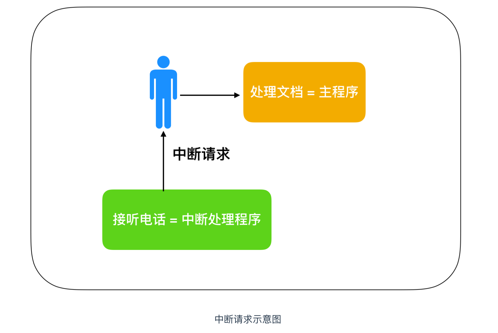

IRQ(Interrupt Request) 代表的就是中断请求。IRQ 用来暂停当前正在运行的程序,并跳转到其他程序运行的必要机制。该机制被称为 处理中断。中断处理在硬件控制中担当着重要的角色。因为如果没有中断处理,就有可能无法顺畅进行处理的情况。
从中断处理开始到请求中断的程序(中断处理程序)运行结束之前,被中断的程序(主程序)的处理是停止的。这种情况就类似于在处理文档的过程中有电话打进来,电话就相当于是中断处理。假如没有中断处理的发生,就必须等到文档处理完成后才能够接听电话。由此可见,中断处理有着巨大的价值,就像是接听完电话后会返回原来的文档作业一样,中断程序处理完成后,也会返回到主程序中继续。

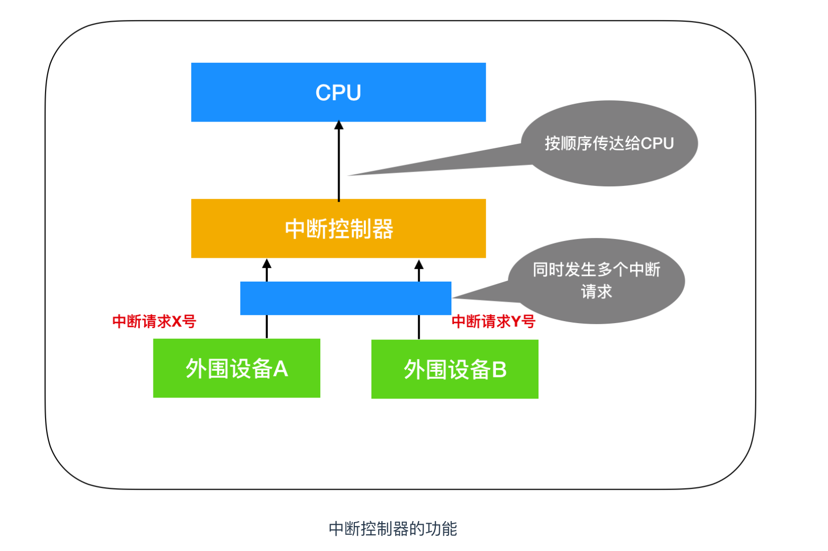

假如有多个外围设备进行中断请求的话, CPU 需要做出选择进行处理,为此,我们可以在 I/O 控制器和 CPU 中间加入名为中断控制器的 IC 来进行缓冲。中断控制器会把从多个外围设备发出的中断请求有序的传递给 CPU。中断控制器的功能相当于就是缓冲。下面是中断控制器功能的示意图

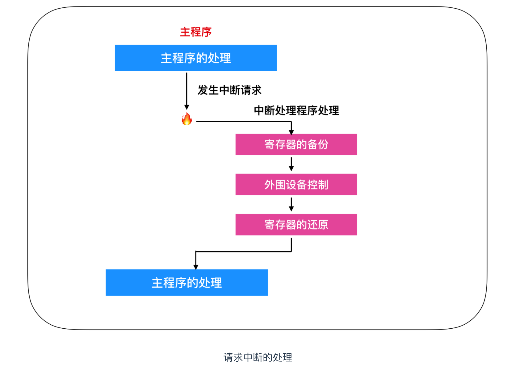

CPU 在接受到中断请求后,会把当前正在运行的任务中断,并切换到中断处理程序。中断处理程序的第一步处理,就是把 CPU 所有寄存器的数值保存到内存的栈中。在中断处理程序中完成外围设备的输入和输出后,把栈中保存的数值还原到 CPU 寄存器中,然后再继续进行对主程序的处理。
假如 CPU 寄存器数值还没有还原的话,就会影响到主程序的运行,甚至还有可能会使程序意外停止或发生运行时异常。这是因为主程序在运行过程中,会用到 CPU 寄存器进行处理,这时候如果突然插入其他程序的运行结果,此时 CPU 必然会受到影响。所以,在处理完中断请求后,各个寄存器的值必须要还原。只要寄存器的值保持不变,主程序就可以像没有发生过任何事情一样继续处理。

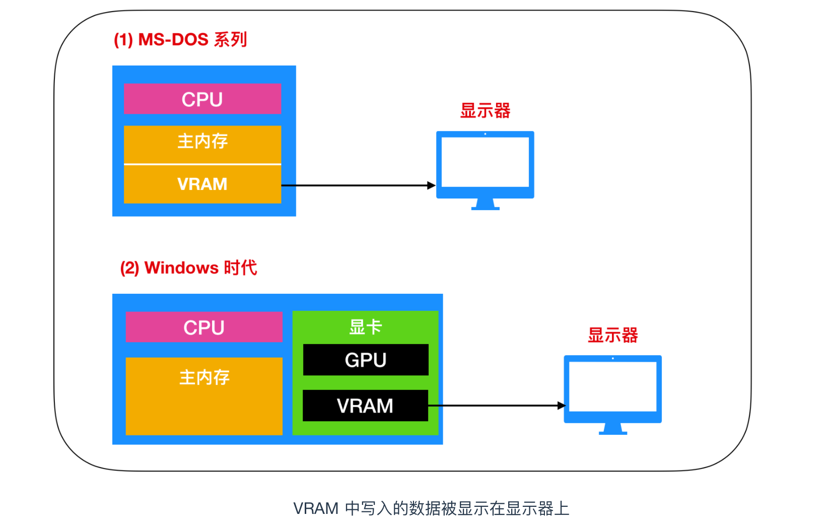

你知道文字和图片是如何显示出来的吗?事实上,如果用一句话来简单的概括一下该机制,那就是显示器中显示的信息一直存储在某内存中。该内存称为VRAM(Video RAM)。在程序中,只要往 VRAM 中写入数据,该数据就会在显示器中显示出来。实现该功能的程序,是由操作系统或者 BIOS 提供,并借助中断来进行处理。
在 MS-DOS 时代,对于大部分计算机来说,VRAM 都是主内存的一部分。在现代计算机中,显卡等专用硬件中一般都配置有与主内存相独立的 VRAM 和 GPU(Graphics Processing Unit),也叫做图形处理器或者图形芯片。这是因为,对经常描绘图形的 windows 来说,数百兆的 VRAM 都是必需的。
