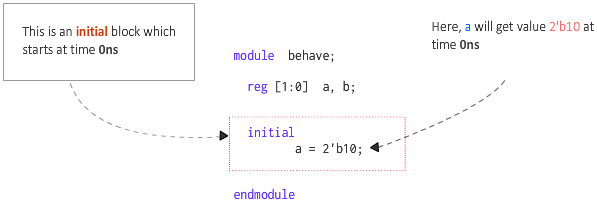

如果initial块中就一条语句,那么开始也是结束,语句执行完就结束这个initial块,如:
一条语句的initial 块
