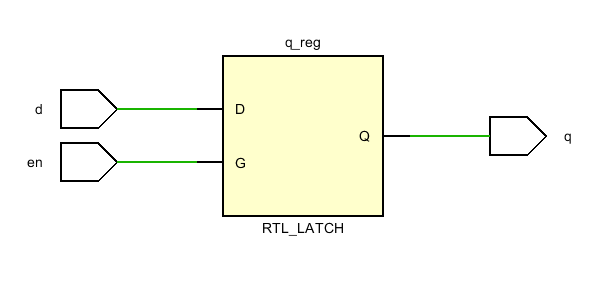

硬件实现
** 没有else的if**
if没有else部分,意味着对于任何不满足if内部表达式的条件,其值保持不变。
保持不变的硬件对应位锁存器,例:
module des ( input en, input d, output reg q); always @ (*) if (en) q = d;
endmodule
- 1
- 2
- 3
- 4
- 5
- 6
- 7
- 8
- 9
vivado生成的RTL原理图为:
