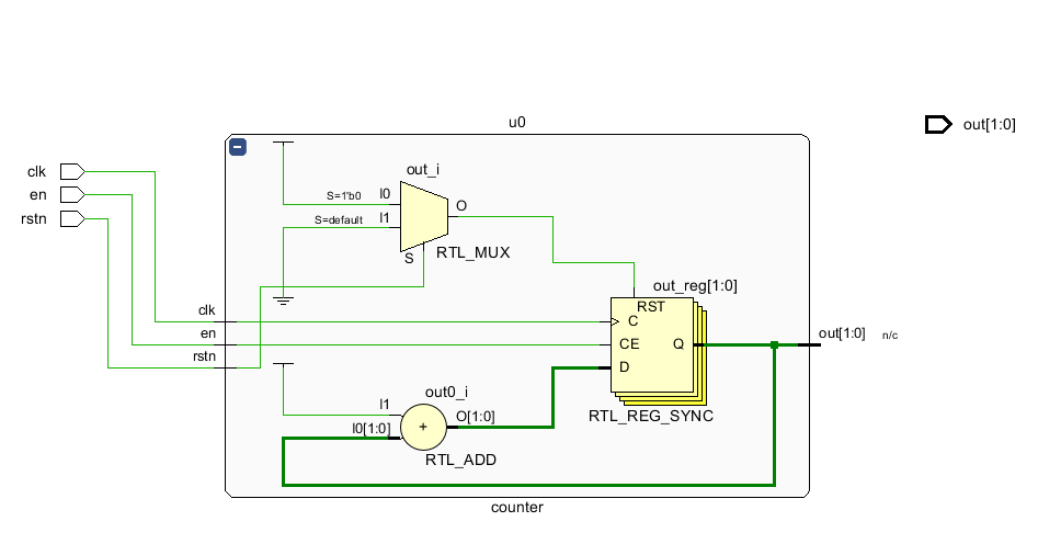

模块计数器被实例化时,N为2,尽管它不是必需的,因为默认值是2。在模块实例化过程中,DOWN没有被传递进来,因此默认值为0,使其成为一个向上的计数器。
module design_top ( input clk, input rstn, input en, output [1:0] out); counter #(.N(2)) u0 ( .clk(clk), .rstn(rstn), .en(en));
endmodule
- 1
- 2
- 3
- 4
- 5
- 6
- 7
- 8
- 9
请看,默认参数是用来实现计数器的,其中N等于2使其成为2位计数器,DOWN等于0使其成为递增计数器。计数器的输出在顶层不连接。
