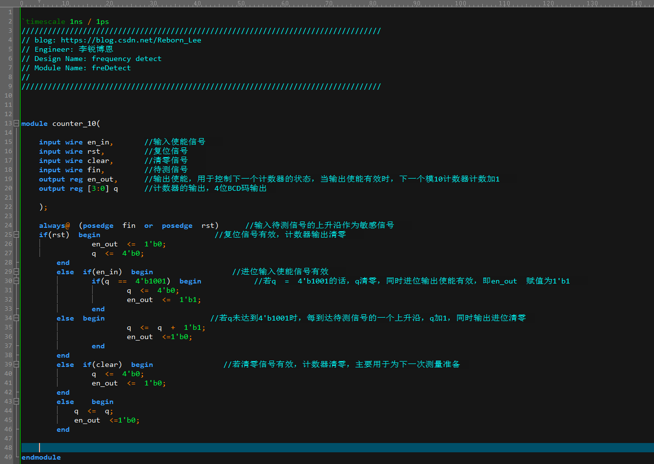

例如:
复制自己博客上的代码
Vivado提示错误:
编译器提示问题

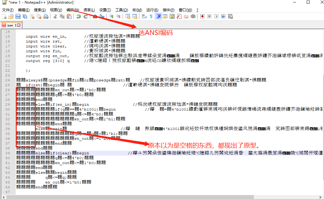

[HDL 9-806] Syntax error near "non-printable character with the hex value '0xc2'". ["F:/Blog/vivado_csdn/project_freq_detect/source/counter_10.v":24]
一般的解决办法是看看是不是英文符号使用中文了,或者多误敲了一些字符!
但是肉眼怎么看也看不出来,甚至把符号全部替换了一遍,仍然解决不了问题,这个时候你就应该考虑某种编码下肉眼看不出的问题了。
你的编译器编码多半是UTF-8,如果使用ANSI编码显示,这种问题的本质就是露出原型。
这如同孙悟空的火眼金睛!

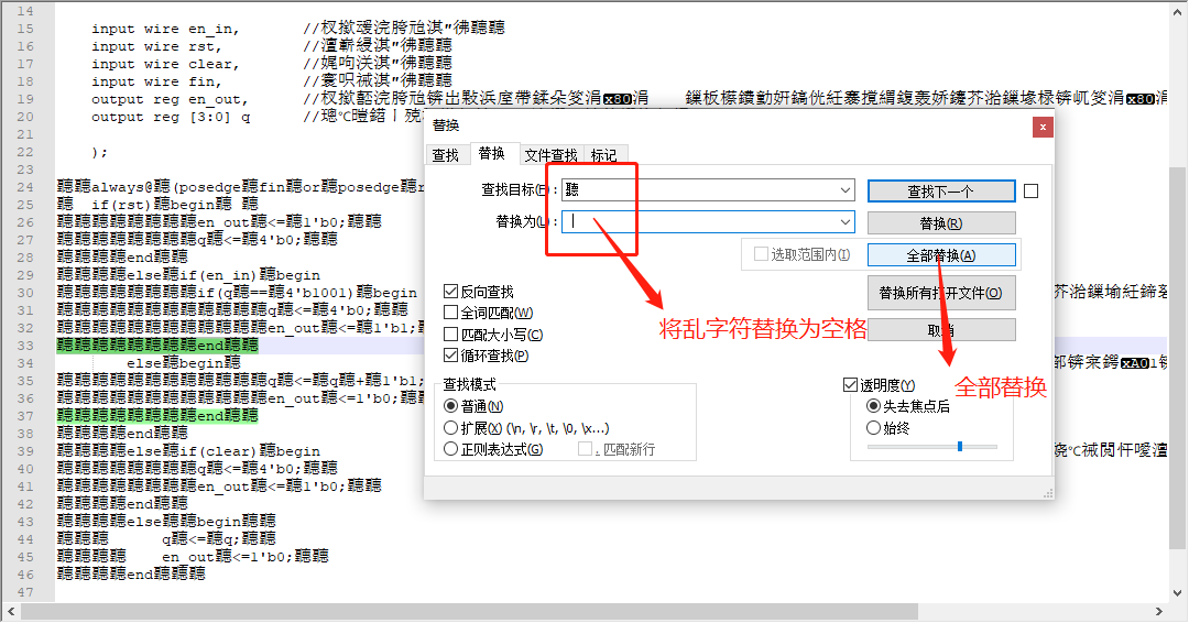

下面使用notepad++的ANSI编码查看:
ANSI编码
解决办法
解决办法很简单,删掉这些乱码就是了。
但是不是让你手动删除哦,那也太麻烦了。

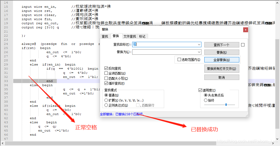

这里使用notepad++的替换功能:
空格替换

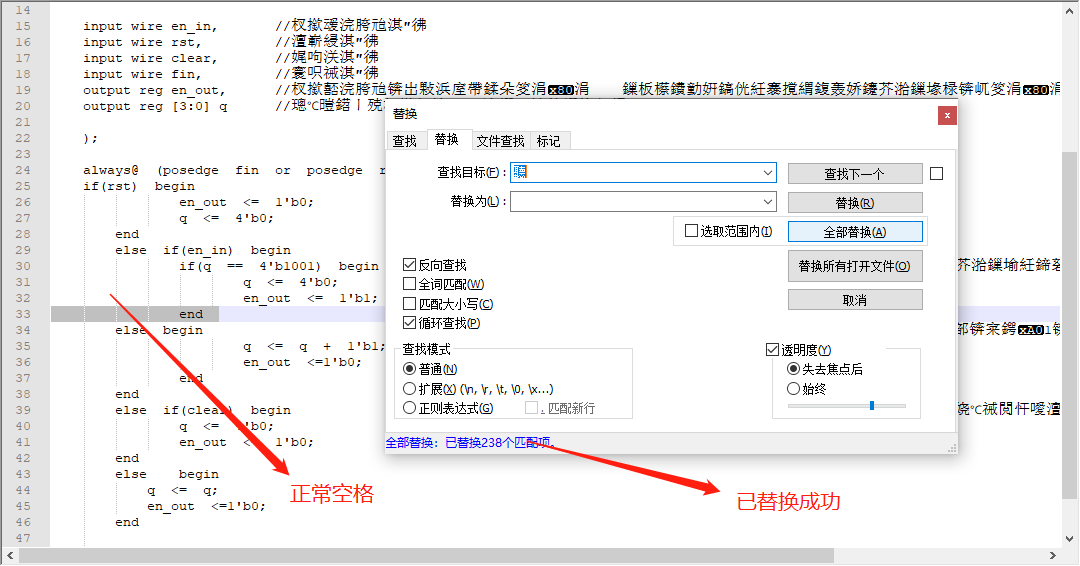

替换后:

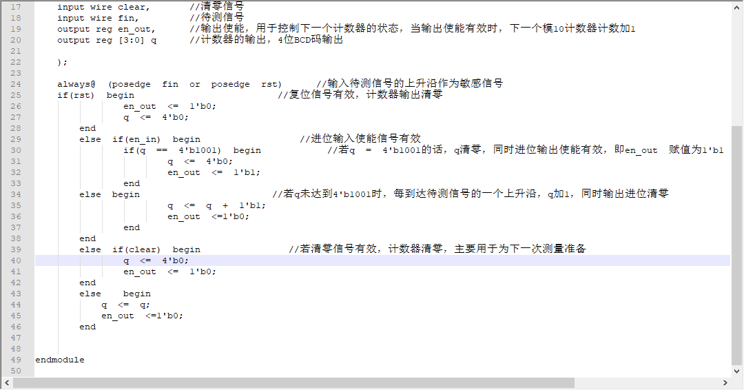

这个时候这个问题就解决了,我们再将其转换为UTF-8编码,或者直接复制到你的其他编辑框中即可。
UTF-8编码

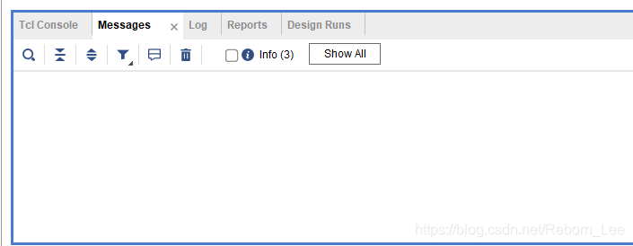

保存,查看编译器是否报错:
错误解决
发现错误消失。
