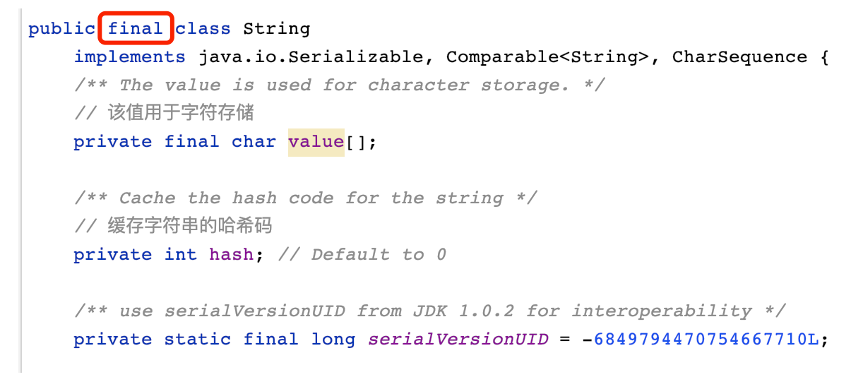

字符串是恒定的,一旦创建出来就不会被修改,怎么理解这句话?我们可以看下 String 源码的声明
告诉我你看到了什么?String 对象是由final 修饰的,一旦使用 final 修饰的类不能被继承、方法不能被重写、属性不能被修改。而且 String 不只只有类是 final 的,它其中的方法也是由 final 修饰的,换句话说,Sring 类就是一个典型的 Immutable 类。也由于 String 􏰆的不可变性,类似字符串拼接、字符串截取等操作都会产生新的 Strign 对象。

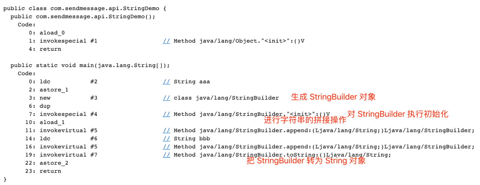

  • 下面来看 s3,s3 创建了几个对象呢?是一个还是两个?还是有其他选项?我们使用 javap -c 来看一下
我们可以看到,s3 执行 + 操作会创建一个 StringBuilder 对象然后执行初始化。执行 + 号相当于是执行 new StringBuilder.append() 操作。所以

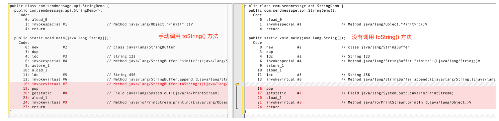

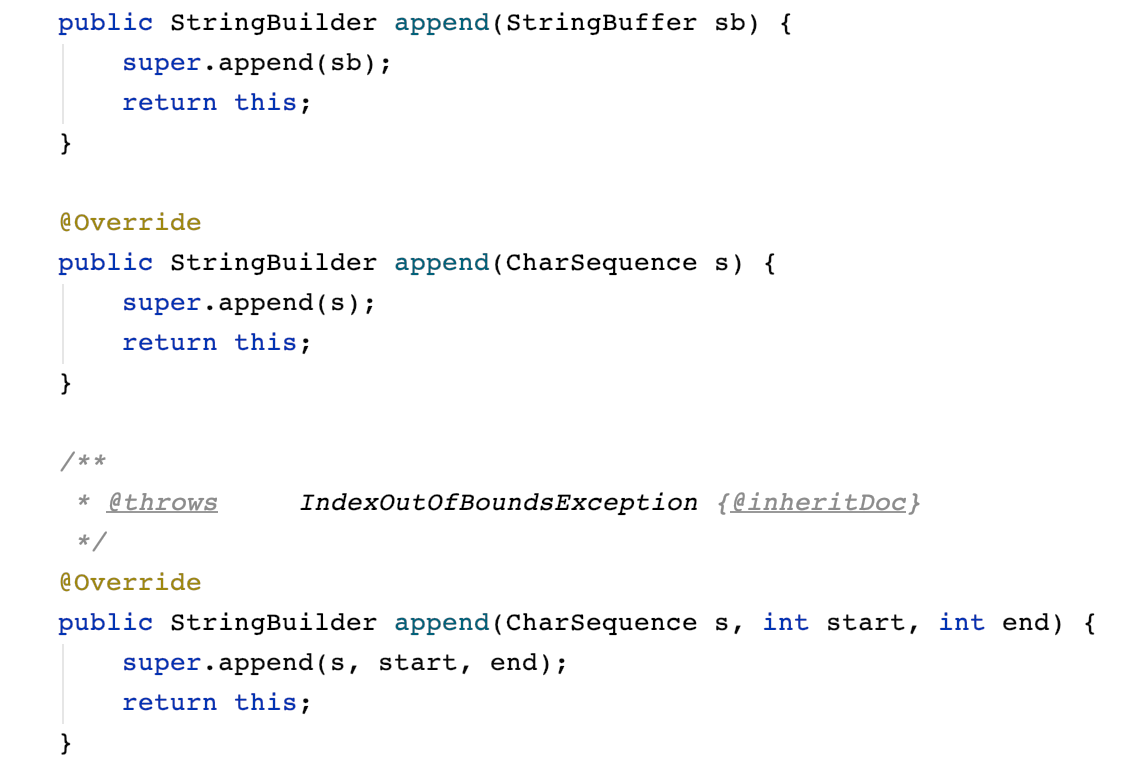

我们上面提到 + 操作符连接两个字符串,会自动执行 toString() 方法。那你猜 StringBuffer.append 方法会自动调用吗?直接看一下反汇编代码不就完了么?
上图左边是手动调用 toString 方法的代码,右图是没有调用 toString 方法的代码,可以看到,toString() 方法不像 + 一样自动被调用。

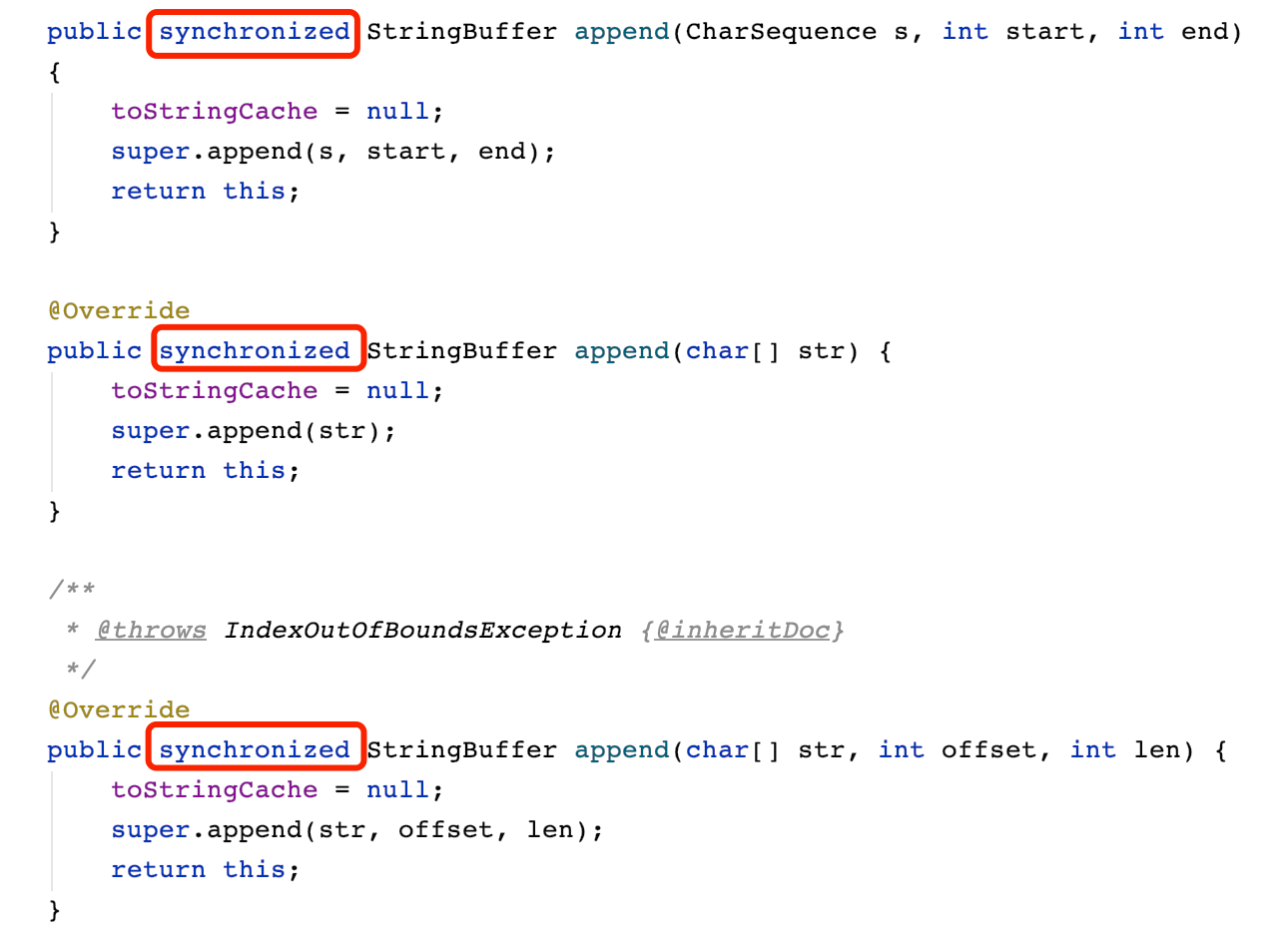

StringBuffer 是线程安全的,我们可以通过它的源码可以看出
StringBuffer 在字符串拼接上面直接使用 synchronized 关键字加锁,从而保证了线程安全性。

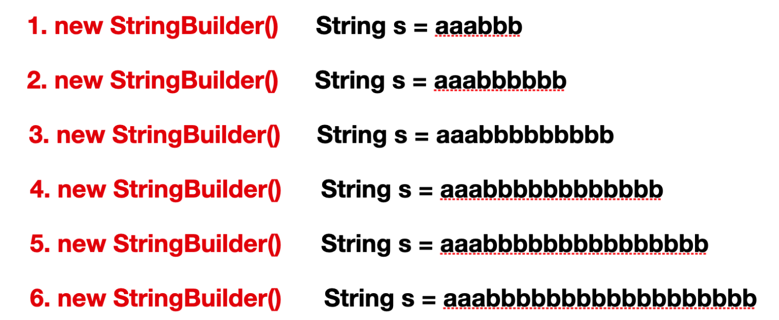

你能看出来需要注意的地方了吗?在每次进行循环时,都会创建一个 StringBuilder 对象,每次都会把一个新的字符串元素 bbb 拼接到 aaa 的后面,所以,执行几次后的结果如下
每次都会创建一个 StringBuilder ,并把引用赋给 StringBuilder 对象,因此每个 StringBuilder 对象都是强引用, 这样在创建完毕后,内存中就会多了很多 StringBuilder 的无用对象。了解更多关于引用的知识,请看

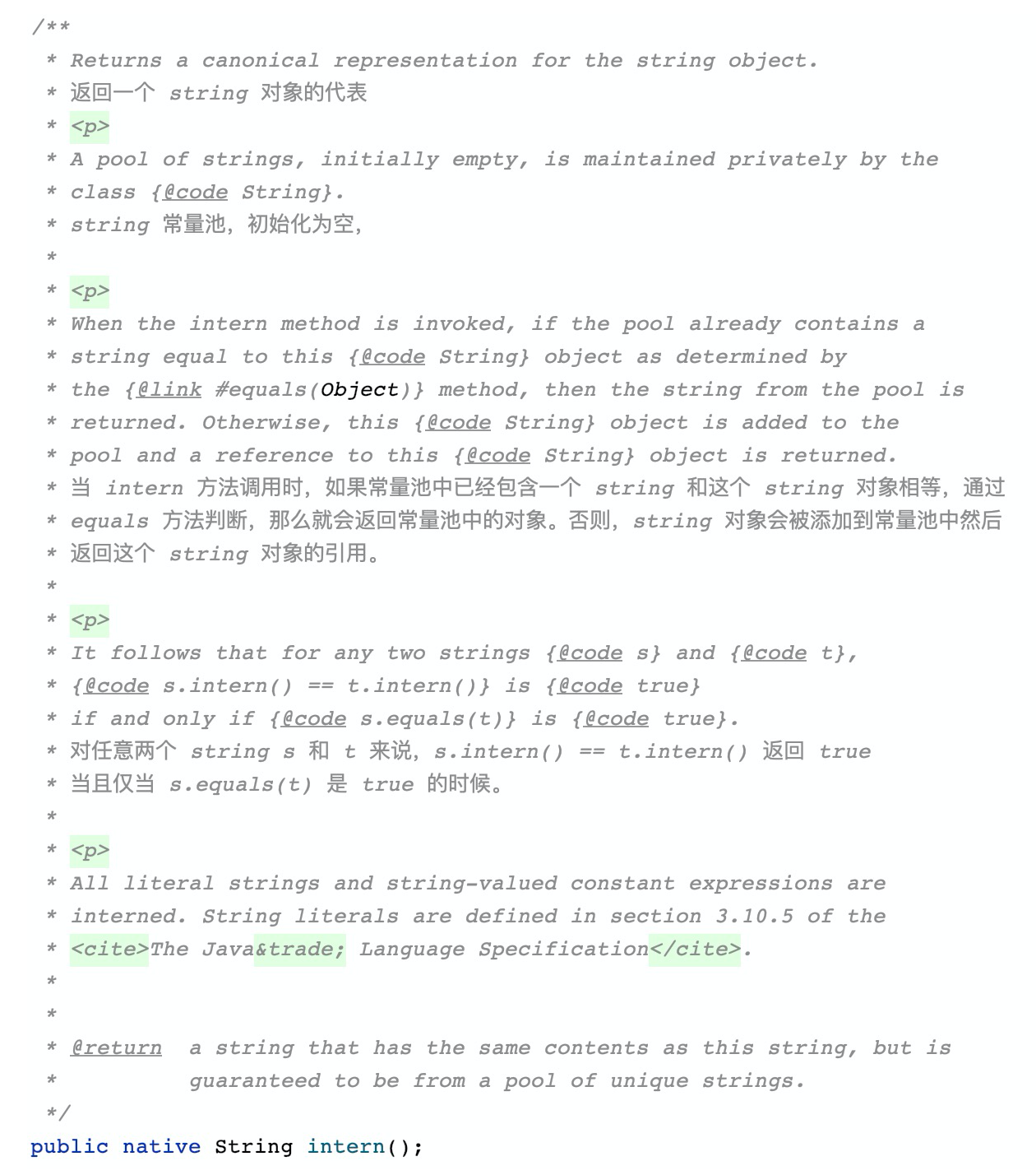

和你预想的一样吗?为什么会这样呢?我们先来看一下 intern 方法的官方解释

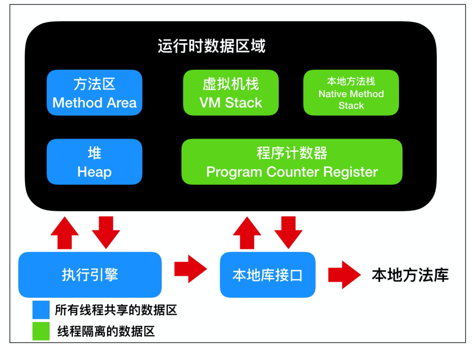

这里你需要知道 JVM 的内存模型
  • 虚拟机栈 : Java 虚拟机栈是线程私有的数据区,Java 虚拟机栈的生命周期与线程相同,虚拟机栈也是局部变量的存储位置。方法在执行过程中,会在虚拟机栈种创建一个 栈帧(stack frame)。
  • 本地方法栈: 本地方法栈也是线程私有的数据区,本地方法栈存储的区域主要是 Java 中使用 native 关键字修饰的方法所存储的区域
  • 程序计数器:程序计数器也是线程私有的数据区,这部分区域用于存储线程的指令地址,用于判断线程的分支、循环、跳转、异常、线程切换和恢复等功能,这些都通过程序计数器来完成。
  • 方法区:方法区是各个线程共享的内存区域,它用于存储虚拟机加载的 类信息、常量、静态变量、即时编译器编译后的代码等数据。
  • 堆: 堆是线程共享的数据区,堆是 JVM 中最大的一块存储区域,所有的对象实例都会分配在堆上
  • 运行时常量池:运行时常量池又被称为 Runtime Constant Pool,这块区域是方法区的一部分,它的名字非常有意思,它并不要求常量一定只有在编译期才能产生,也就是并非编译期间将常量放在常量池中,运行期间也可以将新的常量放入常量池中,String 的 intern 方法就是一个典型的例子。

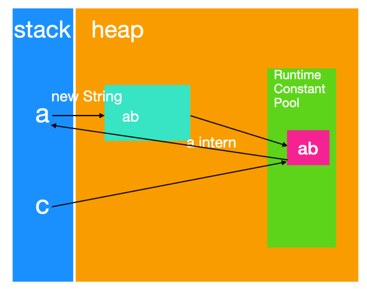

所以我们对上面的结论进行分析
String a = new String("ab");
String b = new String("ab");
System.out.println(a.intern() == b);
  • 1
  • 2
  • 3
  • 4

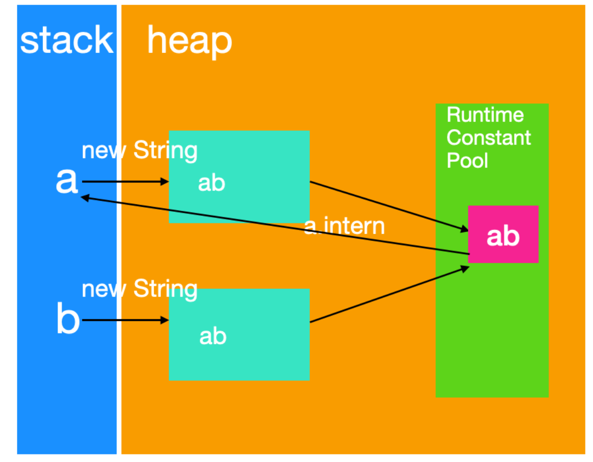

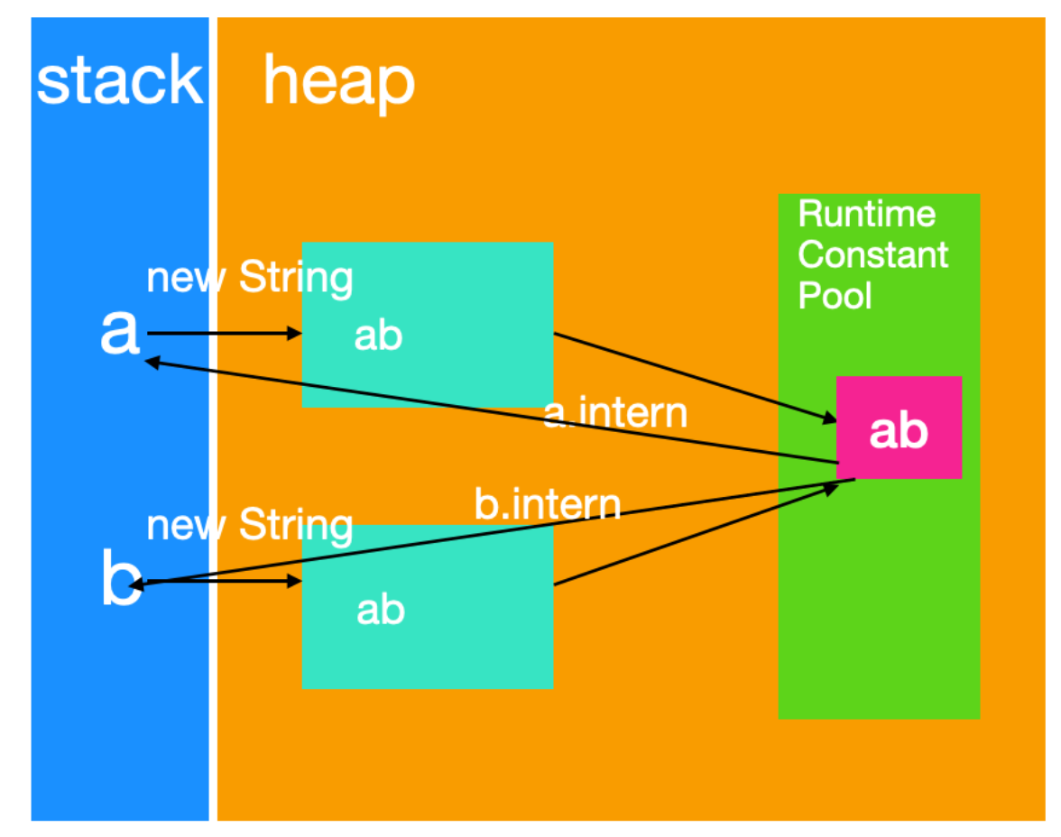

输出什么? false,为什么呢?画一张图你就明白了(图画的有些问题,栈应该是后入先出,所以 b 应该在 a 上面,不过不影响效果)
a.intern 返回的是常量池中的 ab,而 b 是直接返回的是堆中的 ab。地址不一样,肯定输出 false
所以第二个
System.out.println(a.intern() == b.intern());
  • 1
也就没问题了吧,它们都返回的是字符串常量池中的 ab,地址相同,所以输出 true
然后来看第三个
System.out.println(a.intern() == c);
  • 1
图示如下
a 不会变,因为常量池中已经有了 ab ,所以 c 不会再创建一个 ab 字符串,这是编译器做的优化,为了提高效率。

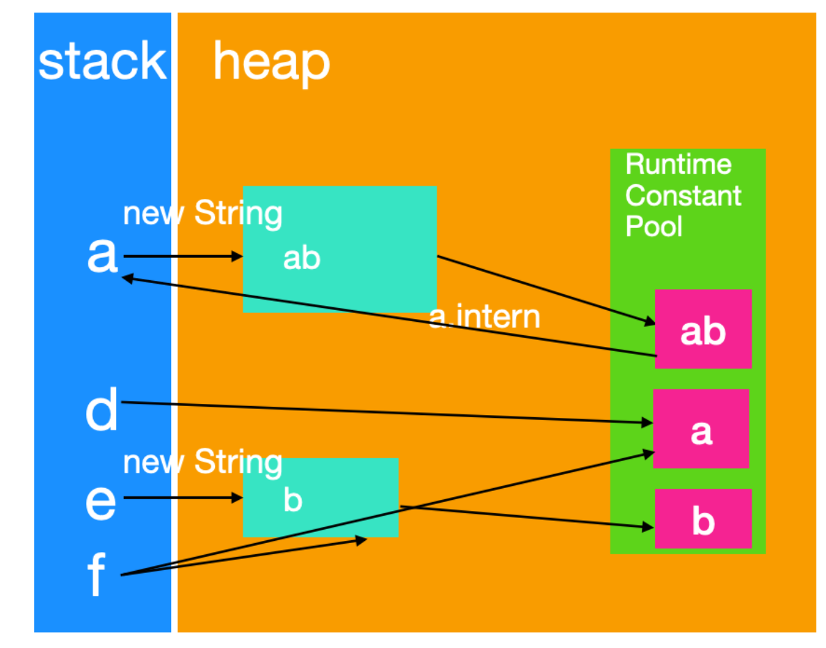

System.out.println(a.intern() == f);
  • 1

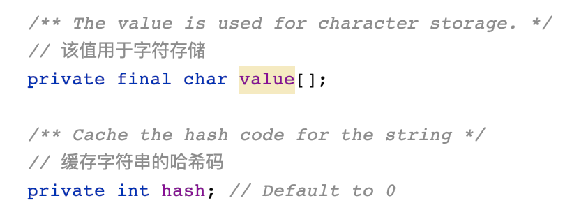

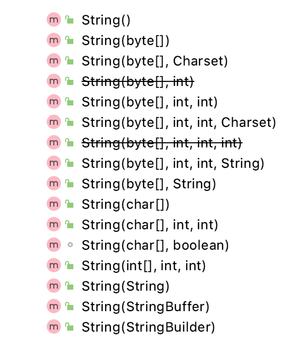

所以,String 中有一个用于存储字符的 char 数组 value[],这个数组存储了每个字符。另外一个就是 hash 属性,它用于缓存字符串的哈希码。因为 String 经常被用于比较,比如在 HashMap 中。如果每次进行比较都重新计算其 hashcode 的值的话,那无疑是比较麻烦的,而保存一个 hashcode 的缓存无疑能优化这样的操作。
String 可以通过许多途径创建,也可以根据 Stringbuffer 和 StringBuilder 进行创建。
