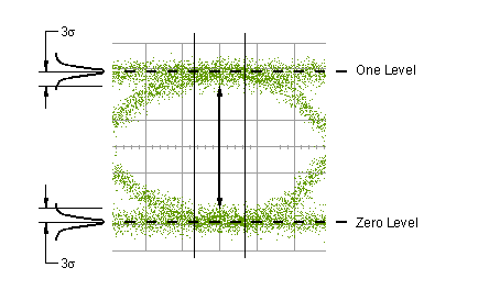

“0”电平:
眼图逻辑“0”平均值的度量;
0电平
“0”电平值来自于眼睛交叉点的同一中心40%到60%区域,以及来自于左图所示的直方图数据的平均值。
“1”电平:
眼图逻辑“1”平均值的度量; 如下图:
1电平
“1”电平的实际计算值来自于眼图周期中间20%内采集的所有数据样本的直方图均值。这个中间的20%区域也被称为40%到60%的区域。

眼高
眼图垂直开口的度量,理想的眼图张开程度从“1”电平到“0”电平进行测量。但是,眼睛上的噪声会导致眼睛闭合,高速信号的信噪比也直接由眼睛闭合量指示。
眼高
可见,噪声标准差越小,眼高越大!
