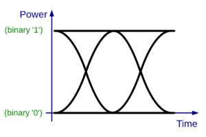

UI(Unit intervals):单位间隔;与符号的时间长度相同,即0.2 UI =符号时间的20%。
例如测量眼图的时候,就常用到UI的概念,如下图的中间一个眼的位置就是一个UI,一个符号的长度。
眼图示例
眼图示例
