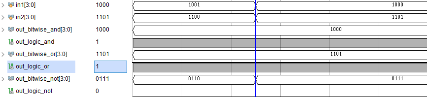

下面给出几组测试,来区分逻辑运算符以及位元运算符之间的区别:
RTL原理图
下面给出仿真:
仿真波形
可见,逻辑运算符得到的结果总是1bit的,而位元运算符得到的结果和原输入数据位数一致,这和我们的认识也是相符合的。

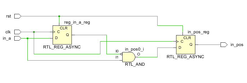

对于一个bit信号的上升沿检测,十分容易理解,实现方式也只有一种,那就是延迟,再逻辑运算,打拍得到结果。
例如,如下RTL原理图可以很清楚的说明问题:
RTL原理图:
单比特信号上升沿检测原理图
下面是对上述电路的仿真:
仿真波形:
单比特上升沿检测仿真

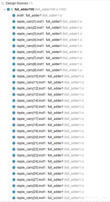

这篇文章对于generate for的使用提到一句比较关键的话就是generate for内部的语句要有一个名字:它的含义就是讲一个模块多次使用,形成多个模块的效果,属于并行的效果;可具体见博文,体会含义。
例如,使用generate for对全加器的多次例化,得到的文件结构是这样的:
generate for得到的文件结构

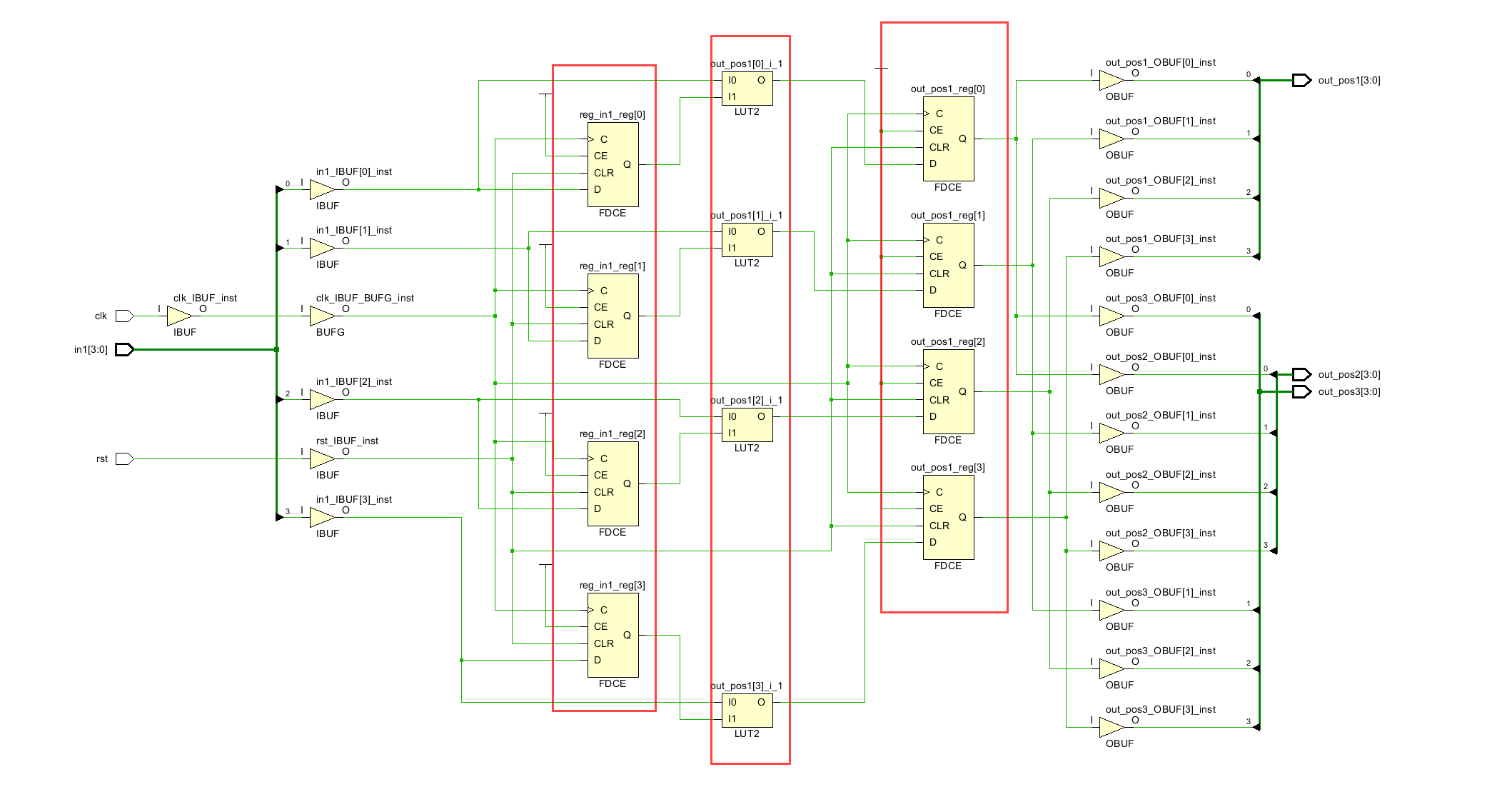

生成的RTL原理图虽略有差异:
三种实现方式的RTL原理图

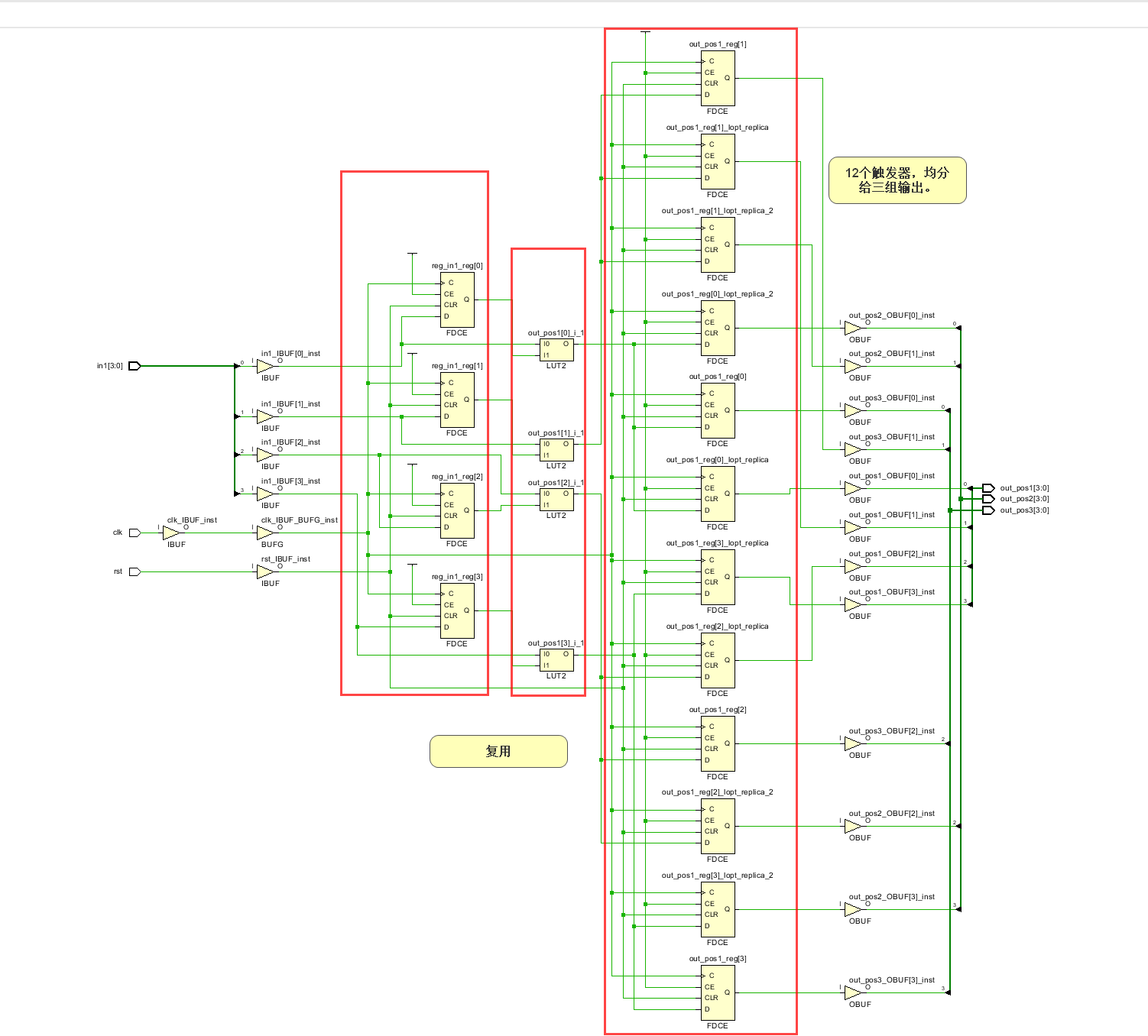

但本质上还是一致的,且看综合示意图:
三种实现方式的综合原理图
可见综合出来的结果,三者的结果采样了同一个中间过程,也就是最终在FPGA上的实现方式完全一致。
再给出implementation后的结果:
实现后的原理图
不用多想,结果也是一致的,虽然第2级触发器分开使用了不同的触发器,那是因为要分配给不同的输出,同时输出而非分时输出,也在意料之内,结构一致。
最终在FPGA中实现的电路也是这样的,实现是最接近底层的一级。
