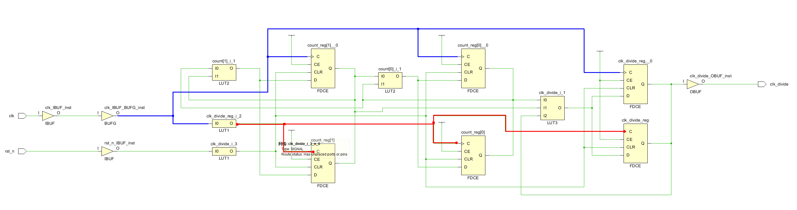

 实际证明,通过了,调出综合后的电路图看看:
 蓝色线条标出的是clk的时钟线路,红色线条标出的是clk_reverse的时钟线路,可见,两个时钟分别对应到了不同的逻辑资源上。
 综合后的原理图也许不太好看,RTL原理图一般和综合后的原理图没有什么区别(综合能通过的情况下),只是使用的逻辑资源更让人容易理解:
 如下图所示:
该图是上述Verilog描述的RTL原理图,一般RTL原理图对应着综合后的原理图,但更便于理解,因此仅参考这里也是可以的。
 我们使用红色线条代替相位180°的时钟线,蓝色线条代替相位为0°的参考时钟,可以看出,触发器确实使用了不同的时钟线来处理。
