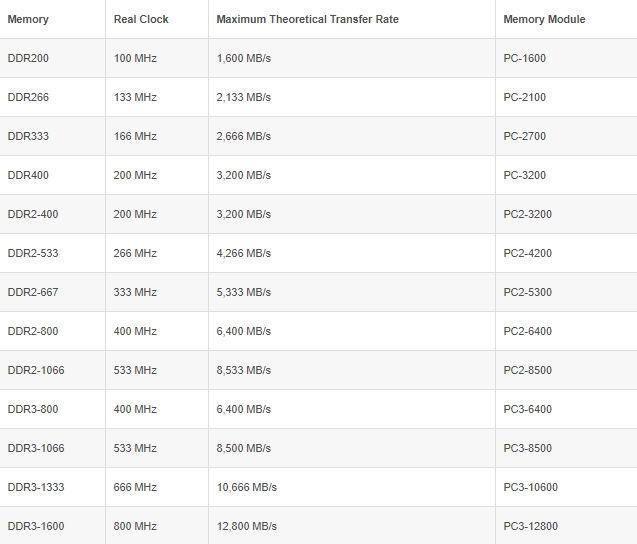

从理论上讲,该命名系统DDRx-yyyy(其中x是技术世代,yyyy是DDR时钟速率)仅用于存储芯片。内存模块(用于焊接内存芯片的小印刷电路板)使用不同的命名系统:PCx-zzzz,其中x是技术代号,zzzz是最大理论传输速率(又称最大带宽)。假设在每个单个时钟脉冲上都会传输数据,则该数字为我们提供了每秒可以在存储控制器和存储模块之间传输多少字节的信息。通过将以MHz为单位的DDR时钟乘以8可以轻松完成此数学运算(实际上,真正的数学运算是通过乘以64,然后除以8来完成的。 由于64/8 = 8,我们可以简单地乘以八来获得相同的结果。)。这将为我们提供最大的理论传输速率,以MB / s(兆字节/秒)为单位。例如,DDR2-800存储器的最大理论传输速率为6,400 MB / s(800 x 8),使用这种存储器的存储器模块称为PC2-6400。在某些情况下,数字是四舍五入的。例如,DDR3-1333存储器的最大理论传输速率为10,666 MB / s,但是根据制造商的不同,使用这种存储器的存储器模块称为PC3-10666或PC3-10600。
了解这些数字是最大理论数字,而且从未达到它们,这一点非常重要。发生这种情况的原因是,出于数学考虑,我们假设内存将在每个时钟周期内将数据发送到内存控制器,而这种情况根本不会发生。内存控制器和内存需要交换命令(例如,指示内存传递给定位置的数据的命令),在此期间内存将不会传输数据。

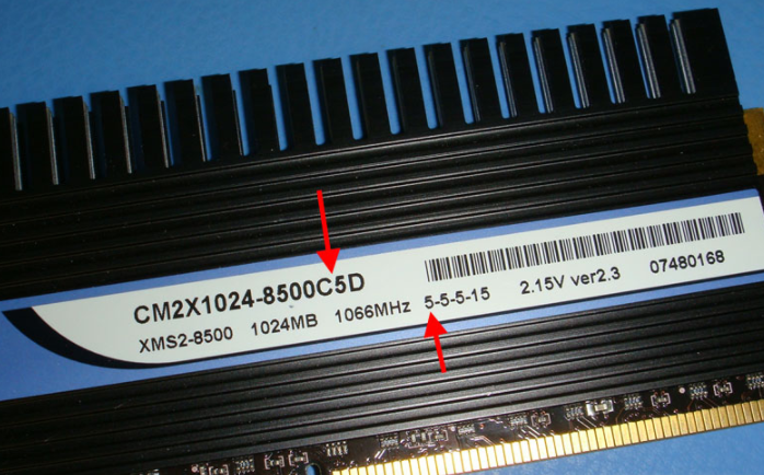

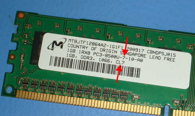

延迟是内存控制器在请求数据与实际发送数据之间必须等待的时间。也称为CAS(列地址选通)延迟或简称CL。该数字以时钟周期表示。例如,带有CL3的内存意味着内存控制器必须等待三个时钟周期,直到发出请求后才传送数据。对于带有CL5的内存,内存控制器将不得不等待更多:五个时钟周期。因此,您始终应寻找具有尽可能低延迟的内存模块。
延迟示意图

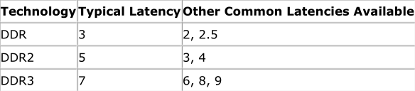

DDR3存储器具有比DDR2存储器更高的延迟,而DDR2存储器又具有比DDR存储器更高的延迟。 DDR2和DDR3存储器具有一个称为AL(附加延迟)或简称A的附加​​参数。对于DDR2和DDR3存储器,总延迟将为CL + AL。幸运的是,几乎所有DDR2和DDR3内存都为AL 0,这意味着不需要额外的延迟。下面我们总结了最常见的延迟值。
常见的延迟值
这意味着与DDR2存储器相比,DDR3存储器延迟更多的时钟周期来开始传送数据(就像DDR2存储器相比DDR2存储器延迟更多的时钟周期来开始传送数据),但这并不一定意味着更长的等待时间(这是正确的)仅当比较以完全相同的时钟频率工作的内存时)。例如,与DDR3-800 CL7存储器相比,DDR2-800 CL5存储器将延迟更少的时间(即更快)来开始传送数据。但是,由于两者都是“ 800 MHz”存储器,因此两者都提供了完全相同的最大理论传输速率(6,400 MB / s)。同样重要的是要记住,DDR3内存将比DDR2内存消耗更少的电量。

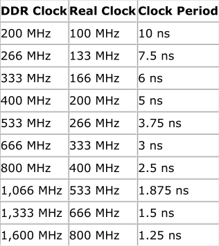

当比较具有不同时钟速率的模块时,您需要做一些数学运算才能比较延迟。请注意,我们正在谈论“时钟周期”。当时钟较高时,每个时钟周期较短(即较低的周期)。例如,在DDR2-800内存上,每个时钟周期需要2.5 ns,数学很简单,周期= 1000 /频率(请注意,您需要使用实际时钟,而不是DDR。为方便起见,我们在下面提供了一个参考表。因此,假设具有CL 5的DDR2-800内存,此初始等待时间相当于12.5 ns(2.5 ns x 5)。现在假设一个带CL 7的DDR3-1333内存。有了这个内存,每个时钟周期的周期为1.5 ns(请参见下表),因此总等待时间(等待时间)将为10.5 ns(1.5 ns x 7)。因此,即使此DDR3内存的等待时间似乎更长(7 vs. 5),等待时间实际上也更短。因此,请不要以为DDR3内存的延迟要比DDR2内存的慢:这将取决于您所讨论的时钟速率。
实际时钟
通常,制造商会以一系列由破折号隔开的数字来宣布存储时序(例如5-5-5-5、7-10-10-10等)。 CAS延迟始终是这些序列中的第一个数字。
存储时序
存储时序

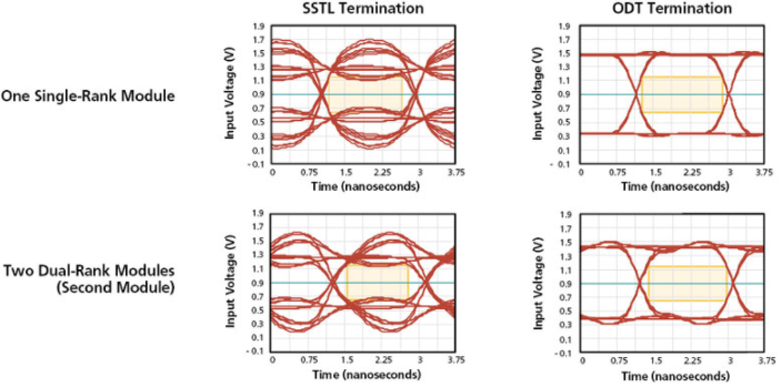

在DDR存储器上,必要的电阻端接位于主板上,而在DDR2和DDR3存储器上,此端接位于内存芯片内部-这种技术称为ODT,即管芯端接。这样做是为了使信号“更干净”。在下图,您可以看到到达存储芯片的信号。在左侧,您可以看到使用主板终端(DDR存储器)的系统上的信号,而在右侧,您可以看到使用裸片终端(DDR2和DDR3存储器)的系统上的信号。即使是外行,也可以轻易地说出右侧的信号比左侧的信号更干净,更稳定。在黄色正方形上,您可以比较时间范围的差异–该时间范围是内存必须读取或写入一条数据的时间。通过使用片上终端,此时间范围变得更宽,由于存储器有更多时间读取或写入数据块,因此可以实现更高的时钟。

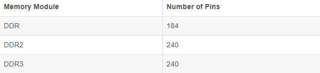

最后,我们有物理层面的差异。你买的内存芯片已经焊接在一块印刷电路板上,称为 “内存模块”。每个DDRgeneration的内存模块在物理上都是不同的,所以比如你无法将DDR2模块安装在DDR3插座上。除非你的主板同时支持DDR2和DDR3插槽(只有少数主板支持),否则你无法从DDR2升级到DDR3,除非更换主板,最终更换CPU(如果在你的系统中,内存控制器是嵌入在CPU中的,就像所有AMD和Intel的Core i7处理器一样)。同样的事情也适用于DDR和DDR2。除了少数罕见的例外,你不能用DDR2替换DDR内存。DDR2和DDR3模块具有相同的引脚数,但是,键槽的位置不同。
存储器的引脚差异
DDR与DDR2的对比
DDR2与DDR3的对比

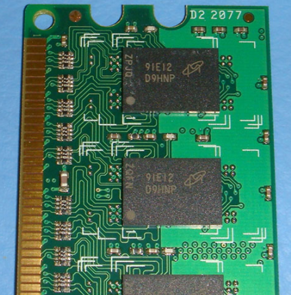

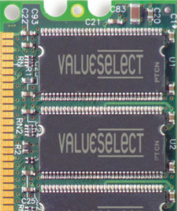

所有DDR2和DDR3芯片都使用BGA(球栅阵列)封装,而DDR芯片几乎总是使用TSOP(薄小外形封装)封装。市场上有几种采用BGA封装的DDR芯片(例如Kingmax的DDR芯片),但并不常见。在下图中,您可以看到DDR模块上的TSOP芯片的外观:
DDR的封装
而在下图中,您可以看到DDR2上的BGA芯片的外观。
DDR2以及DDR3的封装
