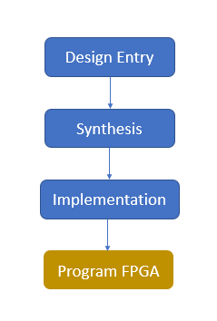

FPGA设计流程包括几个不同的步骤或阶段,包括设计输入,综合,实现和器件编程。 我们将简单探讨每个阶段。
FPGA开发流程
设计输入
可以使用各种技术(例如,原理图),通过硬件描述语言或HDL进行设计输入,或者甚至可以结合使用两种方法,并使用可以将HDL转换为原理图的工具,反之亦然,这取决于您的FPGA,两者兼而有之。设计和偏好。通常,对于涉及更多复杂系统的设计,最好选择HDL,这是一种更快的基于语言的过程,使您无需在较低级别的硬件上进行设计,而示意图则是希望的人的理想选择。设计硬件,因为它为整个系统提供了更多可见性。
每种方法都有其优点和缺点。尽管基于原理图的技术更易于阅读和理解,但它往往仅适用于相对较小的项目。另一方面,基于HDL的方法往往快速且易于实现,并且今天是FPGA设计中最受欢迎的设计入口。
综合
在以代码形式输入设计之后,此阶段将其转换为包含诸如门,触发器和乘法器等元素的实际电路。 输入的HDL实际上已转换为网表,该网表列出了项目所需的逻辑元素以及特定层次结构中所需的互连。
一旦输入基于HDL的设计,该过程便从语法检查开始。 然后,通过减少逻辑,消除冗余逻辑以及减小设计尺寸来优化它,同时又使它更快地实现。 最后一步是通过将设计连接到逻辑,估计相关时间,并制定出随后保存的设计网表,来确定技术。
综合
FPGA合成由专用的综合工具执行。 Cadence,Synopsys和Mentor Graphics是EDA公司,致力于开发,销售和销售FPGA综合工具。
各大FPGA厂家都有专用的FPGA综合工具,例如上面提到的Vivado,ISE等。
实现
在此阶段中,将确定设计的布局,该阶段包括三个步骤:翻译,映射以及布局和布线。该步骤由FPGA供应商提供,因为他们最了解如何将综合网表转换为FPGA。
该工具的第一步是收集用户与网表文件一起设置的所有约束。这些限制可能涉及引脚的分配和位置,有关时序的要求(例如最大延迟或时钟的输入周期)。
然后,该工具通过将文件中指定的资源需求与所使用的FPGA上实际可用的资源进行比较,来制定实现方案。该电路被分为逻辑块或子块形式的元件。结果,您的整个设计被放置在特定的逻辑模块中,并被“映射”到FPGA中。
下一步是根据用户设置的约束在所有逻辑块和IO块之间连接所有信号。
设备编程
该过程的最后一步是最终将映射出并完全布线的设计加载到FPGA中。 因此,您将需要生成一个BitSteam文件。

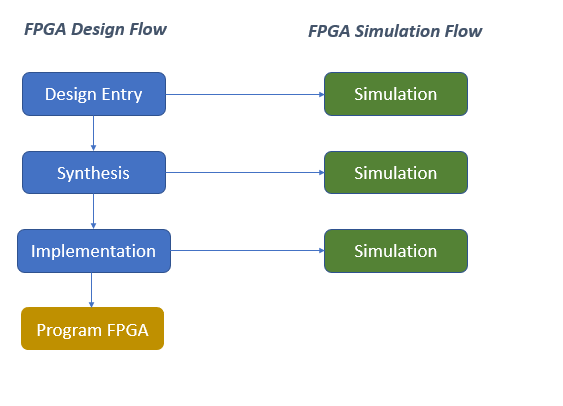

FPGA验证与仿真
这个过程穿插在FPGA的开发流程中,例如设计输入之后可以进行行为仿真,又叫功能仿真,在综合实现过程中可进行静态时序分析,其实在综合后,实现后都可以进行功能仿真,这里的功能仿真是加入了真实延迟之后的仿真,更符合实际情况。在实际操作工程中,一般只进行行为仿真以及静态时序分析,即可保证设计的功能与质量。
下面细说:
设计验证
不用说,验证实现的设计是否执行了所需的功能是FPGA设计流程的重要组成部分。
行为仿真(在设计入口)
行为仿真(也称为RTL仿真)在综合之前执行。 这种快速仿真可用于无限制地检查设计的功能。 经常使用此仿真来测试您的代码并查找逻辑错误。
功能仿真(综合后)
综合过程完成后,可以使用功能仿真来验证设计的功能。 它是网表级别的仿真,忽略了与时序相关的问题。
时序仿真(实现时)
此仿真将为您提供最准确的设计行为图。 它考虑了目标FPGA芯片以及所有逻辑块的功能,布线,延迟等等。 时序仿真需要更长的时间,并且比以前的仿真提供更多的细节。
