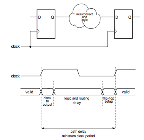

flop to flop
Setup Timing:Setup Timing的定义是在时钟有效沿到达之前数据需要保持稳定的时间。它的意义是检查信号是否及时到达。
如:
setup timing
如果setup timing未能满足要求,则可以从以下方面处理:
  • 1)降低时钟频率,
  • 2)减少触发器之间的逻辑延迟
  • 3)使用更快的触发器,即缩短上图中的时钟到数据输出延迟

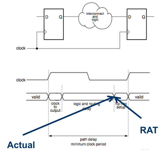

下面为了内容的完整性,还是以不同的例子给出理解:
setup timing 要求是数据在捕获时钟沿之前应保持有效(稳定)的时间。计算所需的到达时间(RAT)和实际到达时间。
实际应在要求之前。你的裕量是多少。
setup timing计算
上图中的裕量恰好为0.
RAT = T - Tsetup
实际到达时间根据实际情况:
Tcq + Tcomb
这里是理想模型,不考虑时钟偏斜,以及布线延迟,或者时钟偏斜为0,布线延迟在Tcomb中。

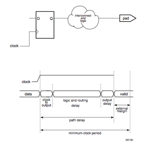

flop to output
寄存器到输出的建立时间要求类似于触发器到触发器,其意义都是检查信号是否及时到达时钟。
触发器到输出路径建立时间
如上图,最小时钟周期为:
Tmin = Tcq + Tcomb + Toutdelay + Tsetup
也就意味着,这些参数需满足:
Tclk > Tcq + Tcomb + Toutdelay + Tsetup
如果不满足,即建立时序违规,可通过如下方式解决:
1)降低时钟频率,即增大时钟周期
2)减少逻辑延迟
3)减少外部建立时间要求

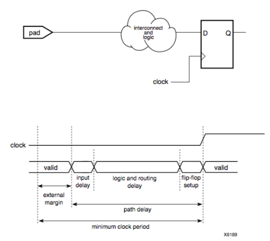

input to flop
其含义仍然是检查信号是否及时到达时钟。
输入到触发器
不多解释,如果不满足建立时间,即external margin:
可以通过以下方法解决:
1)降低时钟频率
2)减少逻辑延迟
3)改善输入引脚上的到达时间

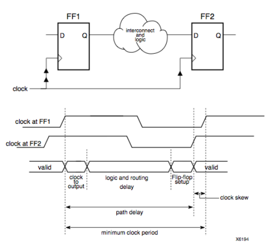

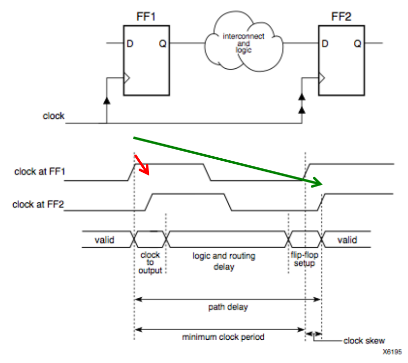

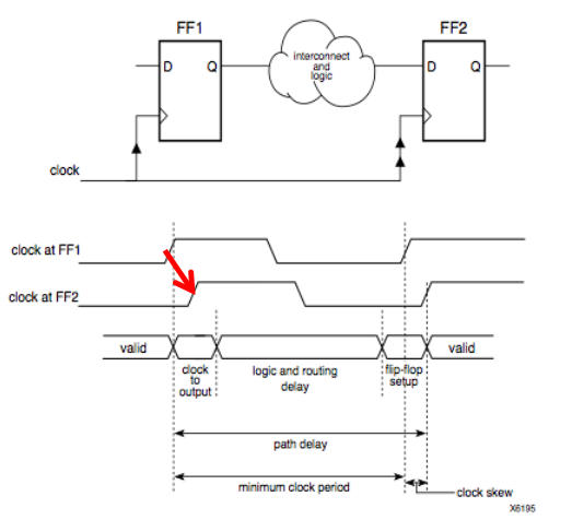

clock skew对setup以及hold timing的影响
时钟偏斜会伤害或帮助setup时间。
负时钟偏斜会减少整个工作周期,因此会损害建立时间,并且Xilinx的最大频率会忽略正偏,以进行建立时间计算。
负时钟偏斜
如上,负时钟偏斜Tskew,注意Tskew是一个常数。
Tmin -  Tskew = Tcq + Tcomb + Tsetup
可以推论:
Tclk-  Tskew > Tcq + Tcomb + Tsetup
Tcq + Tcomb + Tsetup固定,Tskew越大,Tclk就要去越大。

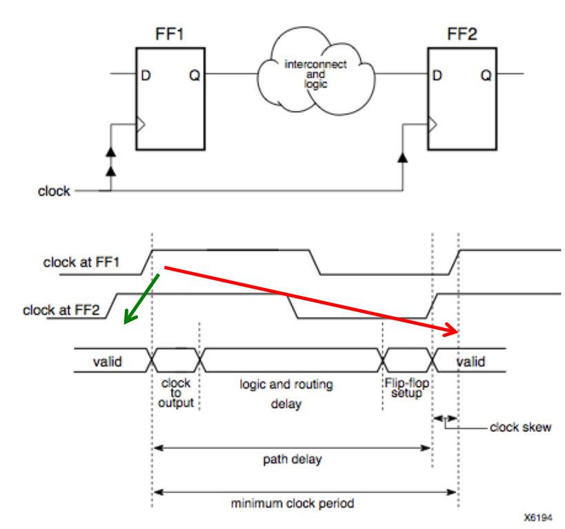

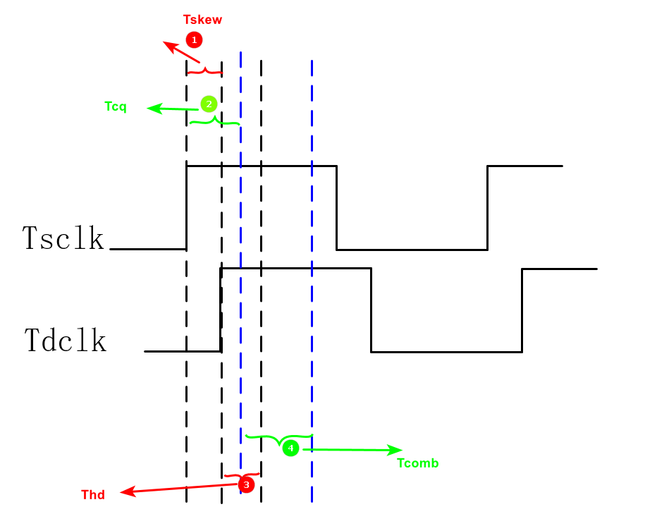

下面考虑对保持时间的影响:
正时钟偏斜
保持时间的关系是:
Tcq + Tcomb > Thold + Tskew
可见,保持时间裕量可以为:
Thold slack = Tcq + Tcomb - Tskew - Thold
如果Tskew变大,则裕量越来越少。
  • 由于正时钟偏斜,才有可能违反保持时间。
  • 糟糕的问题是无法通过减慢时钟来固定预制芯片。(与时钟周期无关)
  • 最糟糕的情况是具有低逻辑延迟的路径,例如移位寄存器。
在制造之前通过平衡时钟树或在逻辑中引入缓冲延迟来修复。

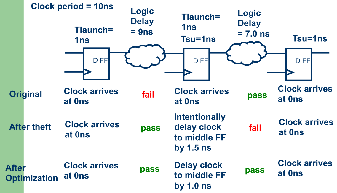

利用时钟偏斜解决时序违规
时钟偏斜理论上可以利用起来解决建立时间违规问题,如下:
时钟偏斜的利用
保持时间同样调节,通过调节时钟偏斜,如何做呢?
插入时钟buffer。

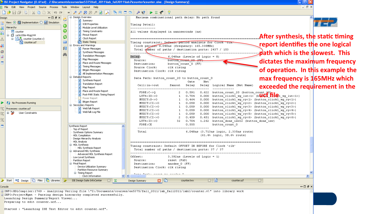

时序报告

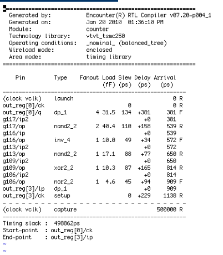

给出Cadence的时序报告页面参考:
时序报告
脚本(完整综合脚本的一部分):
define_clock –nam vclk  -period 50 clk
external_delay –input  0 –clock vclk [find / -prot ports_in/*]
external_delay –output 0 –clock vclk [find / -prot ports_out/*]
report timing > timing.rpt
生成报告。
报告列出了时序路径的延迟,最终存在时序裕量。

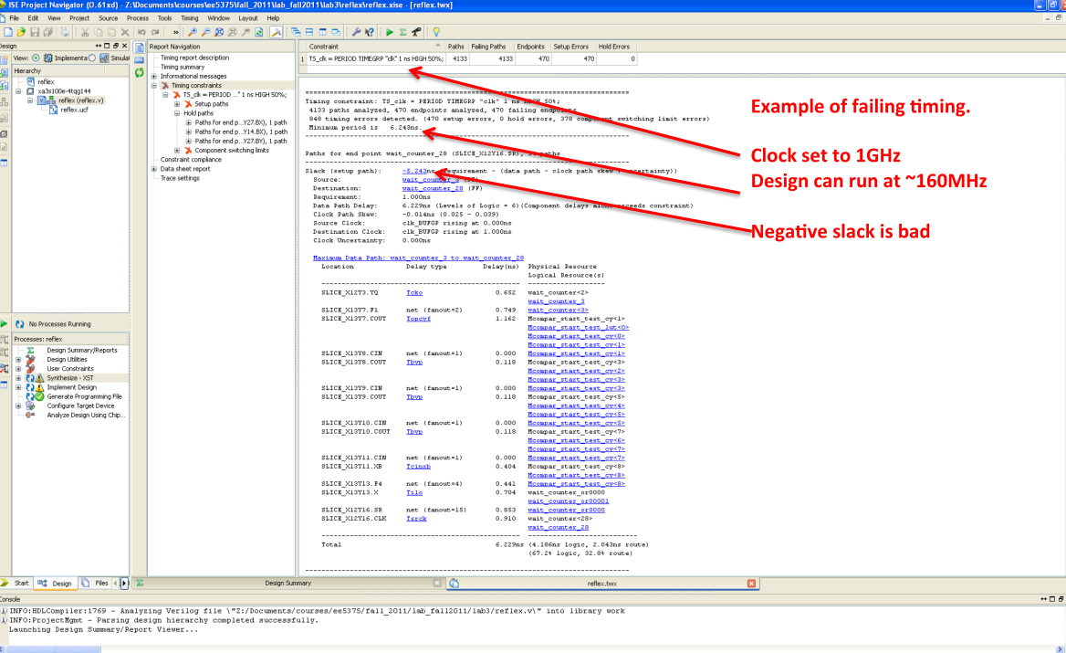

再看下图:
时序报告
时序裕量就是负的,时序违规。

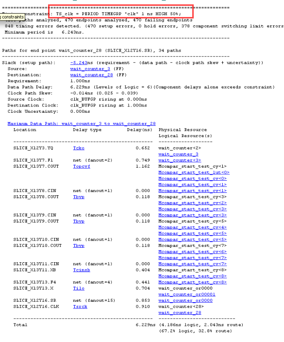

如上图,时钟给到了1GHz:
时序报告
情况很极端,时序不过很正常。
在参考Xilinx的SP6的时序报告:
SP6的时序约束使用的是UCF文件。

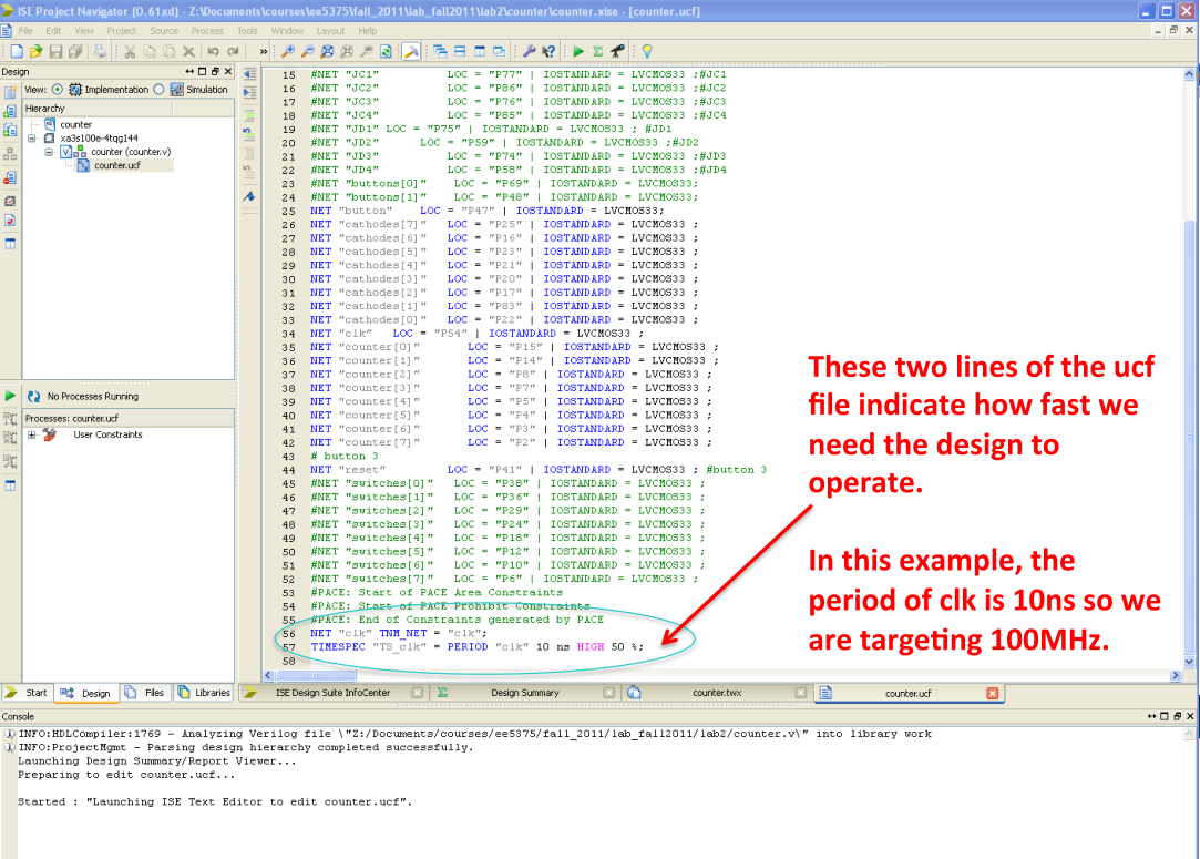

假如给一个如下功能的逻辑:
SP6架构
如下为UCF文件截图:
UCF文件
时序约束,周期约束为100MHz。

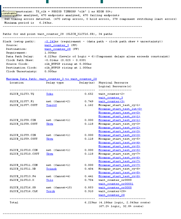

综合后,查看时序报告:
时序报告
可见,裕量充足。
如果约束时钟周期为1GHz,则:
时序违例
时序裕量不足,差很远。
最后想说的是,可以通过综合工具提供的时序分析报告来查看,哪条路径的时序不满足需求,之后通过各种方式来解决时序违规,或更改设计,减小延迟,或减小时钟频率,大致如此。
