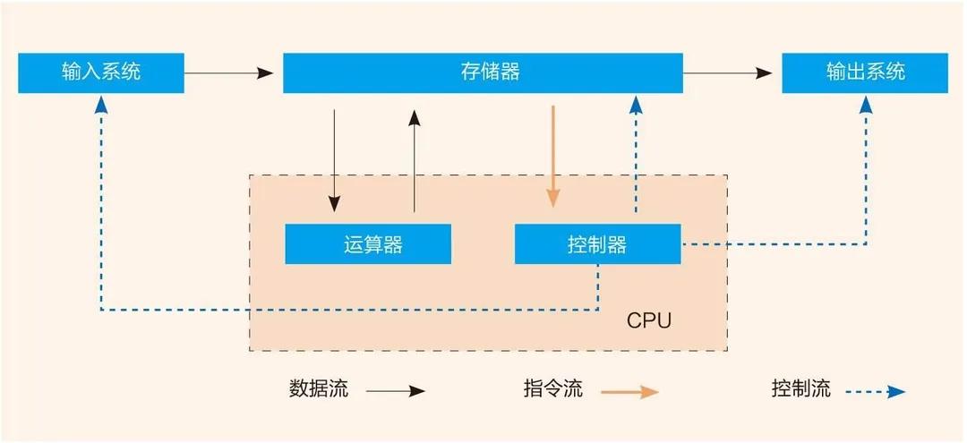

我们知道,计算机是由五大部件组成的:运算器、存储器、控制器、输入设备和输出设备,这个概念比较抽象,简单一点来说就是 CPU 包含运算器和控制器,存储器也就指的是内存,而输入输出设备分别指的是键盘和显示器。计算机这几个部件之间是需要共同协作完成信息处理的,那么,这几大部件之间如何进行通信呢?靠的是系统总线,这也是我们这篇文章讨论的重点。

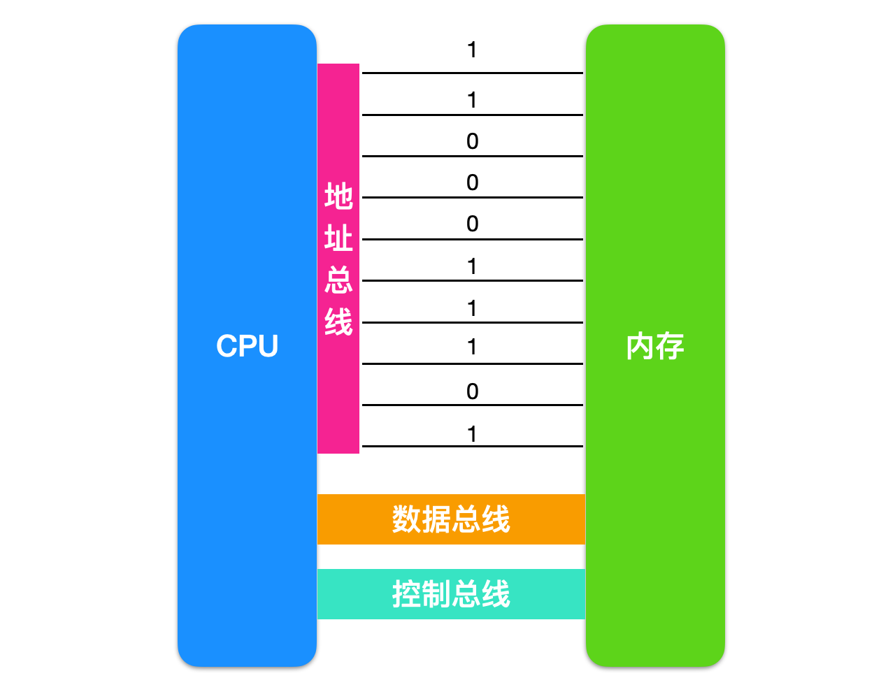

地址总线
地址总线主要用于传输源数据或者目的数据在主存单元中的地址。
CPU 通过地址总线
来指定存储单元的位置的,地址总线上能传送多少信息,CPU 就可以对多少个存储单元进行寻址。
上图中 CPU 和内存中间信息交换通过了 10 条地址总线,每一条线能够传递的数据都是 0 或 1 ,所以上图一次 CPU 和内存传递的数据是 2 的十次方。
所以,如果 CPU 有 N 条地址总线,那么可以说这个地址总线的宽度是 N 。这样 CPU 可以寻找 2 的 N 次方个内存单元。

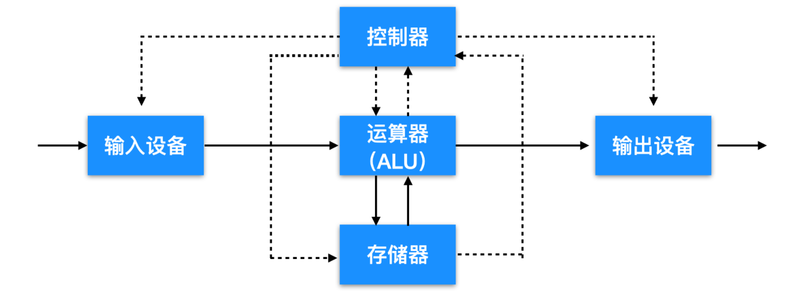

以运算器为主的连接方式
在互联网的早期阶段,大多数总线采用的是分散连接
(还有一种是总线连接,后面说),这种连接方式如下图所示
从图上可以看到,运算器是这种分散连接的核心部分,这种连接方式会出现问题,当你的 CPU 正在忙于计算时,发生了 IO 与存储器的信息交换,此时你的运算器也就是 CPU 不得不停下来,这就导致了运算器运行的中断,严重影响了 CPU 的工作效率。
你想,当你正在写文章的时候,你对象问你:你今天怎么不理我?所以你就得放下工作和她聊天;当你处理好她的情绪后继续写了 5 分钟文章,这时你的读者发表了长篇大论向你咨询问题,这时候你总不能不回复吧,所以你此时又要放下写文章,继而帮助他解决问题,由此可见,你写文章的效率会高吗?CPU 也是一样的道理。
当然你也可以选择进入专注模式不回复,这就要视事情的优先级而定了,CPU 也是一样的。

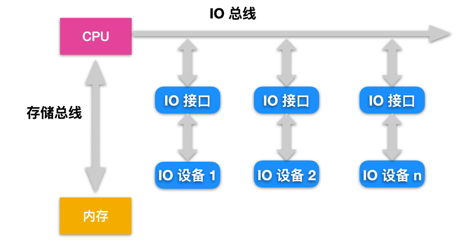

以 CPU 为主的双总线连接方式
总线采用的是多种 IO 部件共享的连接方式,总线实际上是由许多传输线组成,每条线可一位一位的传输二进制数据,比如 16 条传输线可以同时传输 16 位二进制代码。
下面是一种以 CPU 为中心的双总线
结构
上图的这种连接方式就是一种总线的连接方式,它将各部件连接到一组公共传输线上。从图中可以体会出双总线
的概念:其中一组总线连接 CPU 和内存,称为存储总线;另一组用来建立 CPU 和各 I/O 设备之间交换信息的通道,称为 IO 总线。
这种连接方式也会出现问题,当多个部件与总线相连时,如果两个及以上的部件同时发送消息,那么势必会产生信号冲突,导致传输无效。所以,在同一时刻只允许有一个部件发送消息,但是可以有多个部件接收消息。

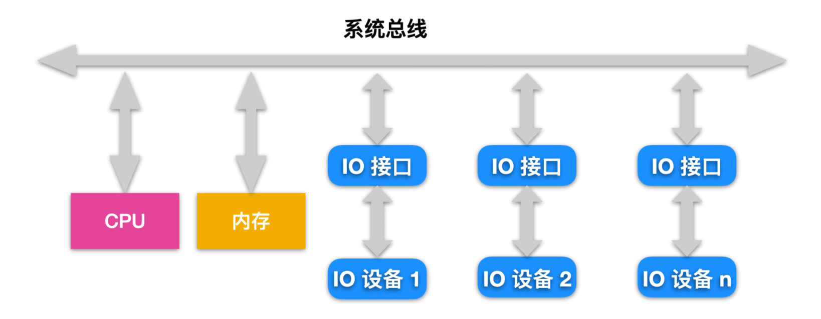

单总线结构设计
如果将 CPU 、主存和 IO 设备通过 IO 接口都挂到一组总线上,就形成了单总线的连接方式。
这里思考一个问题,你觉得单总线的连接方式和以 CPU 为主的双总线的连接方式相比,最大的区别在哪里?
以 CPU 为主的双总线连接方式中,CPU 和 IO 总线的交互需要 CPU 参与,CPU 和内存的交互也需要 CPU 参与,所以 CPU 无时无刻都在做功,这也得亏是 CPU ,换个其他人得累死。
单总线连接连接方式,因为 CPU 、内存和 IO 都挂在同一个总线上,所以内存和 IO 交互不需要 CPU 的参与,这就是最大的改变。这种连接方式同样也会出现问题,因为只有一组总线,当各个部件都需要交换信息时,就会发生冲突,所以,在这种设计中,需要设定总线占用优先级,让各个组件按照优先级顺序来依次占用总线。这也是为什么编程语言中使用锁作为线程安全性的真正原因。
还有一个问题是 CPU 没有和内存直接交互,大大影响工作效率。

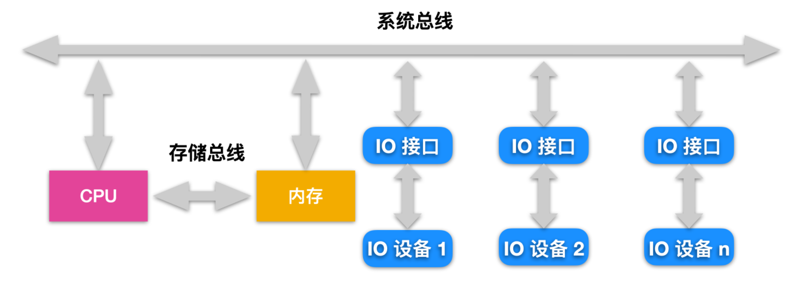

以存储器为中心的双总线结构
还有一种连接方式是以存储器为中心的双总线结构,它的设计如下
这种总线设计结构就很舒服了。它是在上面单总线结构的基础上,在 CPU 和内存之间增加了一条存储总线,在 IO 使用系统总线频率比较高的时候,CPU 和内存可以通过存储总线交互,这样既大大加快了系统工作效率,又降低了总线开销。还保留了内存和 IO 交互时不需要经过 CPU 的特点。
