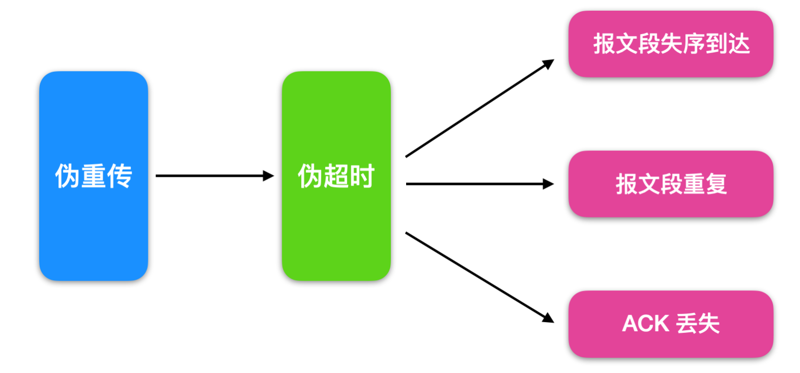

在某些情况下,即使没有出现报文段的丢失也可能会引发报文重传。这种重传行为被称为 伪重传(spurious retransmission) ,这种重传是没有必要的,造成这种情况的因素可能是由于伪超时(spurious timeout),伪超时的意思就是过早的判定超时发生。造成伪超时的因素有很多,比如报文段失序到达,报文段重复,ACK 丢失等情况。
