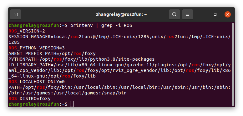

printenv | grep -i ROS

本文使用部分环境变量如下:

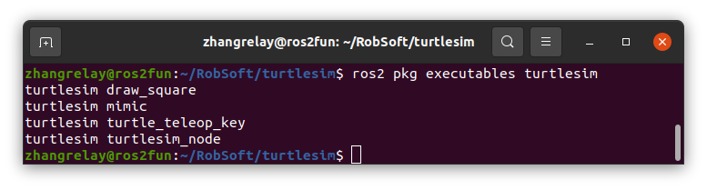

先检查turtlesim:
ros2 pkg executables turtlesim
q

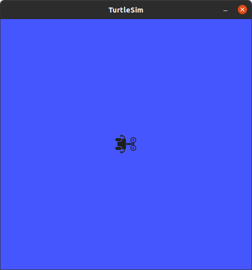

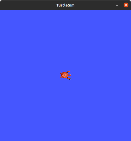

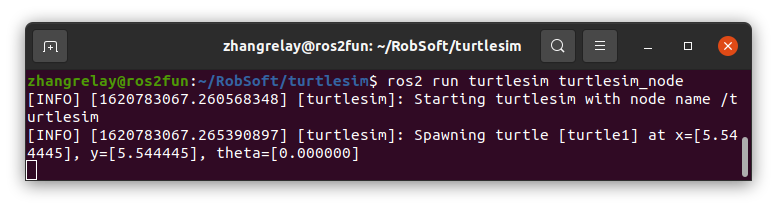

启动turtlesim:
ros2 run turtlesim turtlesim_node
弹出窗口如下:

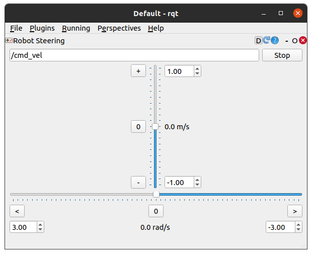

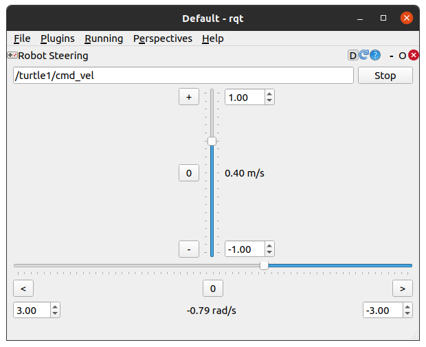

图形化操作界面rqt:
rqt --force-discover
更改一下:
- /cmd_vel ---> /turtle1/cmd_vel
通过调整滑杆,控制小乌龟移动。

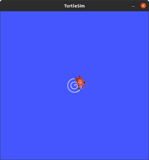

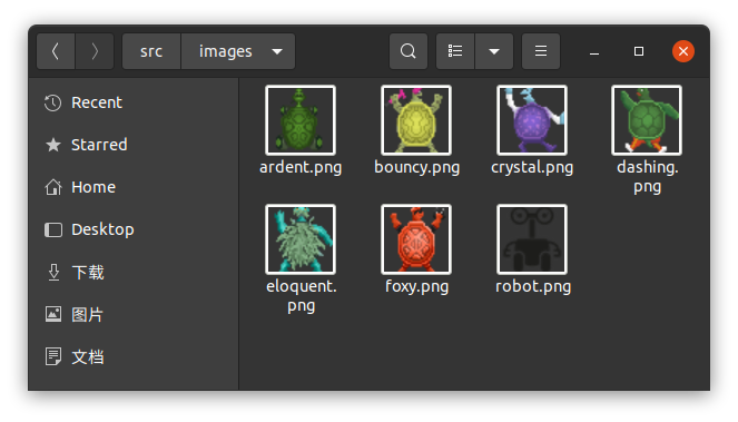

下面通过修改源代码作一些改变,首先是图标,改成小机器人robot.png:
在turtle_frame.cpp中找到如下代码:
QVector<QString> turtles;
turtles.append("ardent.png");
turtles.append("bouncy.png");
turtles.append("crystal.png");
turtles.append("dashing.png");
turtles.append("eloquent.png");
turtles.append("foxy.png");
请用注释,然后修改成如下:
//change robot.png
turtles.append("robot.png");
// turtles.append("ardent.png");
// turtles.append("bouncy.png");
// turtles.append("crystal.png");
// turtles.append("dashing.png");
// turtles.append("eloquent.png");
// turtles.append("foxy.png");

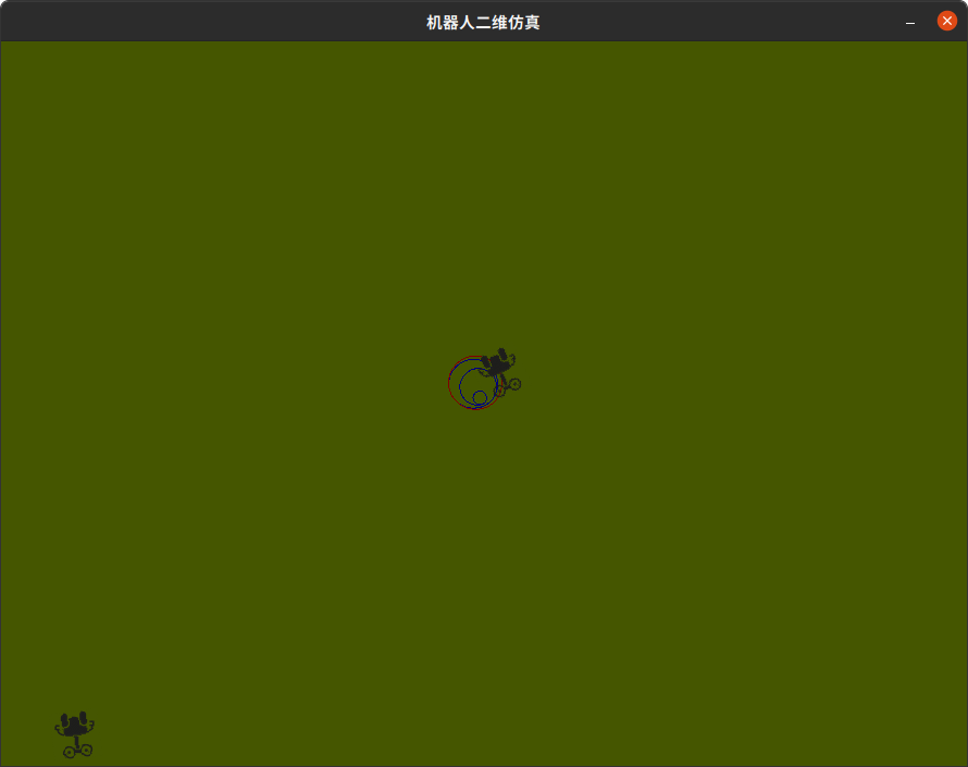

看到如下Q萌的小机器人了吧。

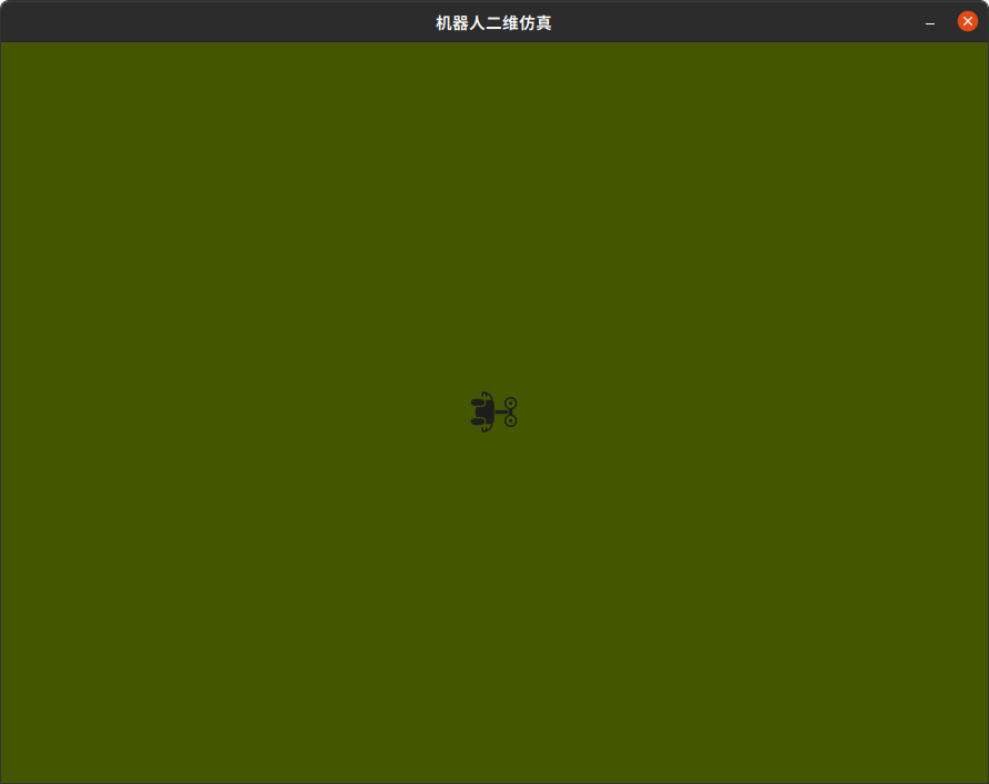

然后再进一步修改如下代码:

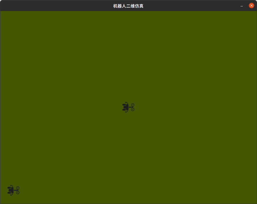

#define DEFAULT_BG_B 0x00
//调整窗口大小并测试中文
setFixedSize(888, 666); setWindowTitle("机器人二维仿真");
效果如下:
学会阅读和修改源码是非常重要的^_^ 大部分使用ROSCPP_INFO输出的字符都是支持中文的。

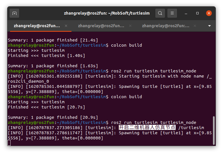

再修改一下,如下:
RCLCPP_INFO(nh_->get_logger(), "Starting turtlesim with node name %s", nh_->get_node_names()[0].c_str());
调整为:
// RCLCPP_INFO(nh_->get_logger(), "Starting turtlesim with node name %s", nh_->get_node_names()[0].c_str());
RCLCPP_INFO(nh_->get_logger(), "开启二维机器人仿真节点 %s", nh_->get_node_names()[0].c_str());
是不是发现完成一个机器人仿真程序人机交互的修改,其实还是蛮简单的^_^

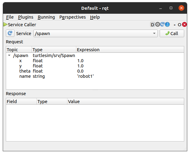

使用图形化界面,在环境中添加更多的小机器人:
注意左下角:
注意不要重名!
当然也可以改变画笔的颜色:
遥控重定位:
ros2 run turtlesim turtle_teleop_key --ros-args --remap turtle1/cmd_vel:=robot1/cmd_vel
