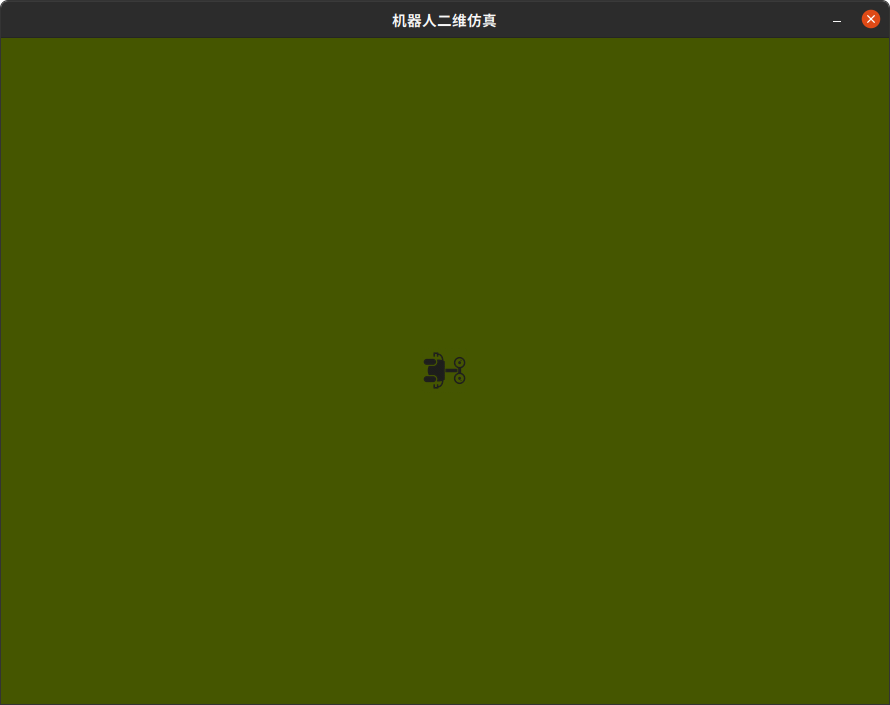

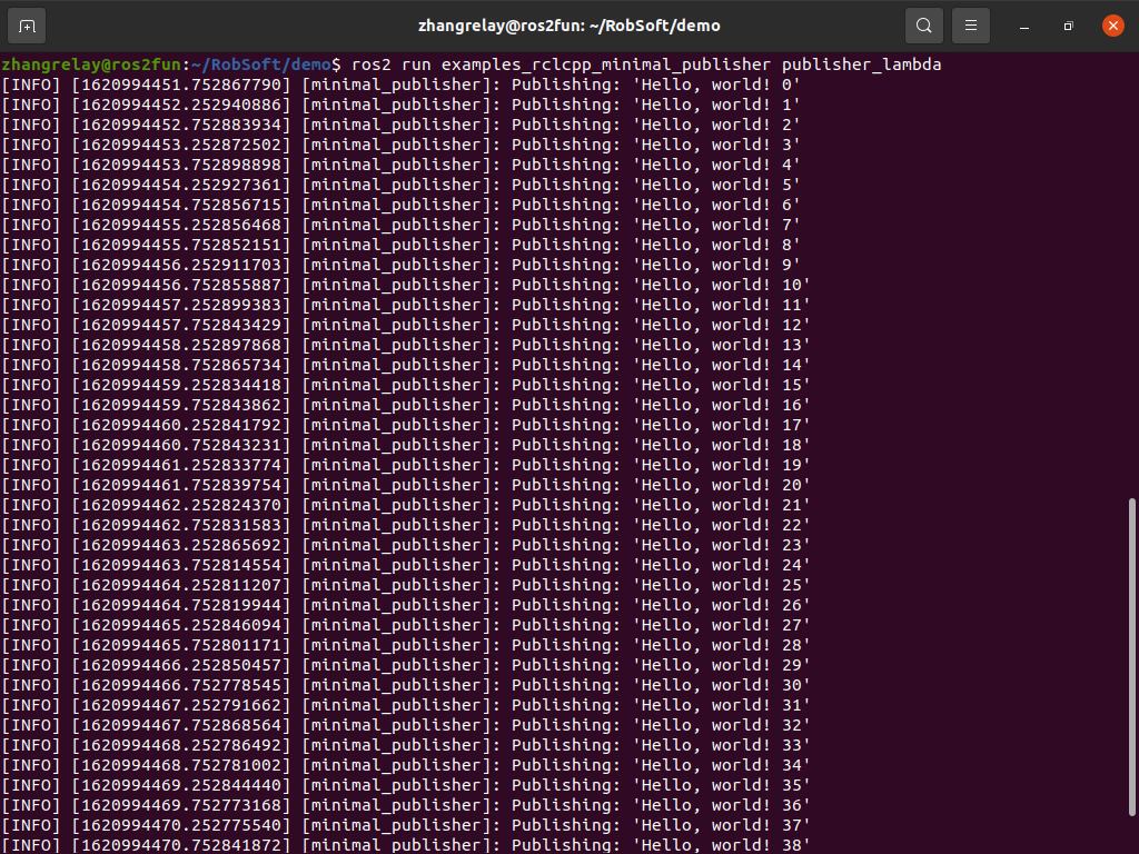

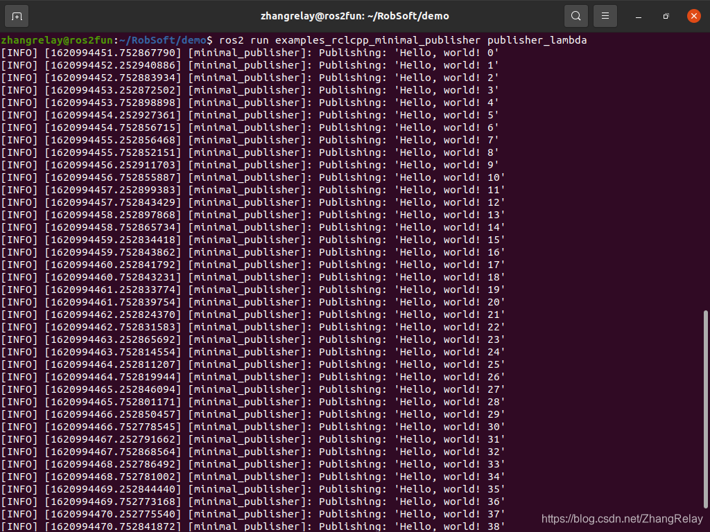

【摘要】 分别输入如下命令: ros2 run examples_rclcpp_minimal_publisher publisher_lambdaros2 run turtlesim turtlesim_node 效果如下图所示: 要想更酷炫的效果,需要三维仿真软件,如下: 必然也支持真实机器人哦。 迷你机器人案例 每敲击一行指令,开启一个或多个程序,具体介绍参...
分别输入如下命令:

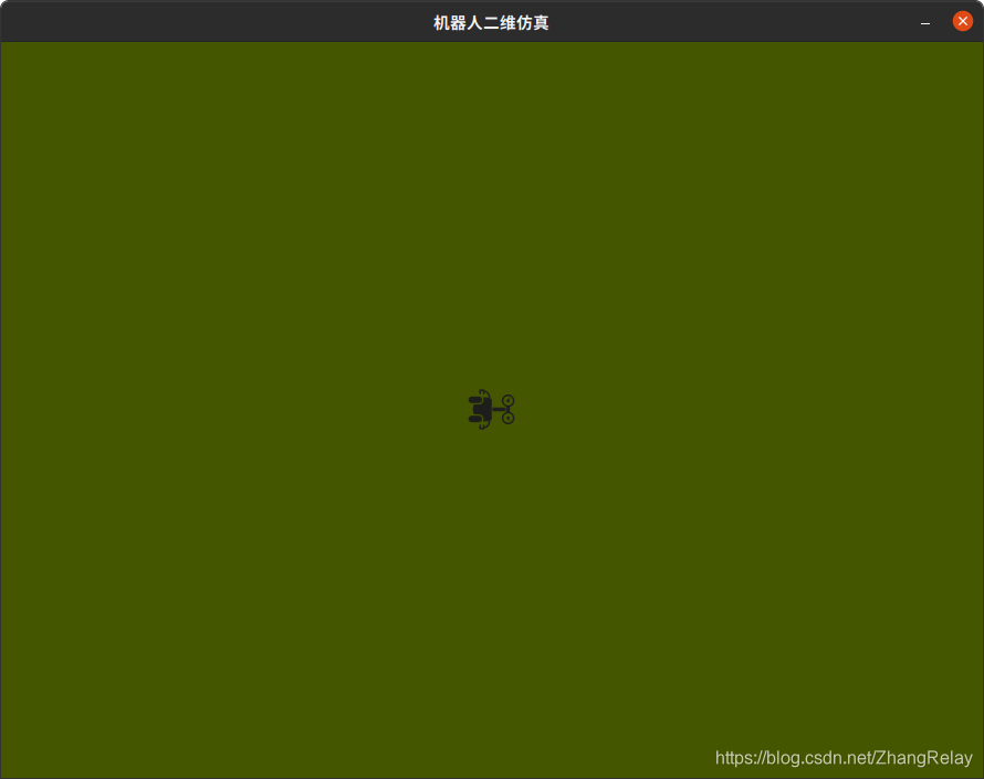

  1. ros2 run examples_rclcpp_minimal_publisher publisher_lambda
  2. ros2 run turtlesim turtlesim_node
效果如下图所示:

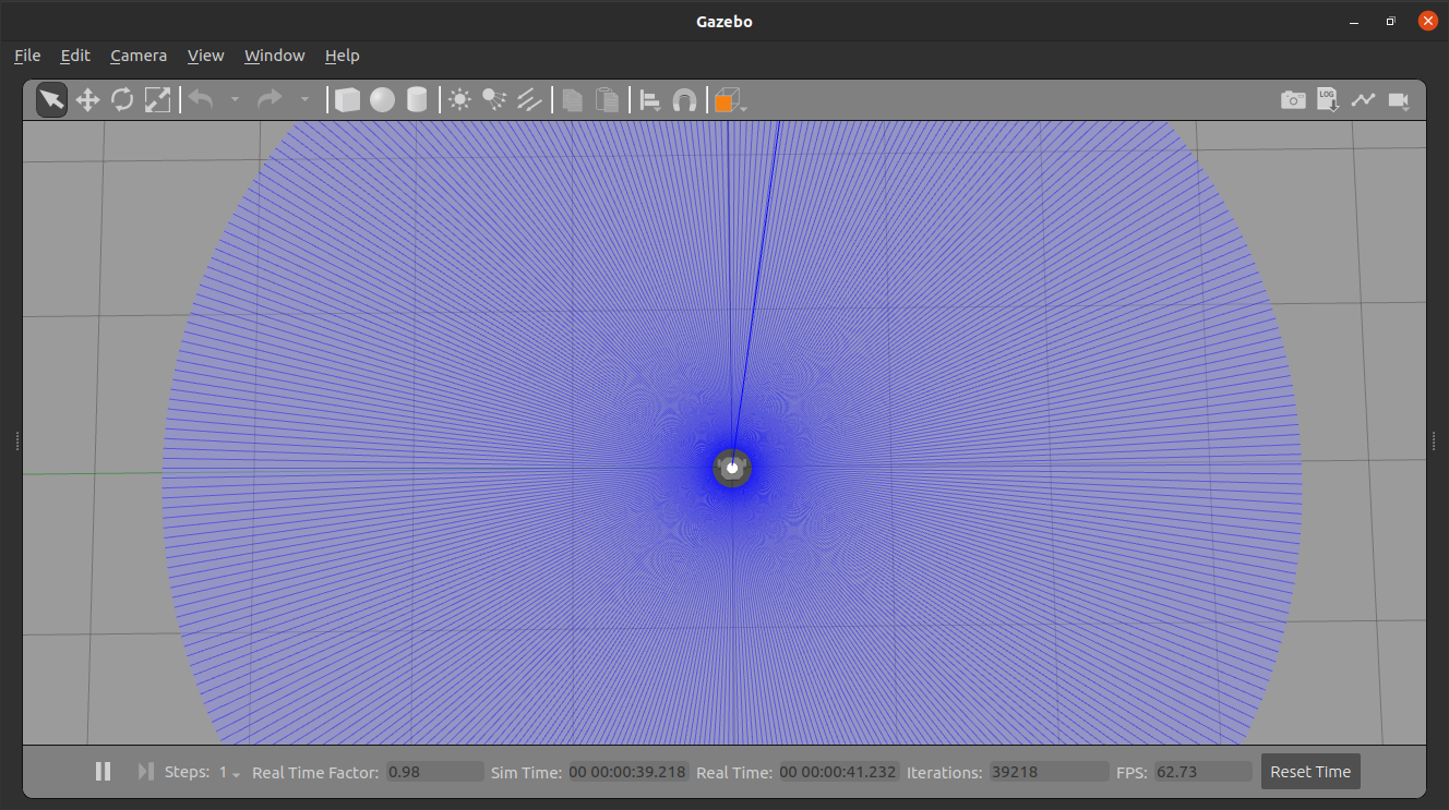

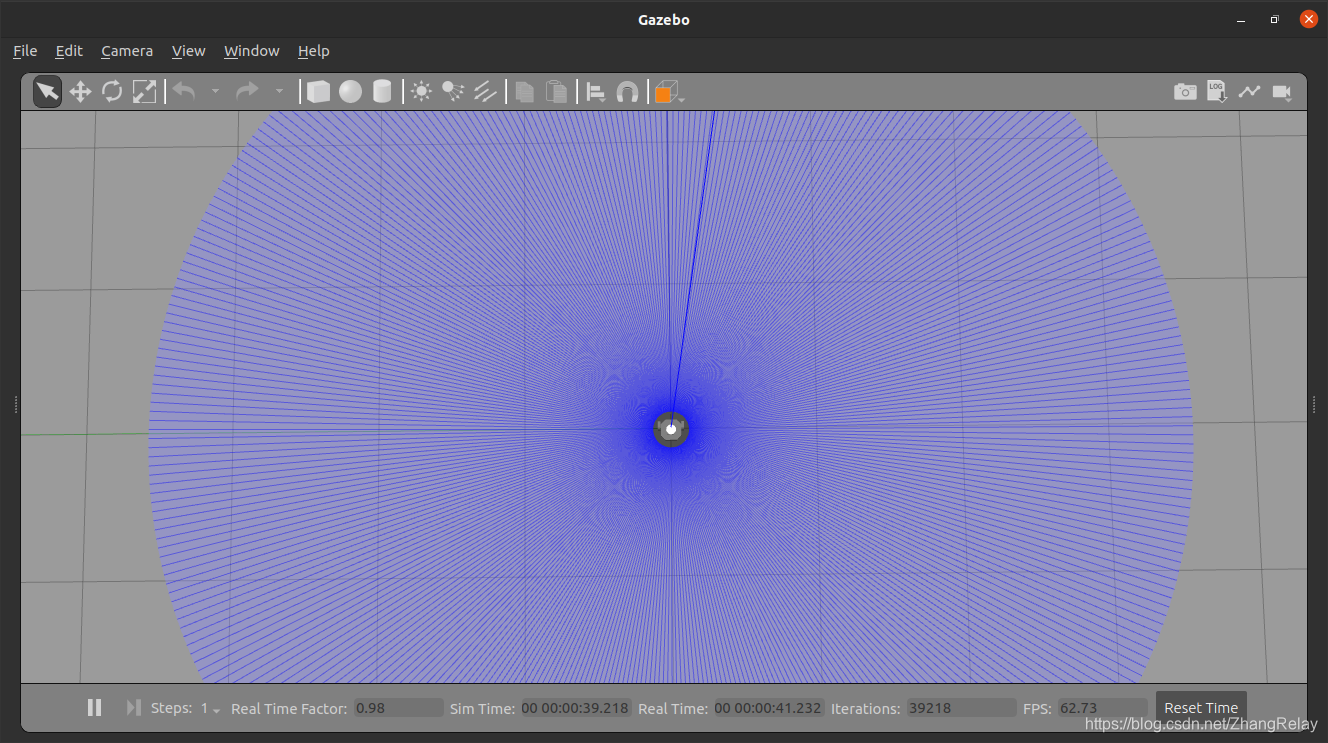

必然也支持真实机器人哦。

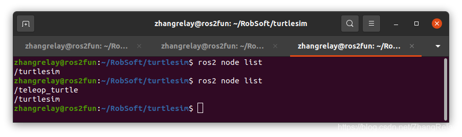

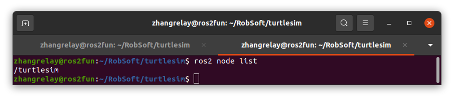

  1. ros2 run <package_name> <executable_name>

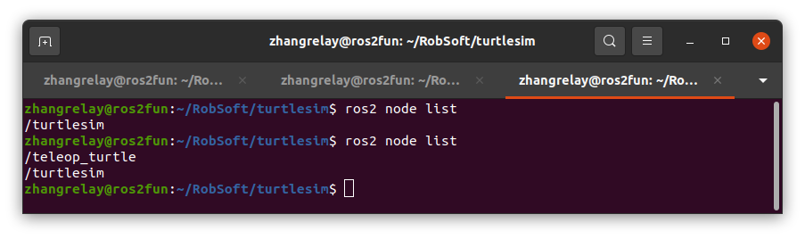

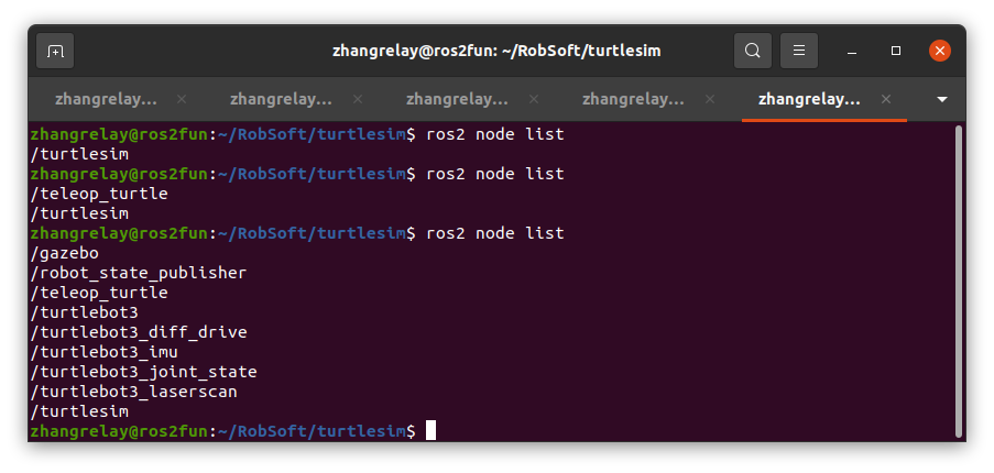

  3. ros2 node list

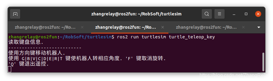

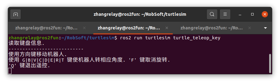

开启一个遥控节点:
  • ros2 run turtlesim turtle_teleop_key
 如果需要中文显示,需要修改代码如下:
  1. // puts("Reading from keyboard");
  2. // puts("---------------------------");
  3. // puts("Use arrow keys to move the turtle.");
  4. // puts("Use G|B|V|C|D|E|R|T keys to rotate to absolute orientations. 'F' to cancel a rotation.");
  5. // puts("'Q' to quit.");
  6. puts("读取键盘信息. ");
  7. puts("--------------------------- ");
  8. puts("使用方向键移动机器人. ");
  9. puts("使用 G|B|V|C|D|E|R|T 键使机器人转相应角度. 'F' 键取消旋转. ");
  10. puts("'Q' 键退出遥控. ");
这种方式也可以实现相应开源软件的汉化,但无技术难度……
此时,可以看到两个节点了哦:

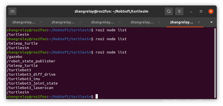

机器人程序的通用型,如何体现呢?比如相似功能的节点是否支持多种机器人遥控,而无需修改代码呢?

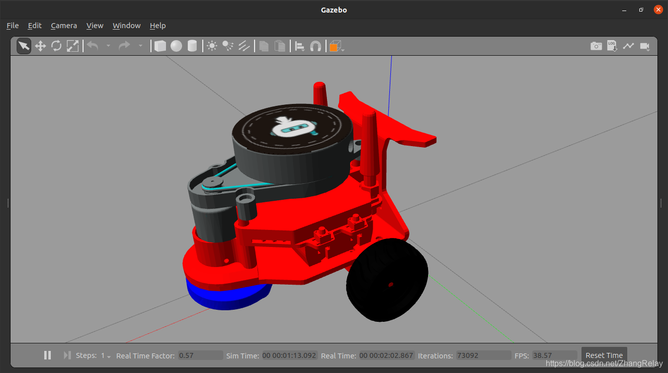

重映射(Remapping)
此时开启机器人turtlebot3!
通过映射可以同时遥控二维和三维环境中的机器人吗?试一试吧。
  • ros2 run turtlesim turtlesim_node --ros-args --remap __node:=turtlebot3
这显然不行,这只是一个重命名呢………………

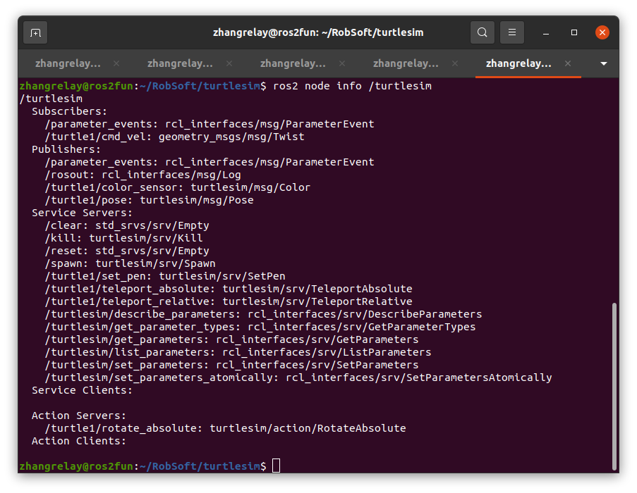

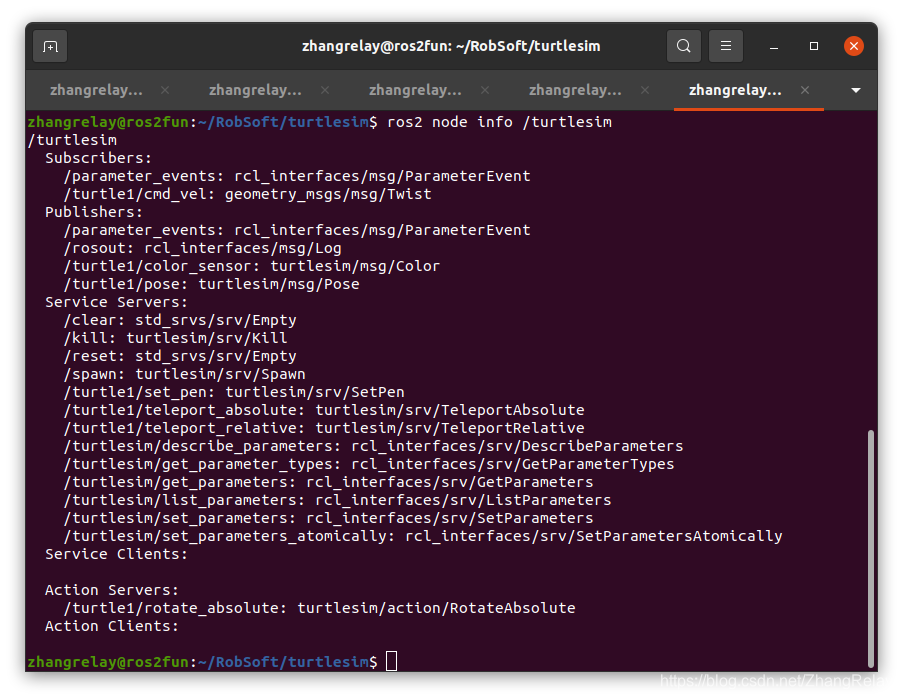

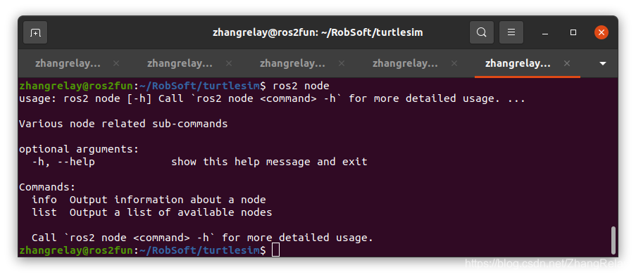

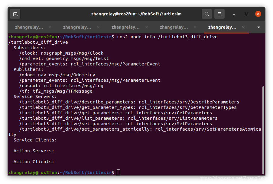

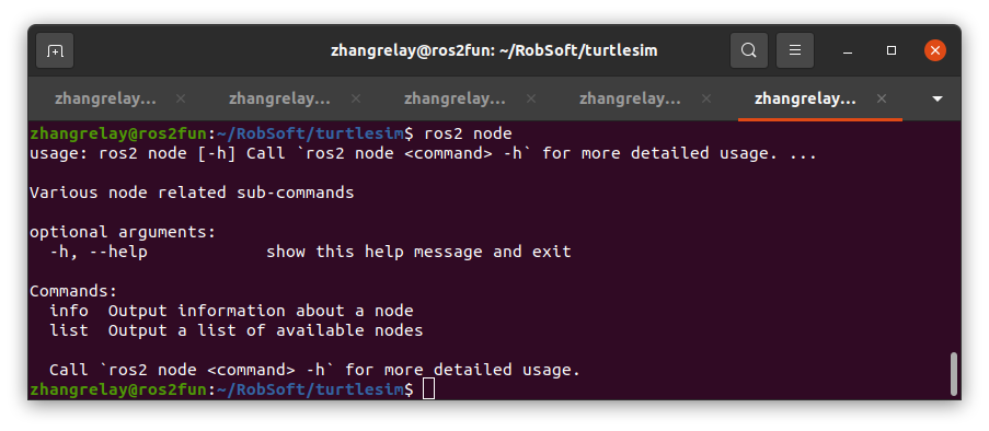

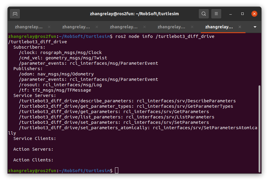

如果需要查看节点的信息使用如下命令:
  • ros2 node info <node_name>
  • ros2 node info /turtlebot3_diff_drive
节点的全部功能如下:

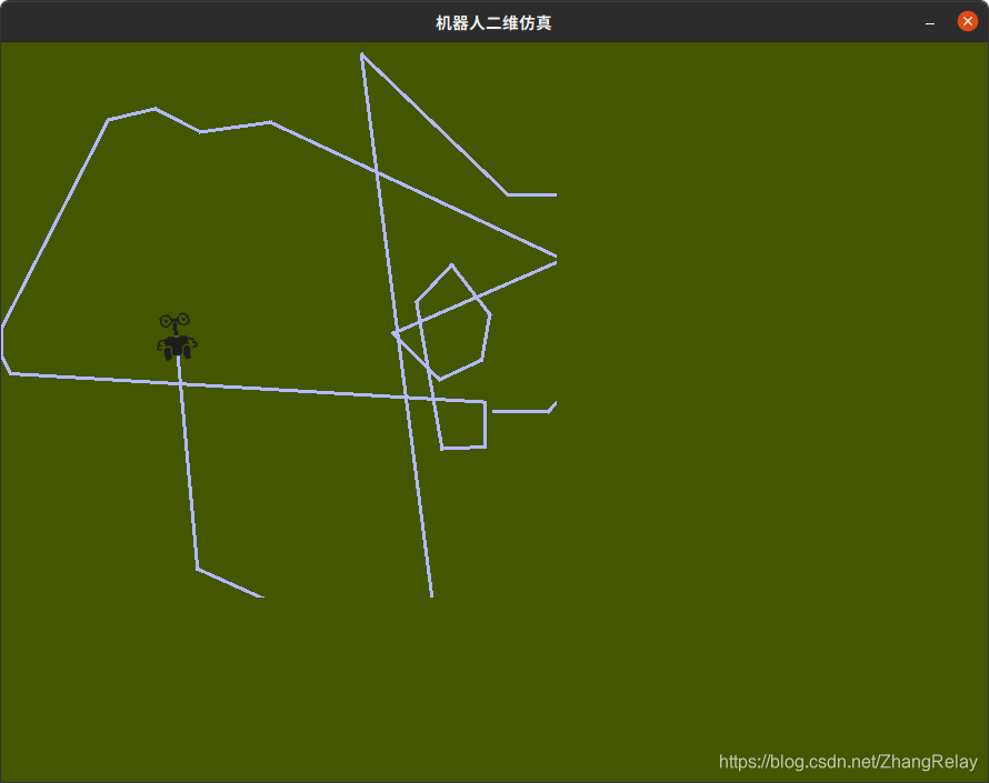

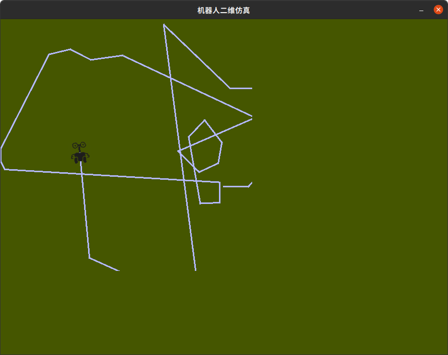

本节涉及的键盘遥控效果:
有没有发现什么不对劲的地方?更多内容,下一节继续。
