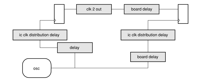

如下图为上图的详细时序模型:
系统同步时序模型
阴影部分为必须要考虑的延迟。

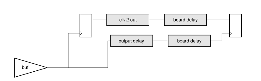

所谓的源同步,即两个IC之间通信,发送IC会生成一个伴随数据的时钟,接收IC使用此转发时钟进行数据接收。
源同步电路图如下:
源同步电路图
这种同步方式的特点是时钟副本与数据一同发送到目的IC。
由于数据与时钟一起发送,因此需要调整转发时钟的输出时间,数据线与时钟线的走线长度必须匹配。
其时序模型如下:
源同步时序模型

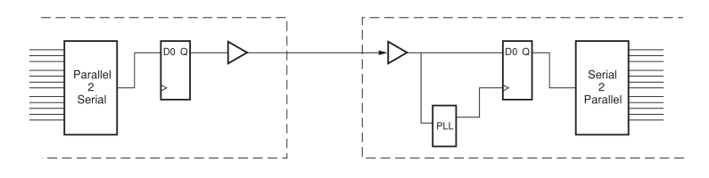

自同步
所谓自同步,即两个IC之间同步,其中发送IC生成的包含数据和时钟的流发送至接收IC。
自同步的电路图如下:
自同步电路图
如果你曾使用过高速串口相关的IP或者高速串口相关的协议,你会发现很多高速串口使用这种方式进行数据传输。例如Xilinx的Transceiver以及基于Transceiver的几乎所有其他高速协议,如aurora,srio等。
其时序模型如下:
自同步时序模型
可见,自同步接口主要有三个部分:
  1. 并串转换
  2. 串并转换
  3. 时钟数据恢复
下面分别解释:

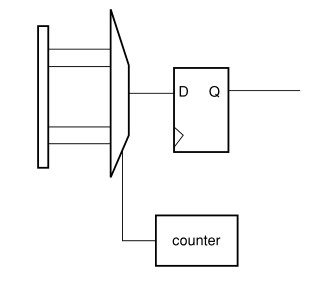

当然还有除了移位寄存器以外的其他方式实现并串转换,例如旋转选择器(Revolving Selector),如下示意图:
旋转选择器
其设计方式可自行谷歌。

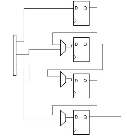

相对于并串转换的旋转选择(Revolving Selector)实现方式,串并转换对应的有旋转使能(Revolving Enables)方式,示意图如下:
旋转使能实现串并转换示意图
