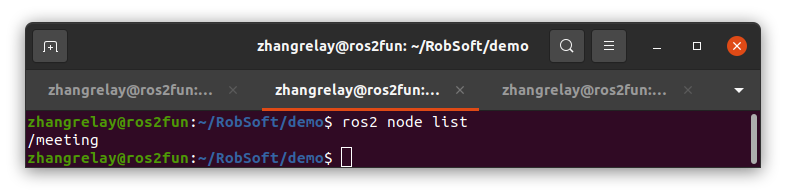

复习一下节点:
  • ros2 node list

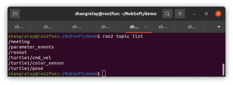

猜一下,主题列表命令如下:
  • ros2 topic list

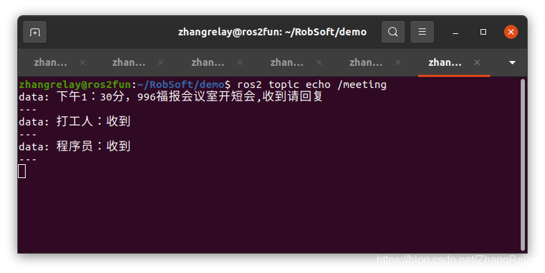

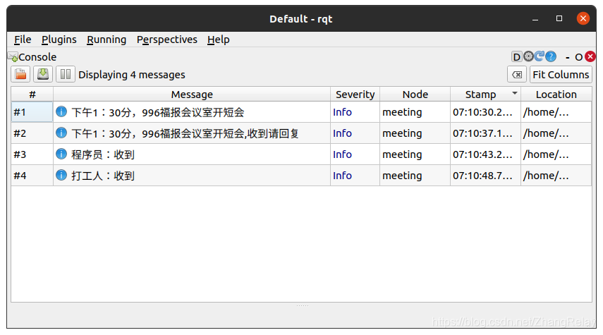

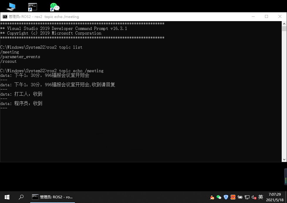

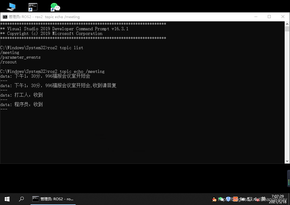

那么公司的每位小伙伴都要订阅这个主题,随时查看是否需要开会(恩……开会挺**********,此处省略)
  • ros2 topic pub /meeting -1 std_msgs/msg/String data:\ "下午1:30分,996福报会议室开短会"
window终端也一样:
当然也完全支持图片、视频等格式,并且可以用图形化界面哦,来看一下吧:
在线的员工,如下图所示:

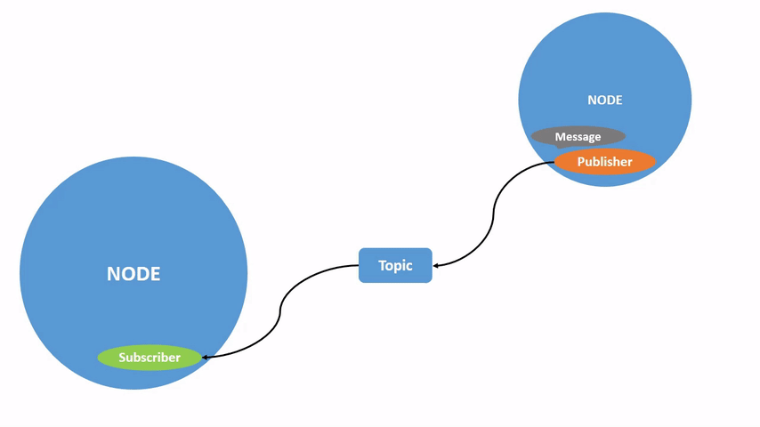

基本概念

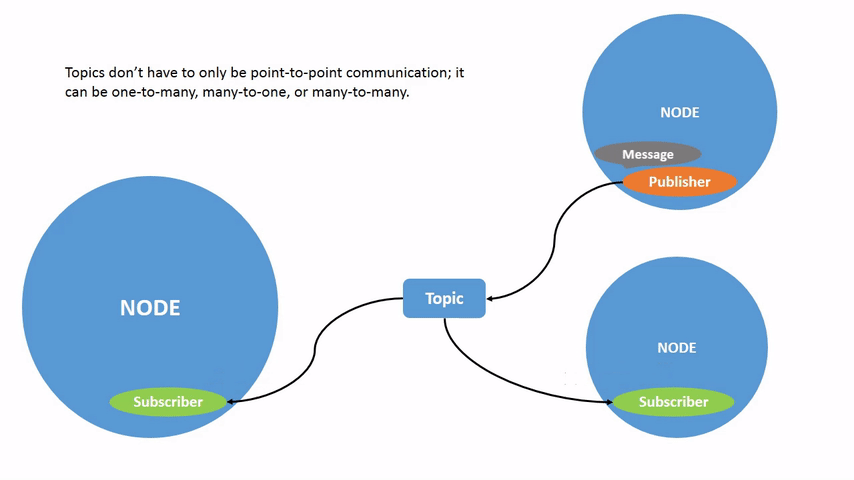

在机器人操作系统中,将复杂的系统拆解为许多模块(松耦合)。主题是一个ROS图中的虚拟元素,用于展示节点之间消息传输。
一对一:
多对多:
到这里,节点和主题的概念,都已经清晰了。
更多内容参考:ROS 2主题-topics-

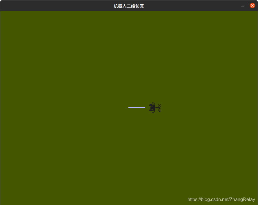

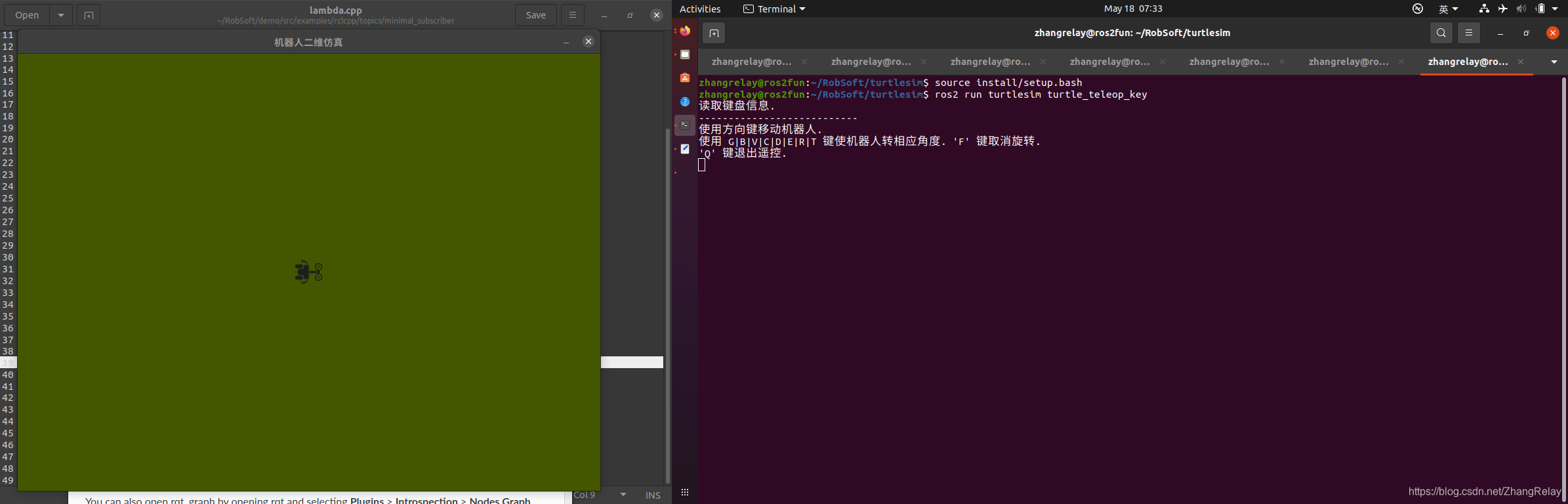

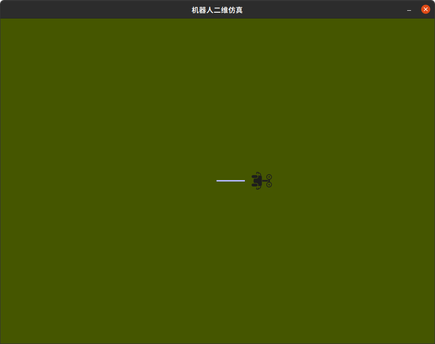

下面,开启图形化示例(会议主题保留):

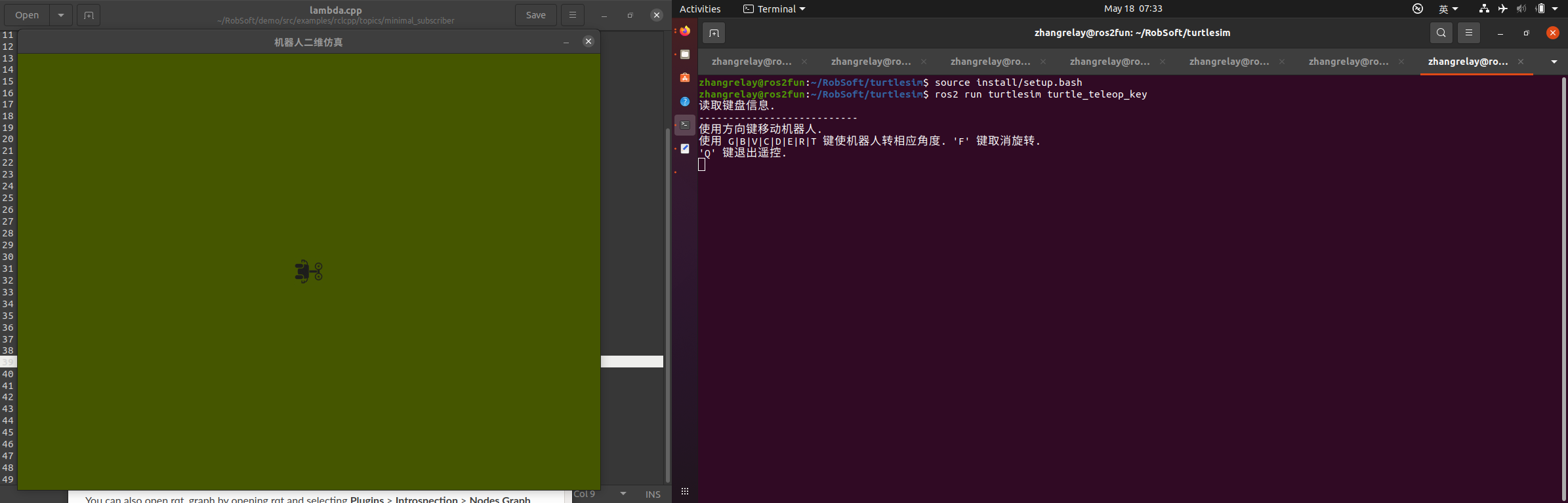

  1. ros2 run turtlesim turtlesim_node
  2. ros2 run turtlesim turtle_teleop_key

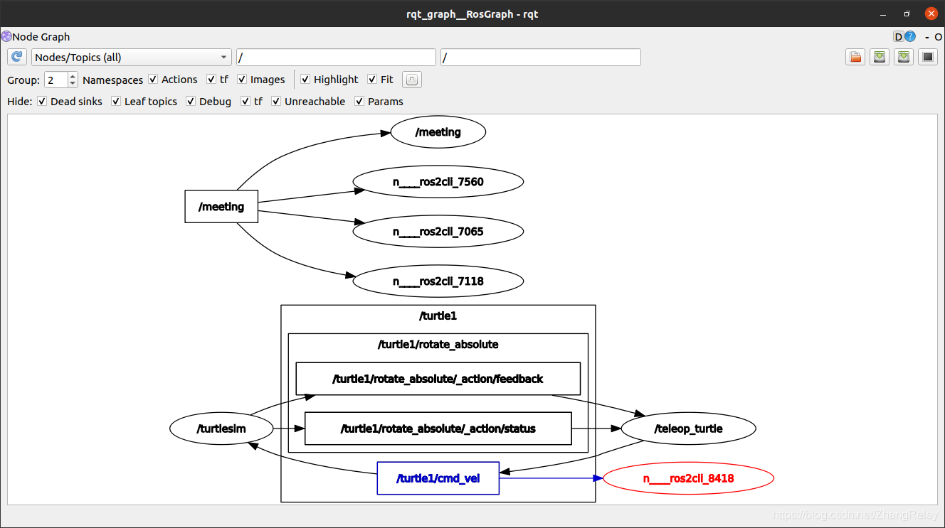

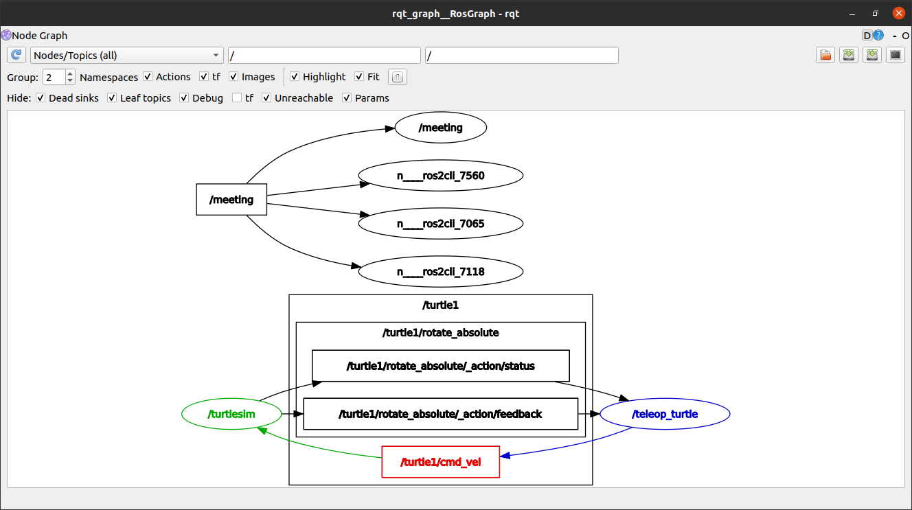

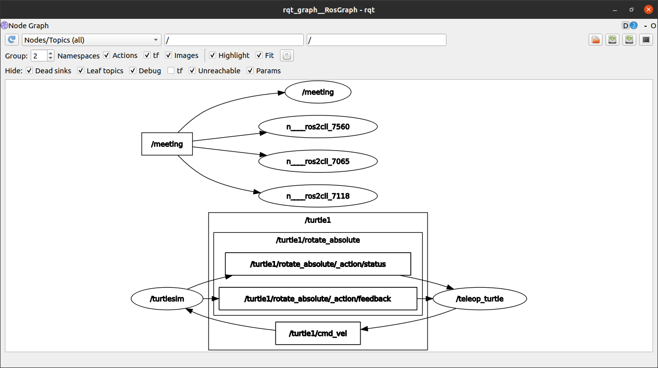

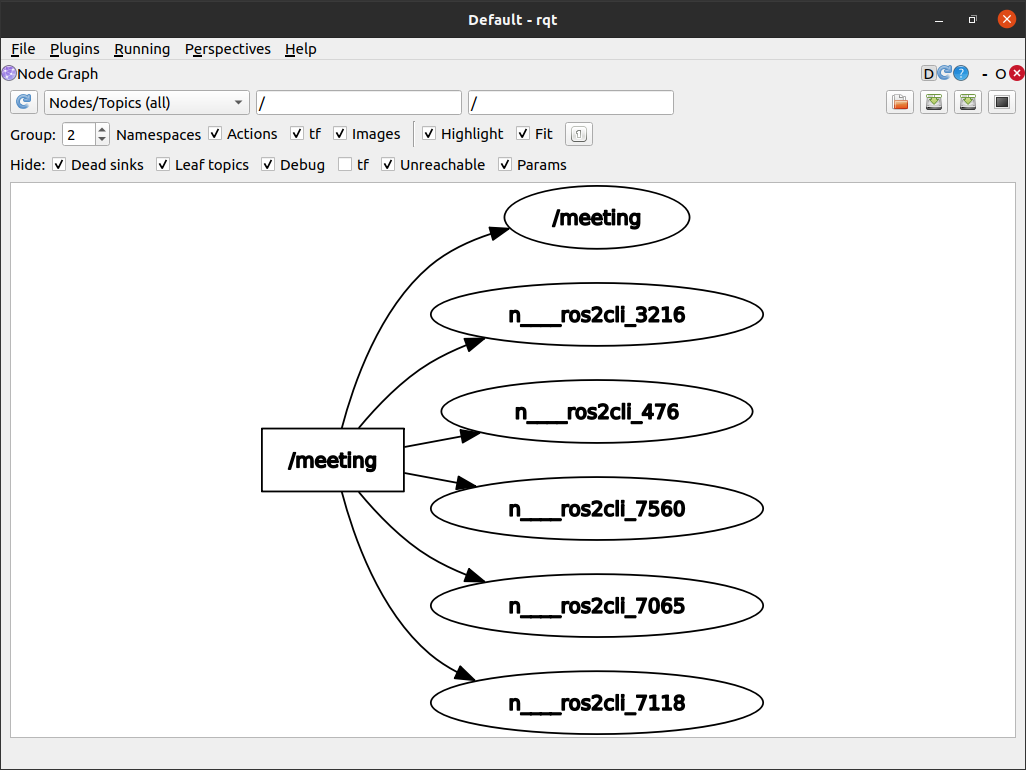

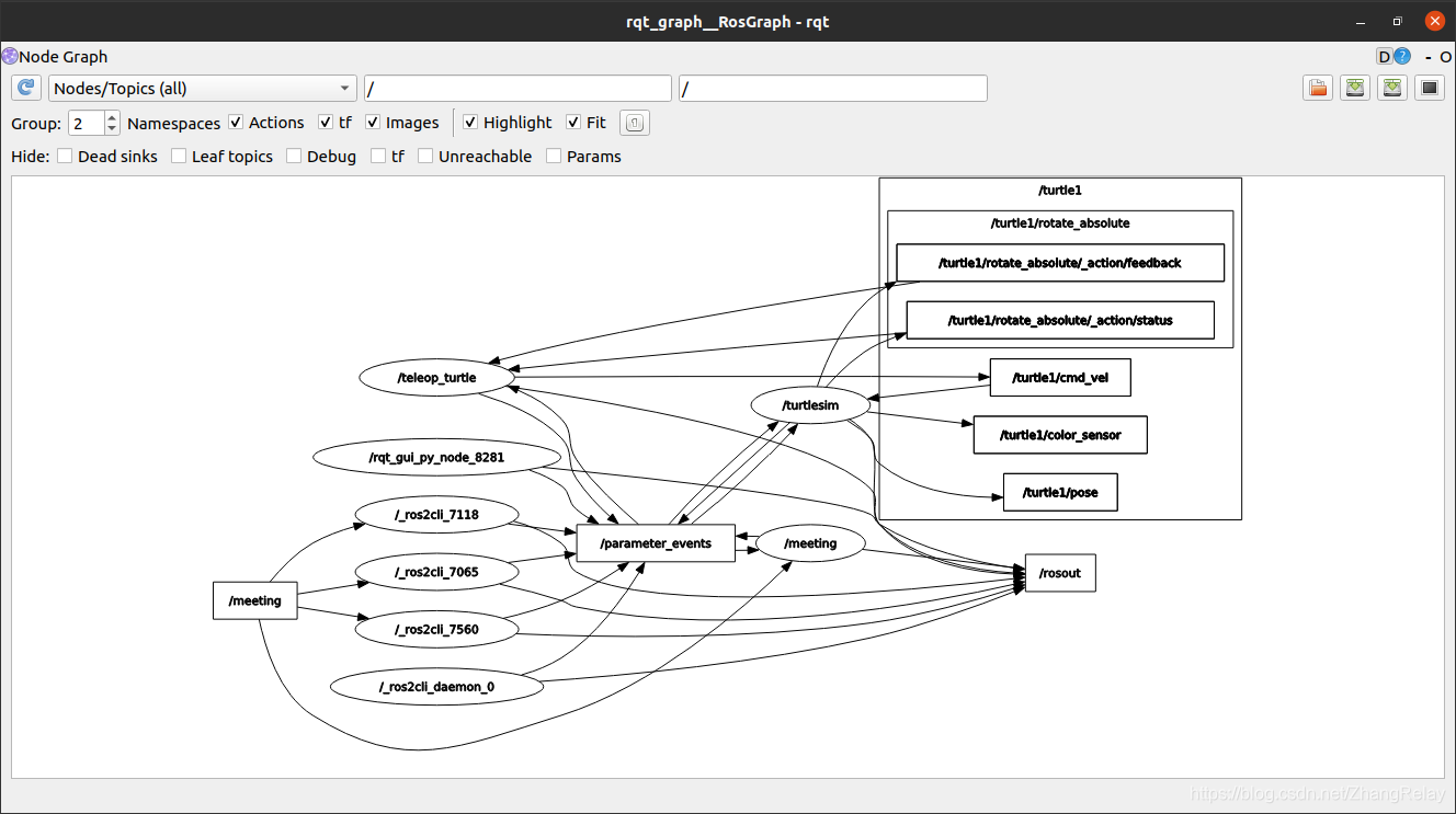

rqt_graph
使用rqt_graph,可以清晰可视化节点和主题的动态,当然也包括它们的连接情况。
消息流向由箭头表示:

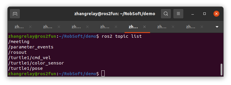

演示一些内容如下:

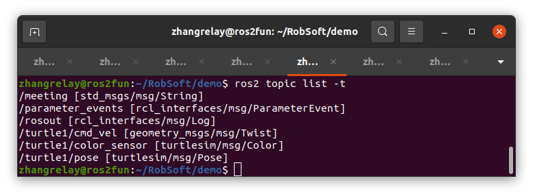

  • ros2 topic list
主题列表

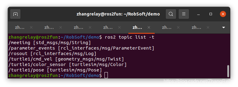

主题列表中传递的消息类型:
  • ros2 topic list -t
在图形化rqt_graph中,要显示所有主题,注意hide!
消息可以传输各类信息,类似编程语言中的各种变量。后续讲解。

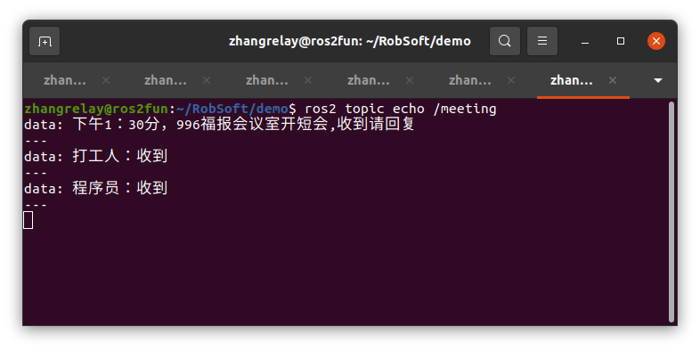

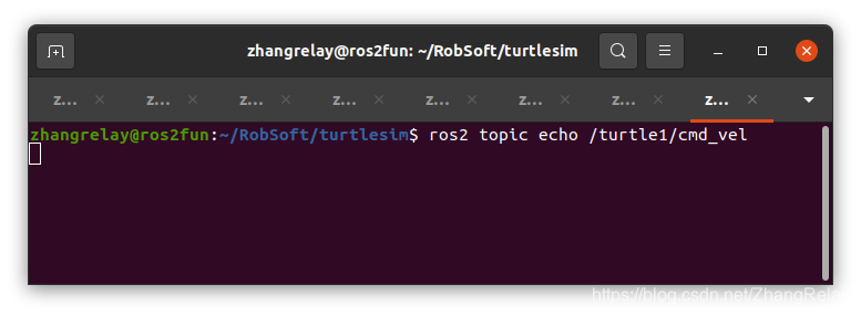

主题消息显示
格式如下:

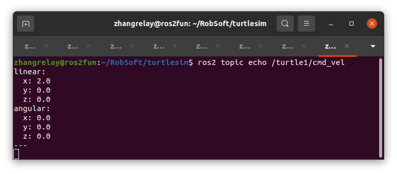

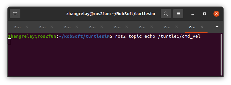

  • ros2 topic echo <topic_name>
案例如下:
  • ros2 topic echo /turtle1/cmd_vel
默认不会有任何反应,如非遥控键盘。
此时,查看:
 echo对应n____ros2cli_8418
主题信息

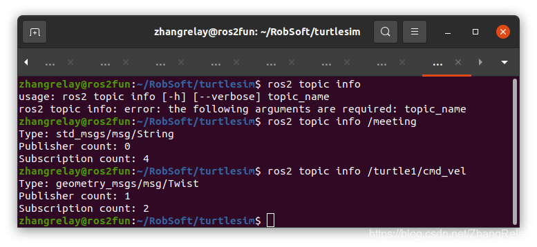

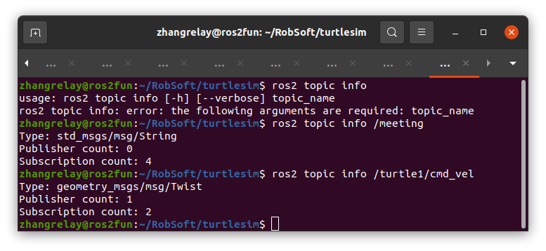

主题支持一对一、一对多、多对一、多对多。
分别查看meeting和/turtle1/cmd_vel。
  • ros2 topic info /turtle1/cmd_vel

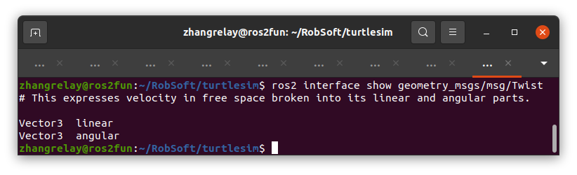

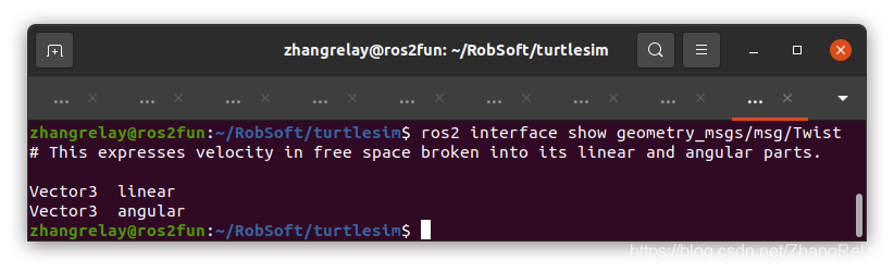

主题消息接口类型
必须用规范的消息相互通信。
geometry_msgs/msg/Twist
使用如下命令查看:
  • ros2 interface show geometry_msgs/msg/Twist
对应具体实现:

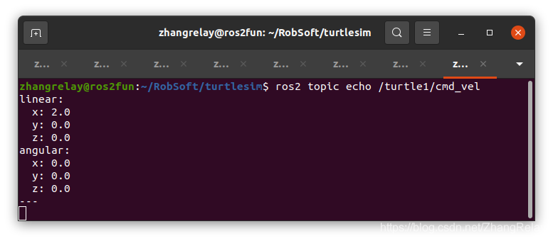

  • ros2 topic pub <topic_name> <msg_type> '<args>'

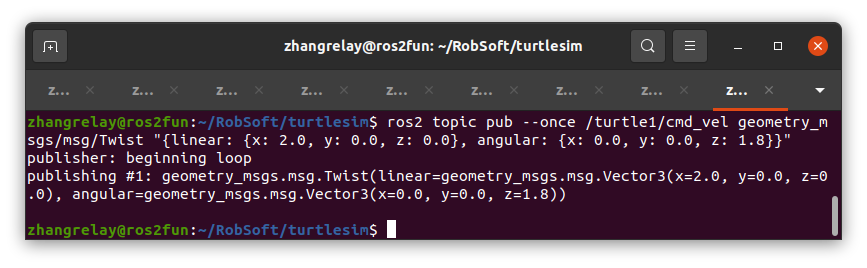

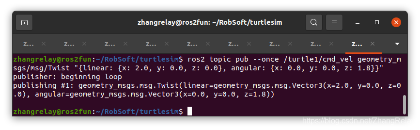

以二维机器人速度发布为例:
  • ros2 topic pub --once /turtle1/cmd_vel geometry_msgs/msg/Twist "{linear: {x: 2.0, y: 0.0, z: 0.0}, angular: {x: 0.0, y: 0.0, z: 1.8}}"
注意参数的含义:
  1. --once    发布一次
  2. --rate 1    以1Hz频率发布
命令要多尝试,才能掌握。

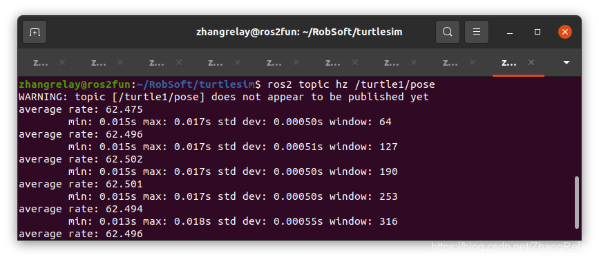

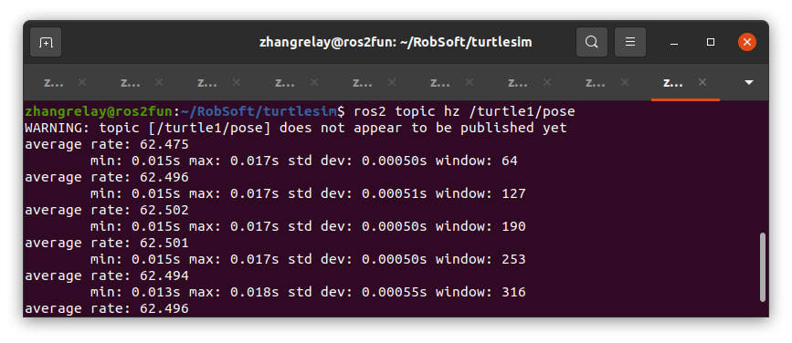

主题消息频率
ros2 topic hz
具体案例,机器人位置姿态发布的频率?
  • ros2 topic hz /turtle1/pose
