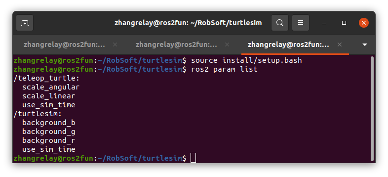

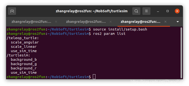

2 参数列表
再新开启一个终端,输入如下命令:
- ros2 param list
可以看到如下:
每个节点都有参数use_sim_time; 它不是turtlesim独有的。
通过命名规范,可以猜测到/turtlesim参数,决定了背景色。

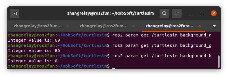

3 参数获取
使用下面命令获取参数,通用格式:
- ros2 param get <node_name> <parameter_name>
具体如下:

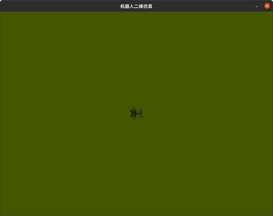

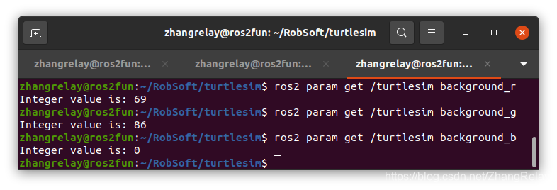

- ros2 param get /turtlesim background_r
- ros2 param get /turtlesim background_g
- ros2 param get /turtlesim background_b
和源代码中的默认值(整形):
#define DEFAULT_BG_R 0x45
#define DEFAULT_BG_G 0x56
#define DEFAULT_BG_B 0x00
完全一致,显示为10进制,代码中为16进制。

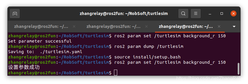

4 参数设置
通用格式命令:
ros2 param set <node_name> <parameter_name> <value>
具体使用:

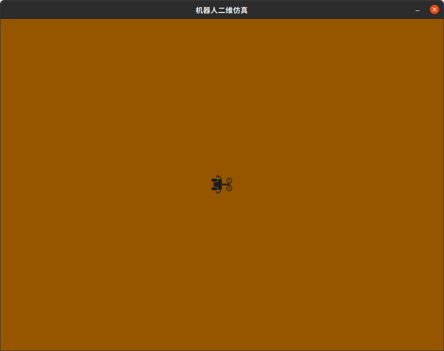

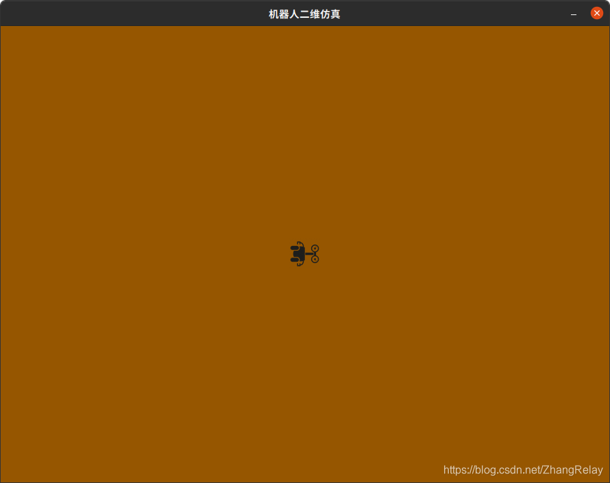

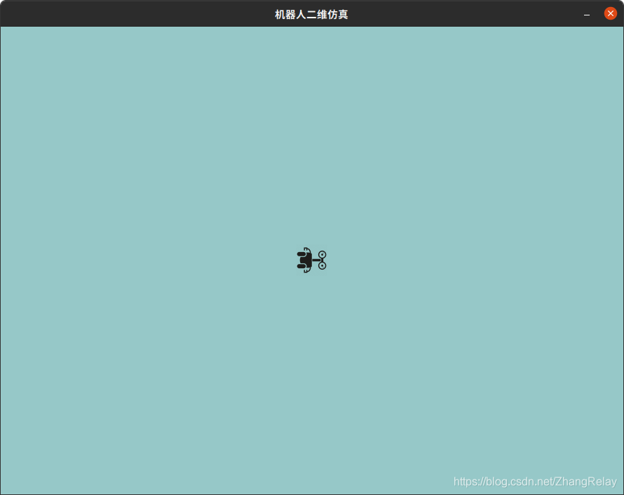

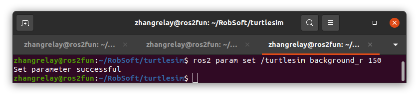

- ros2 param set /turtlesim background_r 150
设置成功后,会有提示,前后对比如下:
曾经~
现在~
这是临时设置,并没有保存哦。
使用set命令设置参数只会在当前的会话中更改它们,而不会永久更改。 但是,可以保存设置更改,并在下次启动节点时重新加载它们。

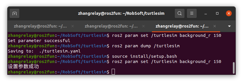

在学习保存之前,先将提示改为中文。
- Set parameter successful
- 设置参数成功

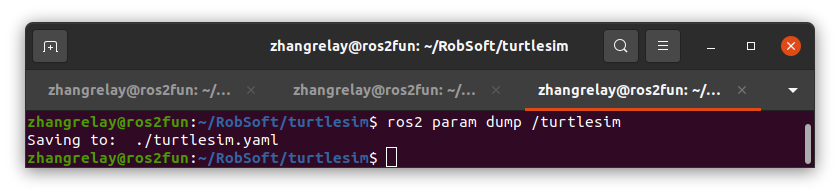

5 参数转储
可以使用以下命令将节点的所有当前参数值“转储”到文件中以供以后保存:
- ros2 param dump <node_name>
要保存/ turtlesim参数的当前配置,请输入以下命令:

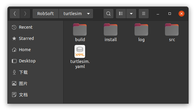

- ros2 param dump /turtlesim
终端将返回以下消息:

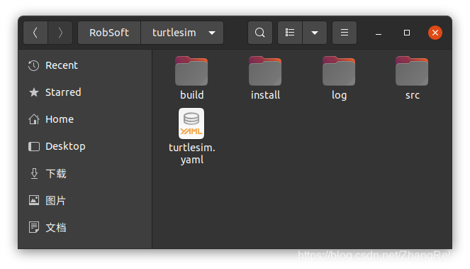

在运行工作空间的目录中找到一个新文件。如果打开此文件,则会看到以下内容:
如果希望将来使用相同的参数重新加载节点,则转储参数会很方便。

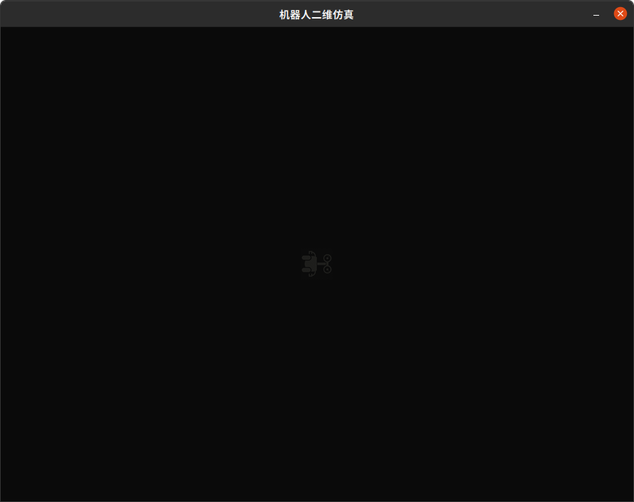

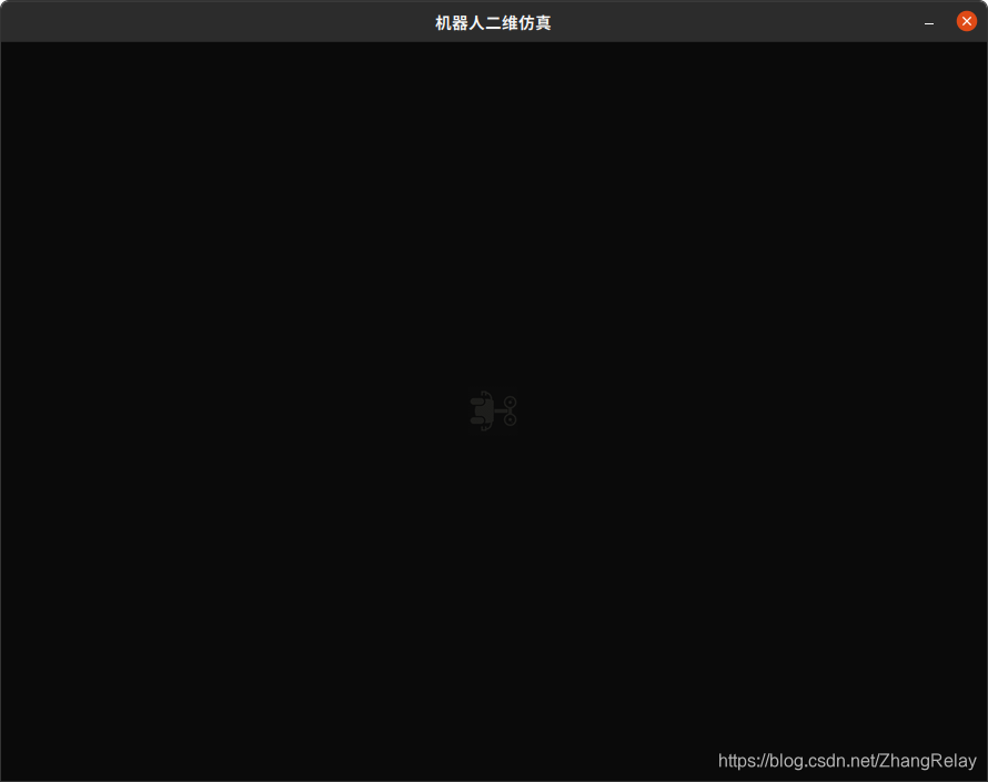

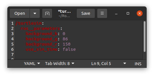

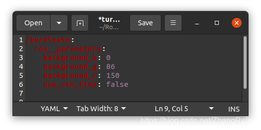

参数修改如下:
/turtlesim:
ros__parameters:
background_b: 10
background_g: 10
background_r: 10
use_sim_time: false

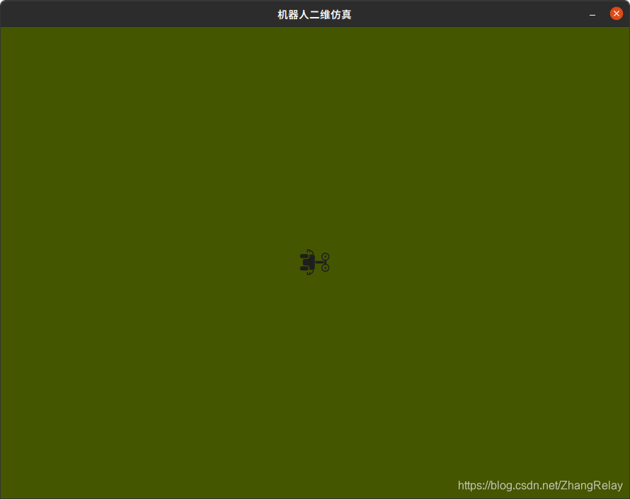

加载后,效果如下:
基本看不清机器人了……

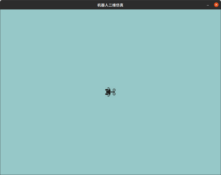

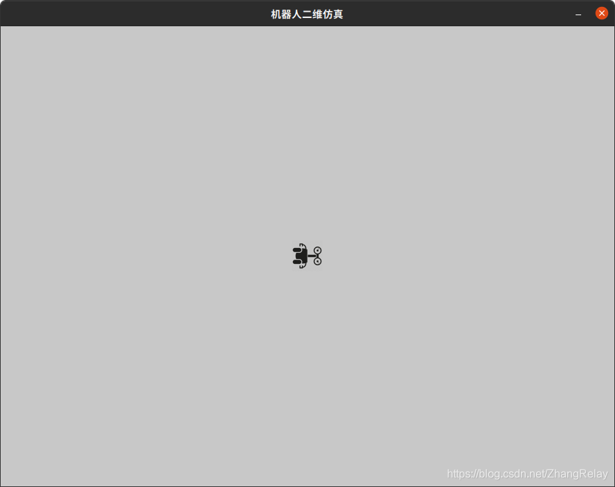

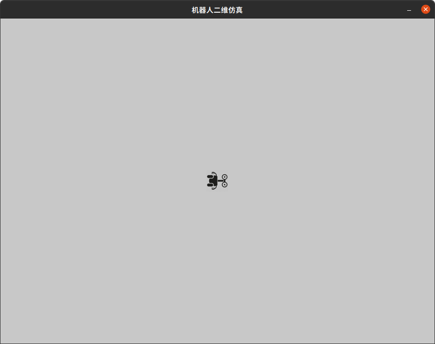

换一组参数:
/turtlesim:
ros__parameters:
background_b: 200
background_g: 200
background_r: 200
use_sim_time: false
- ros2 run turtlesim turtlesim_node --ros-args --params-file ./turtlesim.yaml
turtlesim窗口应照常显示,但带有设置文件中的对应背景色。

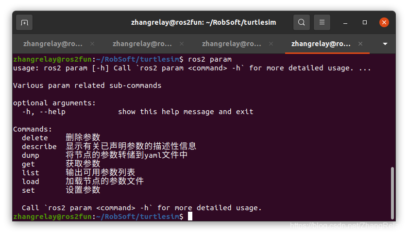

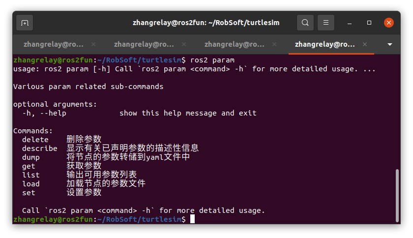

7 全部命令
$ ros2 param
usage: ros2 param [-h] Call `ros2 param <command> -h` for more detailed usage. ...
Various param related sub-commands
optional arguments:
-h, --help show this help message and exit
Commands:
delete Delete parameter
describe Show descriptive information about declared parameters
dump Dump the parameters of a node to a yaml file
get Get parameter
list Output a list of available parameters
load Load parameter file for a node
set Set parameter
