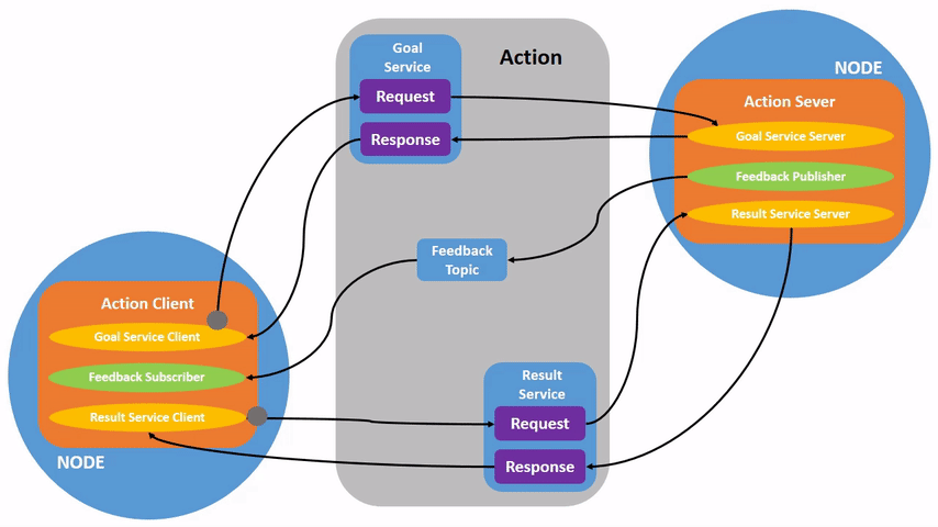

行动是 ROS 2 中的又一种通信类型,用于长时间运行的任务,由三部分组成:目标、反馈和结果。行动建立在主题和服务上。 它们的功能类似于服务,但可以取消,还提供稳定的反馈,而不同于返回单一响应的服务。行动同样使用客户端-服务器模型,类似于发布者-订阅者模型(在主题教程中进行了描述)。 “行动客户端”节点向“动作服务器”节点发送目标,该节点确认目标并返回反馈过程流和结果。

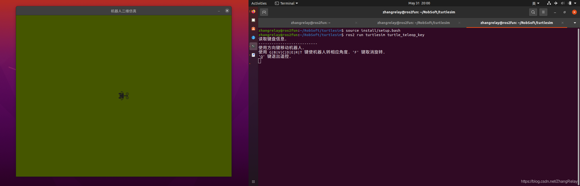

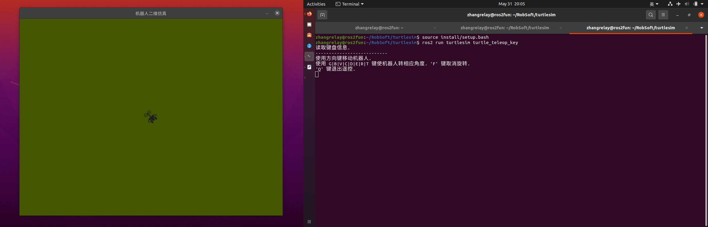

运行如下两个节点 /turtlesim 和 /teleop_turtle :
ros2 run turtlesim turtlesim_node- ros2 run turtlesim turtle_teleop_key
2 基础使用
可以看到右侧启动/teleop_turtle节点后,终端显示如下:
使用方向键移动机器人.
使用 G|B|V|C|D|E|R|T 键使机器人转相应角度. 'F' 键取消旋转.
让我们专注于第二行,它对应于一个行动。 (第一条指令对应于“cmd_vel”主题,之前在主题教程中讨论过。)请注意,字母键 G|B|V|C|D|E|R|T 在美国 QWERTY 键盘上的 F 键周围形成一个“框”。 F 周围的每个键的位置对应于turtlesim 中的方向。 例如,E 会将海龟的方向旋转到左上角。

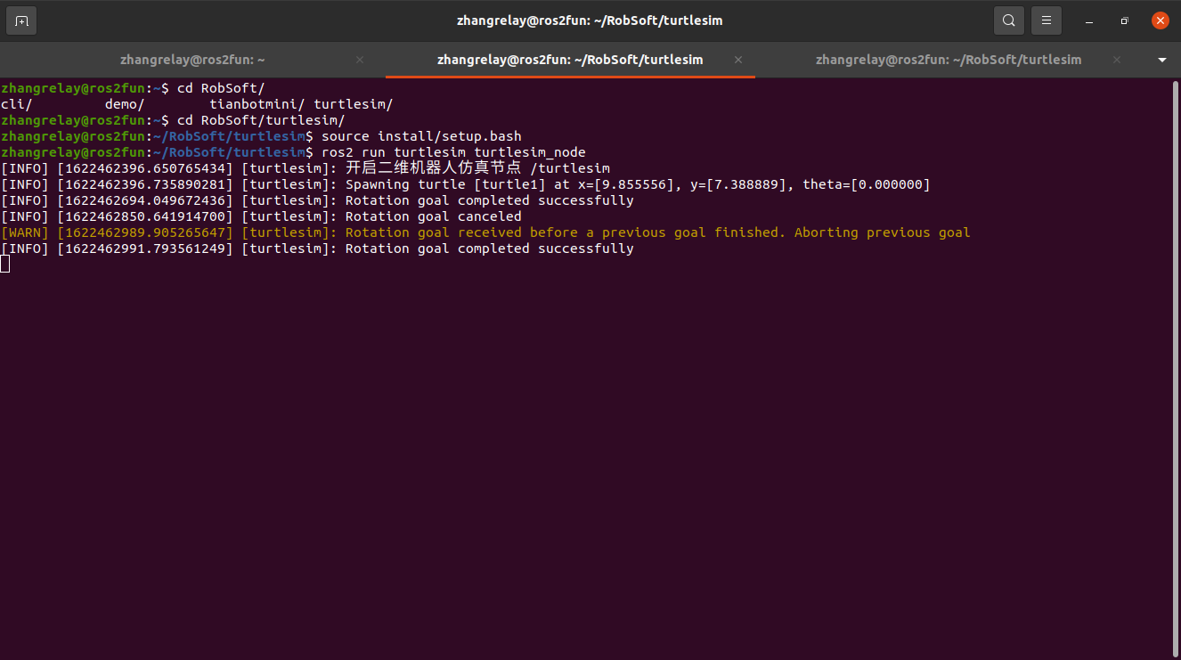

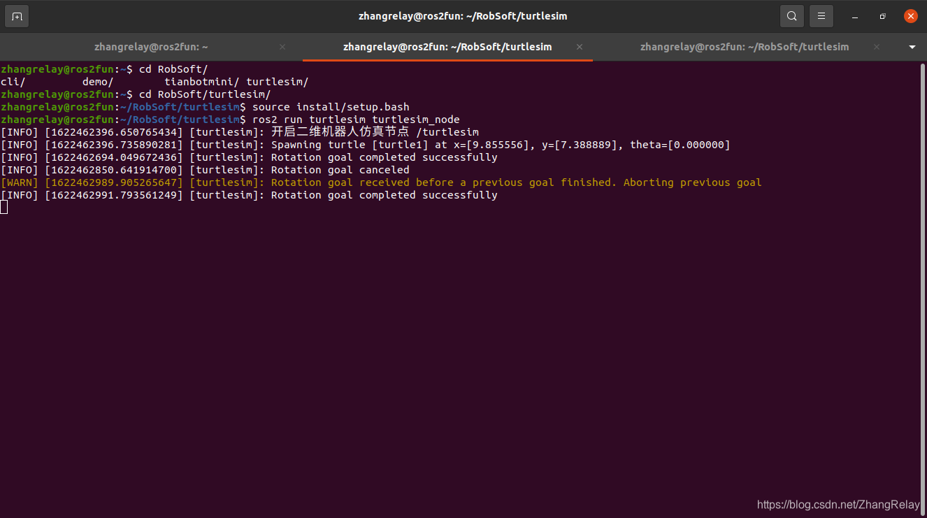

注意 /turtlesim 节点运行的终端。 每次按下其中一个键时,都会向作为 /turtlesim 节点一部分的动作服务器发送一个目标。 目标是旋转乌龟以使其朝向特定方向。 乌龟完成旋转后,应显示一条中继目标结果的消息:
[INFO] [1622462396.650765434] [turtlesim]: 开启二维机器人仿真节点 /turtlesim
[INFO] [1622462396.735890281] [turtlesim]: Spawning turtle [turtle1] at x=[9.855556], y=[7.388889], theta=[0.000000]
[INFO] [1622462694.049672436] [turtlesim]: Rotation goal completed successfully

F 键将在执行过程中取消目标。
尝试按 B 键,然后在海龟完成旋转之前按 F 键。 在运行 /turtlesim 节点的终端中,将看到以下消息:
[INFO] [1622462850.641914700] [turtlesim]: Rotation goal canceled

客户端(在Teleop中的输入)不仅可以停止目标,而且服务器端(/turtlesim节点)也可以停止目标。 当服务器端选择停止处理一个目标时,称为“中止”该目标。 尝试按 D 键,然后在旋转完成之前按 G 键。 在运行 /turtlesim 节点的终端中,将看到以下消息:
[WARN] [1622462989.905265647] [turtlesim]: Rotation goal received before a previous goal finished. Aborting previous goal

该行动服务器选择中止第一个目标,因为有了新目标。 可以选择其他目标,例如拒绝新目标或在第一个目标完成后执行第二个目标。 不要假设每个行动服务器在获得新目标时都会选择中止当前目标。

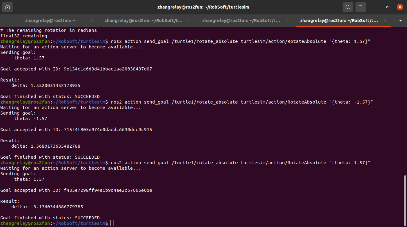

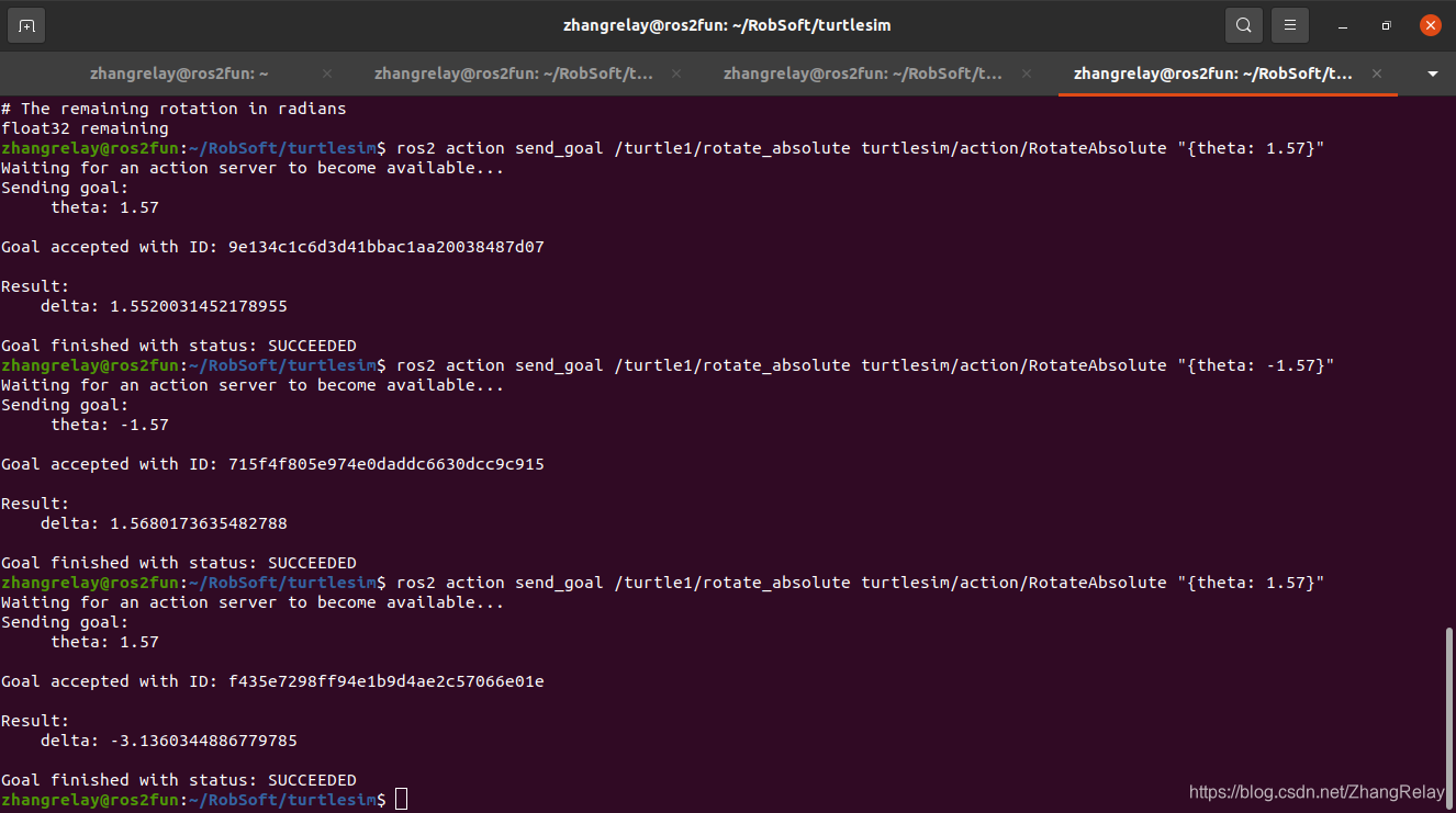

7 发送目标
通用格式:
ros2 action send_goal <action_name> <action_type> <values>
具体应用:
ros2 action send_goal /turtle1/rotate_absolute turtlesim/action/RotateAbsolute "{theta: 1.57}"
显示结果如下:
Waiting for an action server to become available...
Sending goal:
theta: 1.57Goal accepted with ID: 9e134c1c6d3d41bbac1aa20038487d07
Result:
delta: 1.5520031452178955Goal finished with status: SUCCEEDED
注意,误差大约0.02。可以修改机器人PID转向提高精度留作思考题。

行动类似服务,允许执行长时间运行的任务、提供定时反馈并且可以取消。

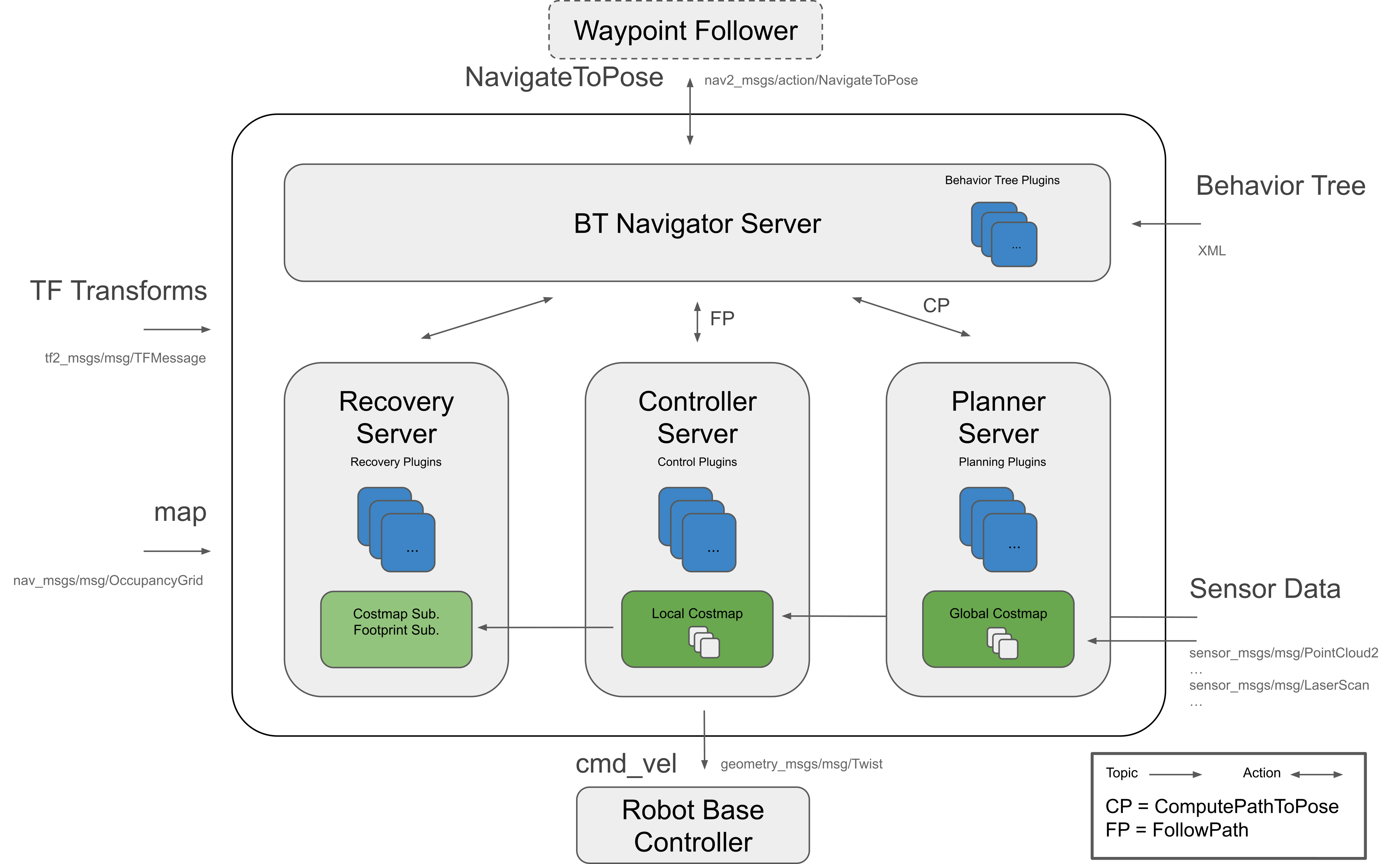

机器人系统可能会使用行动进行导航。 动作目标可以告诉机器人行进到一个位置。 机器人导航到该位置时,可以沿途发送更新(即反馈),一旦到达目的地,它就会发送最终结果消息。
