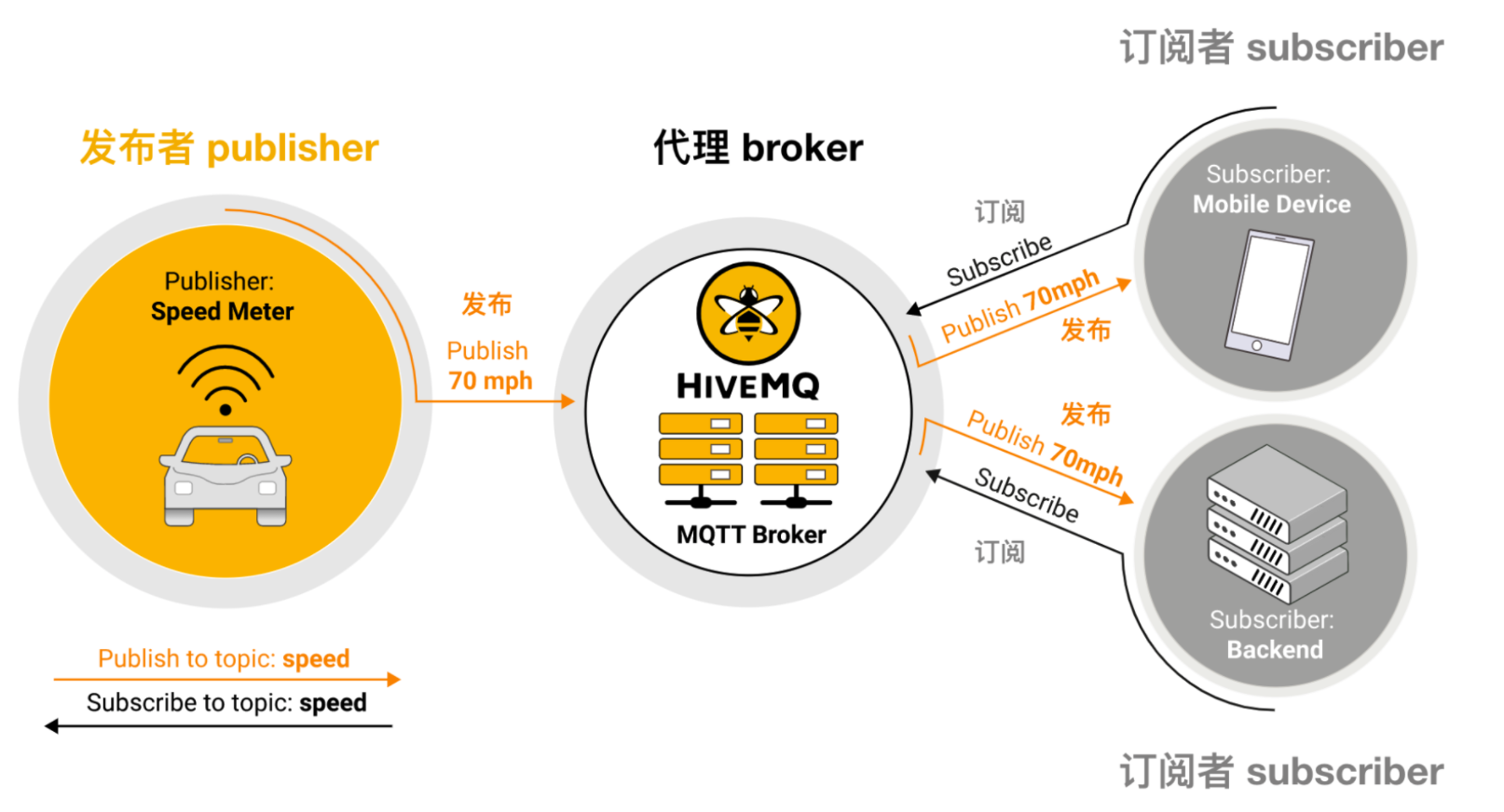

但是发布 - 订阅模式 pub/sub就不一样了,发布订阅模式会将发送消息的发布者 publisher与接收消息的订阅者 subscribers进行分离,publisher 与 subscribers 并不会直接通信,他们甚至都不清楚对方是否存在,他们之间的交流由第三方组件 broker 代理。

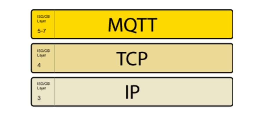

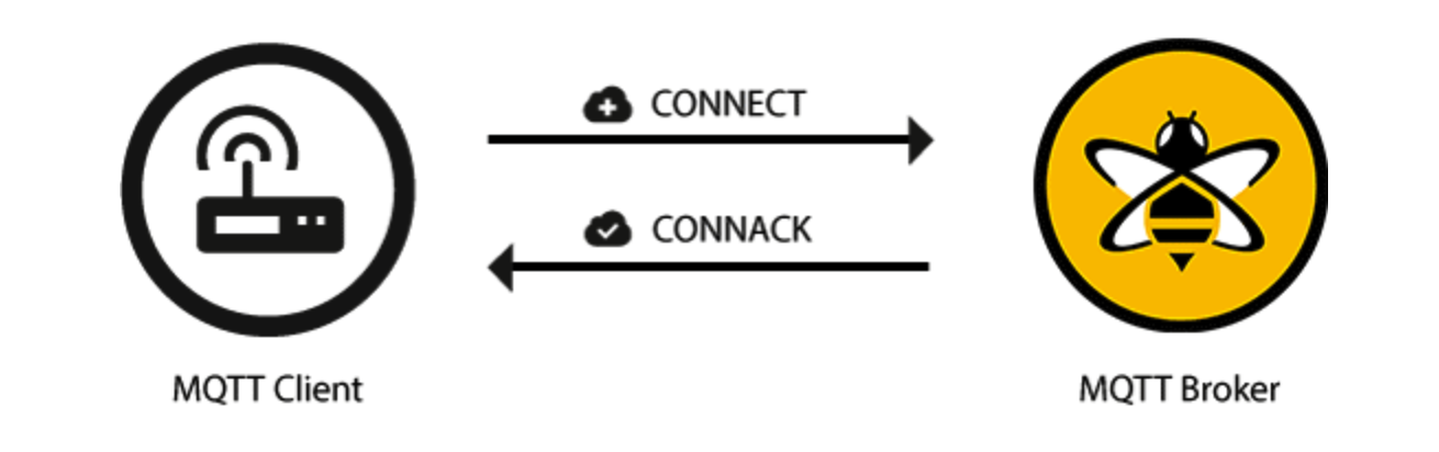

MQTT Connection
MQTT 是基于 TCP/IP 协议基础之上的,所以 MQTT 的 client 和 broker 都需要 TCP/IP 协议的支持。
MQTT 的连接总是在 client 和 broker 之间进行,client 和 client 之间并不会相互连接。如果要发起连接的话,那么 client 就会向 broker 发起 CONNECT 消息,代理会使用 CONNACK 消息和状态码进行响应。一旦 client 和 broker 的连接建立后,broker 就会使客户端的连接一直处于打开状态,直到 client 发出断开命令或者连接中断。
消息报文
MQTT 的消息报文主要分为 CONNECT 和 CONNACK 消息。

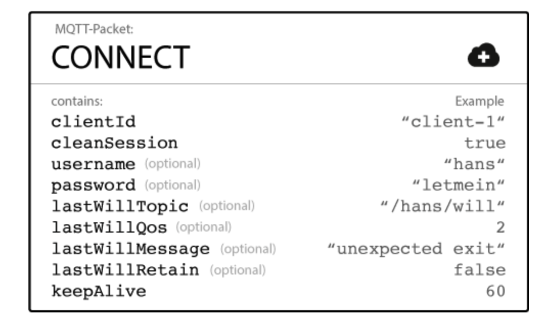

CONNECT
我们上面提到了为了初始化连接,需要 client 向 broker 发送 CONNECT 消息,如果这个 CONNECT 消息格式错误或者打开套接字(因为基于 TCP/IP 协议栈需要初始化 Socket 连接)时间过长,亦或是发送连接消息时间过长的话,broker 就会关闭这条连接。
一个 MQTT 客户端发送一条 CONNECT 连接,这条 CONNECT 连接可能会包含下面这些信息:
我这里解释一下这些信息都是什么概念

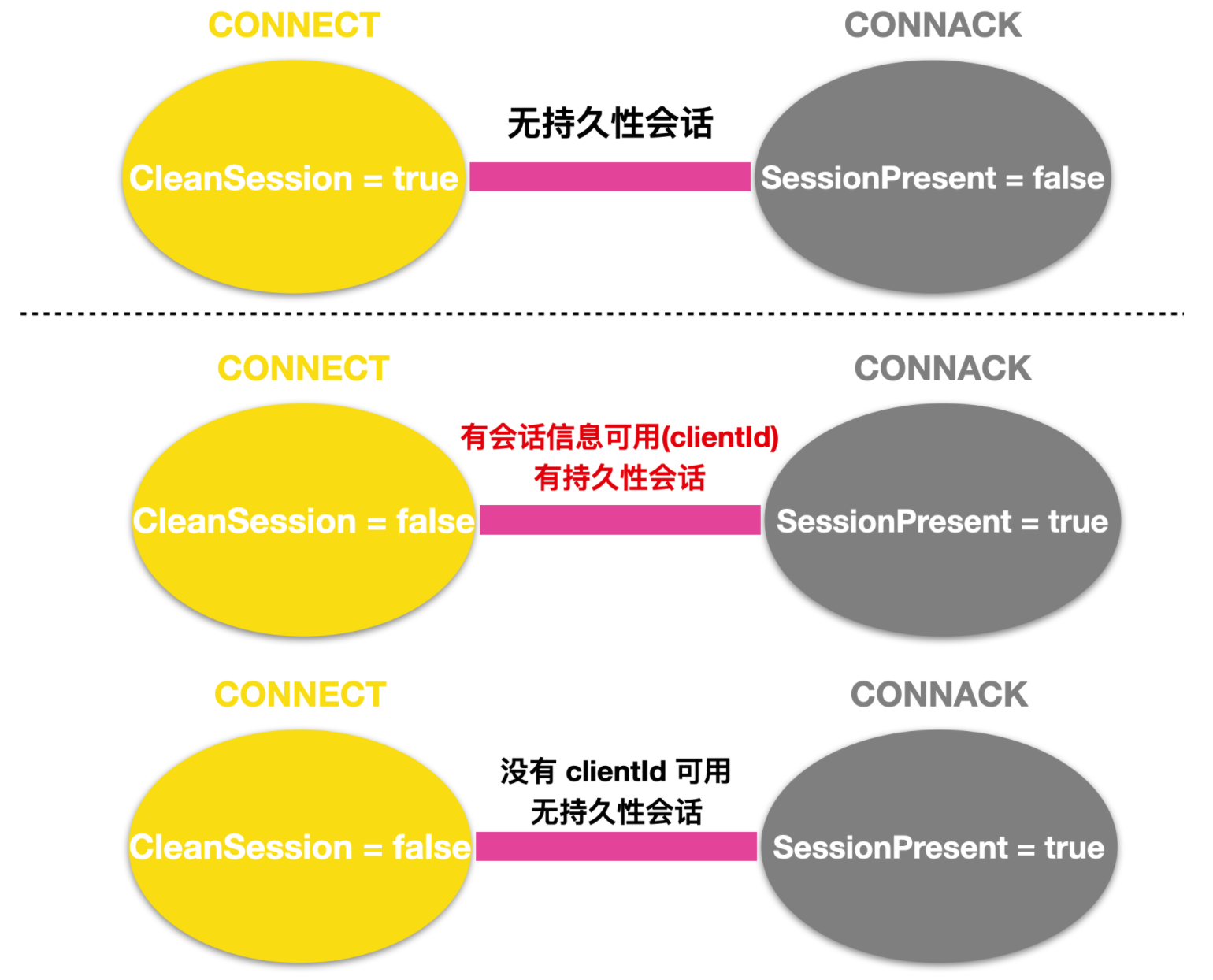

  • ClientId:显而易见,这个就是每个客户端的 ID 标识,也就是连接到 MQTT broker 的每个 client。这个 ID 应该是每个 client 和 broker 唯一的,如果你不需要 broker 持有状态的话,你可以发送一个空的 ClientId,空的 ClientId 会没有任何状态。在这种情况下,ClientSession 需要设置为 true,否则将会拒绝连接。
clientSession 是什么我们下面会说。
  • CleanSession:CleanSession 会话标志会告诉 broker client 是否需要建立持久会话。在持久会话 (CleanSession = false)中,broker 存储 client 的所有订阅以及服务质量(Qos) 是 1 或 2 订阅的 client 的所有丢失的消息。如果会话不是持久的(CleanSession = true),那么 broker 则不会为 client 存储任何内容并且会清除先前持久会话中的所有信息。
  • Username/Password :MQTT 会发送 username 和 password 进行 client 认证和授权。如果此信息没有经过加密或者 hash ,那么密码将会以纯文本的形式发送。所以,一般强烈建议 username 和 password 要经过加密安全传输。像 HiveMQ 这样的 broker 可以与 SSL 证书进行身份验证,因此不需要用户名和密码。
  • LastWillxxx :LastWillxxx 表示的是遗愿,client 在连接 broker 的时候将会设立一个遗愿,这个遗愿会保存在 broker 中,当 client 因为非正常原因断开与 broker 的连接时,broker 会将遗愿发送给订阅了这个 topic(订阅遗愿的 topic)的 client。
  • keepAlive:keepAlive 是 client 在连接建立时与 broker 通信的时间间隔,通常以秒为单位。这个时间指的是 client 与 broker 在不发送消息下所能承受的最大时长。

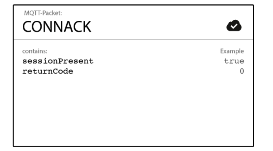

当 broker 收到 CONNECT 消息时,它有义务回复 CONNACK 消息进行响应。CONNACK 消息包括两部分内容
  • SessionPresent:会话当前标识,这个标志会告诉 client 当前 broker 是否有一个持久性会话与 client 进行交互。SessionPresent 标志和 CleanSession 标志有关,当 client 在 CleanSession 设置为 true 的情况下连接时,SessionPresent 始终为 false,因为没有持久性会话可以使用。如果 CleanSession 设置为 false,则有两种可能性,如果 ClientId 的会话信息可用,并且 broker 已经存储了会话信息,那么 SessionPresent 为 true,否则如果没有 ClientId 的任何会话信息,那么 SessionPresent 为 false。

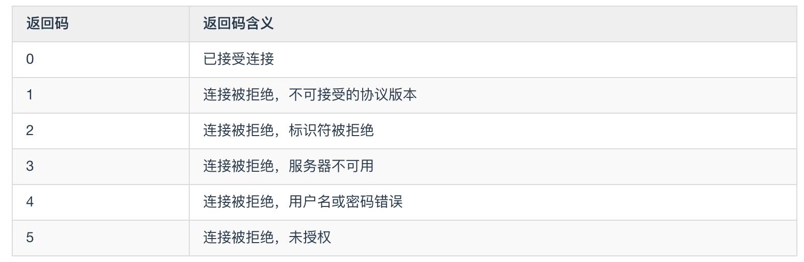

  • ReturnCode:CONNACK 消息中的第二个标志是连接确认标志。这个标志包含一个返回码,告诉客户端连接尝试是否成功。连接确认标志有下面这些选项。
关于每个连接的详细说明,可以参考
https://docs.oasis-open.org/mqtt/mqtt/v3.1.1/os/mqtt-v3.1.1-os.html#_Toc398718035

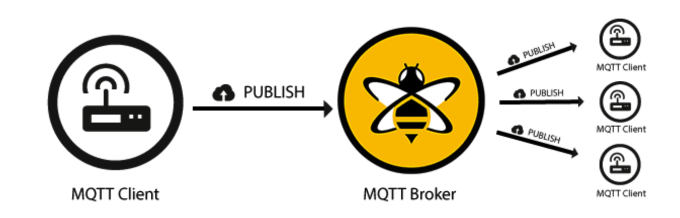

发布
当 MQTT client 在连接到 broker 之后就可以发送消息了,MQTT 使用的是基于 topic 主题的过滤。每条消息都应该包含一个 topic ,broker 可以使用 topic 将消息发送给感兴趣的 client。除此之外,每条消息还会包含一个负载(Payload),Payload 中包含要以字节形式发送的数据。
MQTT 是数据无关性的,也就是说数据是由发布者 - publisher 决定要发送的是 XML 、JSON 还是二进制数据、文本数据。

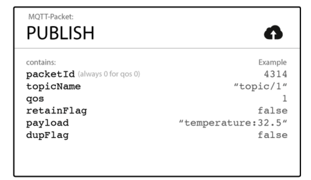

MQTT 中的 PUBLISH 消息结构如下。
  • Packet Identifier:这个 PacketId 标识在 client 和 broker 之间唯一的消息标识。packetId 仅与大于零的 Qos 级别相关。
  • TopicName:主题名称是一个简单的字符串,/ 代表着分层结构。
  • Qos:这个数字表示的是服务质量水平,服务质量水平有三个等级:0、1 和 2,服务级别决定了消息到达 client 或者 broker 的保证类型,来决定消息是否丢失。
  • RetainFlag:这个标志表示 broker 将最近收到的一条 RETAIN 标志位为true的消息保存在服务器端(内存或者文件)。
MQTT 服务器只会为每一个 Topic 保存最近收到的一条 RETAIN 标志位为true的消息。也就是说,如果MQTT 服务器上已经为某个 Topic 保存了一条 Retained 消息,当客户端再次发布一条新的 Retained 消息时,那么服务器上原来的那条消息会被覆盖。
  • Payload:这个是每条消息的实际内容。MQTT 是数据无关性的。可以发送任何文本、图像、加密数据以及二进制数据。
  • Dupflag:这个标志表示该消息是重复的并且由于预期的 client 或者 broker 没有确认所以重新发送了一次。这个标志仅仅与 Qos 大于 0 相关。
当 client 向 broker 发送消息时,broker 会读取消息,根据 Qos 的级别进行消息确认,然后处理消息。处理消息其实就是确定哪些 subscriber 订阅了 topic 并将消息发送给他们。
最初发布消息的 client 只关心将 PUBLISH 消息发送给 broker,一旦 broker 收到 PUBLISH 消息,broker 就有责任将其传递给所有 subscriber。发布消息的 client 不会知道是否有人对发布的消息感兴趣,同时也不知道多少 client 从 broker 收到了消息。

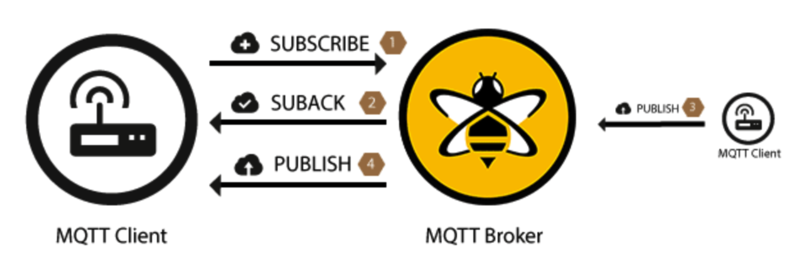

订阅

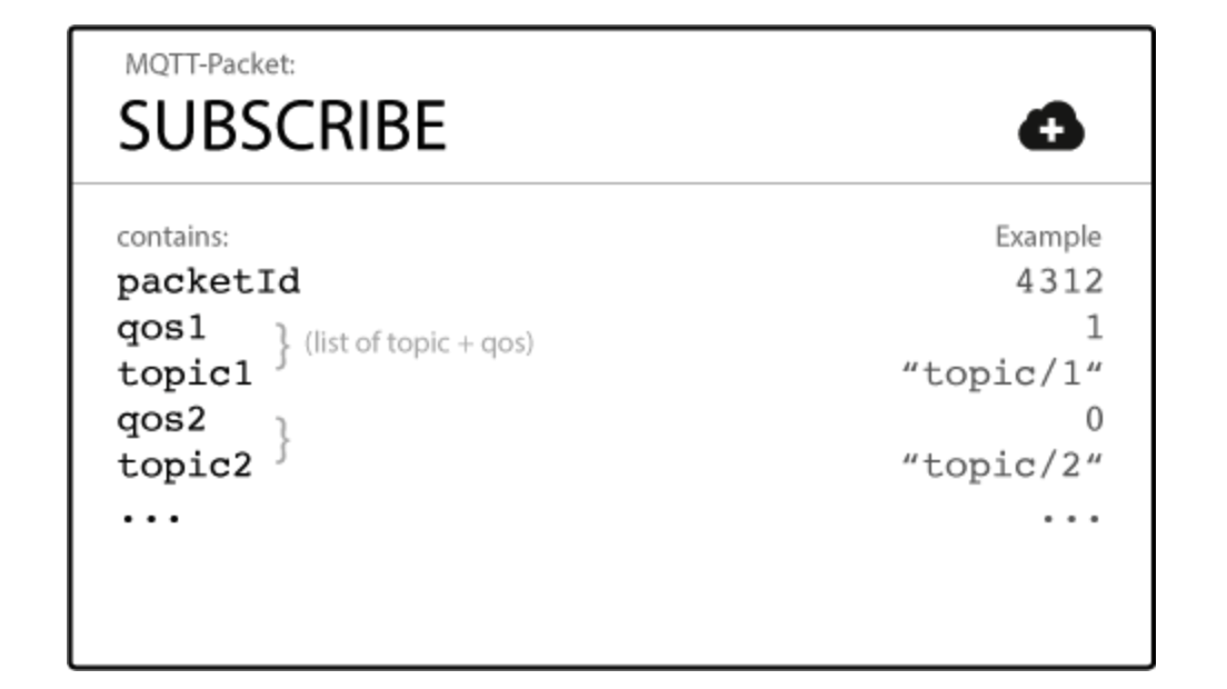

client 会向 broker 发送 SUBSCRIBE 消息来接收有关感兴趣的 topic,这个 SUBSCRIBE 消息非常简单,它包含了一个唯一的数据包标识和一个订阅列表。
  • Packet Identifier:这个 PacketId 和上面的 PacketId 一样,都表示消息的唯一标识符。
  • ListOfSubscriptions:SUBSCRIBE 消息可以包含一个 client 的多个订阅,每个订阅都会由一个 topic 和一个 Qos 构成。订阅消息中的 topic 可以包含通配符。
确认消息

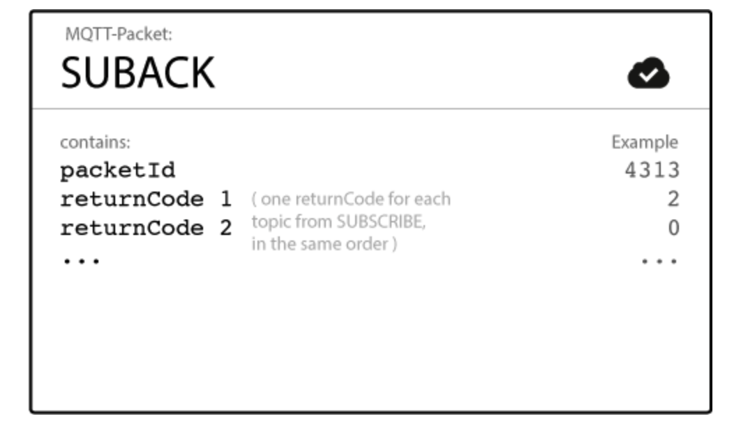

client 在向 broker 发送 SUBSCRIBE 消息后,为了确认每个订阅,broker 会向 client 发送 SUBACK 确认消息。这个 SUBACK 包含原始 SUBSCRIBE 消息的 packetId 和返回码列表。
其中
  • Packet Identifier :这个数据包标识符和 SUBSCRIBE 中的相同。
  • ReturnCode:broker 为每个接收到的 SUBSCRIBE 消息的 topic/Qos 对发送一个返回码。例如,如果 SUBSCRIBE 消息有五个订阅消息,则 SUBACK 消息包含五个返回码作为响应。
到现在我们已经探讨过了三种消息类型,发布 - 订阅 - 确认消息,这三种消息的示意图如下。

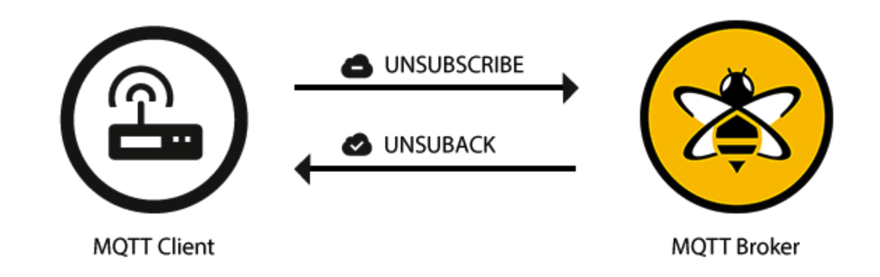

退订
SUBSCRIBE 消息对应的是 UNSUBSCRIBE 消息,这条消息发送后,broker 会删除关于 client 的订阅。所以,UNSUBSCRIBE 消息与 SUBSCRIBE 消息类似,都具有 packetId 和 topic 列表。
确认退订
取消订阅也需要 broker 的确认,此时 broker 会向 client 发送一个 UNSUBACK 消息,这个 UNSUBACK 消息非常简单,只有一个 packetId 数据标识符。
退订和确认退订的流程如下。
当 client 收到来自 broker 的 UNSUBACK 消息后,就可以认为 UNSUBSCRIBE 消息中的订阅被删除了。

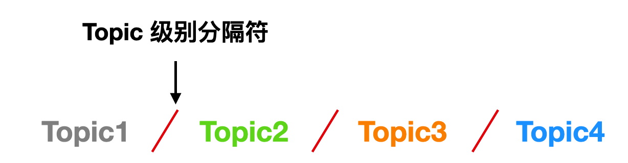

聊聊 Topic
聊了这么多关于 MQTT 的内容,但是我们还没有好好聊过 Topic。在 MQTT 中,Topic 是指 broker 为每个连接的 client 过滤消息的 UTF-8 字符串。Topic 是一种分层的结构,可以由一个或者多个 Topic 组成。每个 Topic 由 / 进行分割。
与传统的消息队列相比,MQTT Topic 非常轻量级,client 在发布或订阅之前不需要先创建所需要的 Topic,broker 在接收每个 Topic 前不用进行初始化操作。

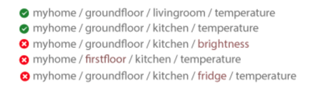

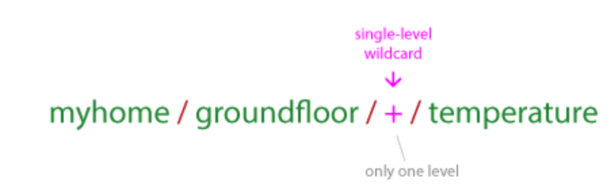

单级通配符
单级通配符可以替换 Topic 的一个级别,+ 号代表 Topic 中的单级通配符。
如果 Topic 包含任意字符串而不是通配符,则任何 Topic 都能够和单级通配符匹配。例如
myhome/groundfloor/+/temperature 就有下面这几种匹配方式。

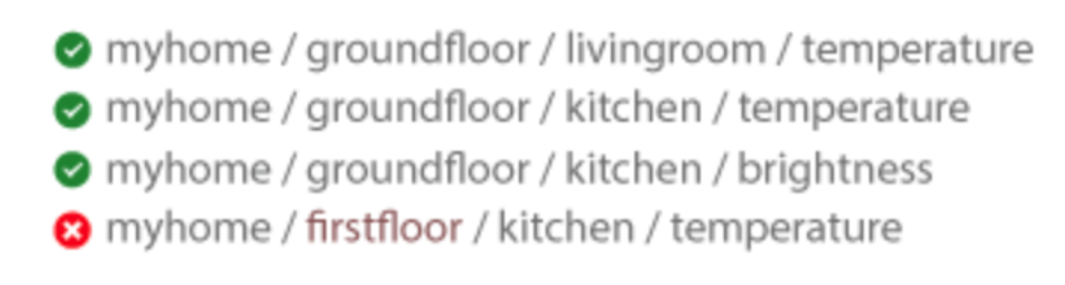

多级通配符
多级通配符涵盖多个 Topic,# 代表 Topic 中的多级通配符。为了让 broker 能够确定和哪些 Topic 匹配,多级通配符必须作为 Topic 中的最后一个字符放置,并以 / 开头。
下面是 myhome/groundfloor/# 的几个例子
当 client 订阅带有多级通配符的 Topic 时,不论 Topic 有多长多深,它都会收到通配符之前 Topic 的所有消息。如果你只将 Topic 定义为 # 的话,那么你将会收到所有的消息。
