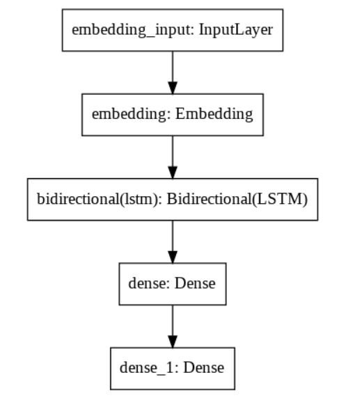

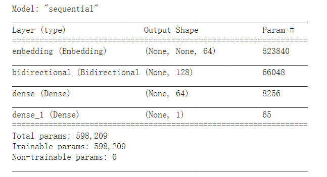

查看模型结构:tf.keras.utils.plot_model(model)
 或者用这样方式看看:model.summary()

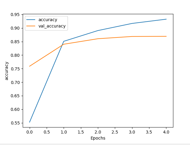

查看模型准确度的变化:
plot_graphs(history, 'accuracy')

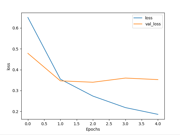

查看模型损失的变化 :
plot_graphs(history, 'loss')

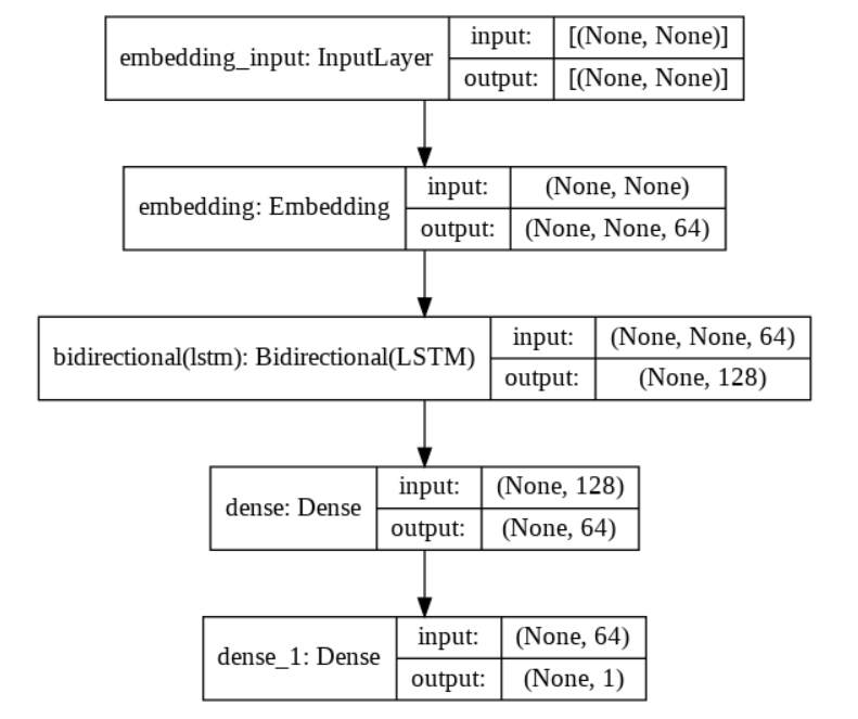

首先回顾一下上面模型的结构:tf.keras.utils.plot_model(model, show_shapes=True)

# 查看模型准确度、损失 的变化
